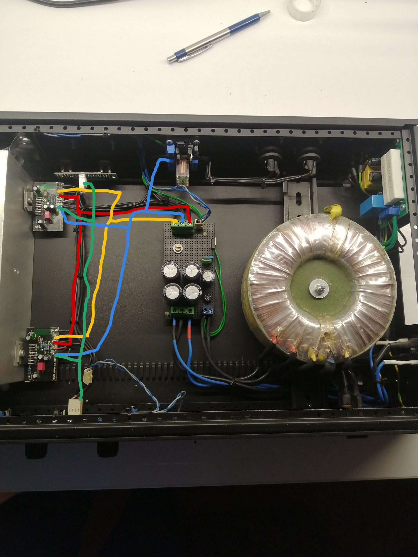

Van abban a dobozban elég hely, tehetsz bele még egy kis traffancsot a kiegészítő áramkörök táplálására, aztán elfelejtheted a brummogást végleg.
Szigorúan véve már a végfok modulok is rosszul vannak csinálva. A kis paneljaikon (gondolom valami kit), a nagyáramú GND egyben van a jel hidegpontjával. Ez egyetlen végfok esetében, vagy teljesen független tápfesznél nem okozna gondot, de jelen esetben igen.
Amúgy nem lehetetlen az sem, hogy a mostani trafóddal a kivezérlésmérő és a hangszóró védelem valamint a két végfok modul teljesen zajtalanul tudjon dolgozni, csak újra kell gondolni az egész vezetékezést. Javaslom, hogy egy huzalozási rajzot tegyél fel. Nem kell szépnek lennie, csak lehessen látni hogy honnan hova fut a drót. Így szerintem gyorsabban megkapod a szükséges tanácsokat a javításra.
(#) david87 válasza reloop hozzászólására (») Máj 11, 2024 /
Rosszabb lett most jobban búg hogy megszakítottam.
(#) david87 válasza tothbela hozzászólására (») Máj 11, 2024 /
egy vezekelés piros + sárga- kék gnd zöld jel föld

A kivezérlés jelző gnd-je a bemeneti potik gnd-jéhez az előlapi panelen már össze vannak kötve gondolom, mivel onnan veszi a jelet. Akkor azt a pontot vagy közvetlen közelét kell kijelölni mint referenciapont. Oda kell futnia minden jelföldnek.
Érdekel még a hangszóró védő kapcsolás bemeneti fokozata, mert ha ott a végfokok kimenete felé elég nagy értékű ellenállás található, akkor inkább arra jusson valamekkora zavarjel. Azt nem fogja zavarni néhány mV kerregés, de a jelútban az már sok lenne.

Úgy vélem a hibából úgy jössz ki a legkisebb átalakítással, ha a kivezérlésjelzőt az erősítő kimenetére kötöd.
Még rá se dugtam a kivezérlés jelzőt és már brumos hangerővel változik a brum.
ha rá dugom a kivezérlés jelzőt akkor hangerőtől függetlenül búg továb
rövidre zártam a bemenetet semmi brum van

(#) reloop válasza david87 hozzászólására (») Máj 11, 2024 /
Aligha okozza a búgást a kimenetre kötött kivezérlésjelző. A segédtápod test vezetője valahol még összeköttetésben kell álljon a jelfölddel.
A segédáramkörök nélkül teljesen zajtalan volt az erősítőd?

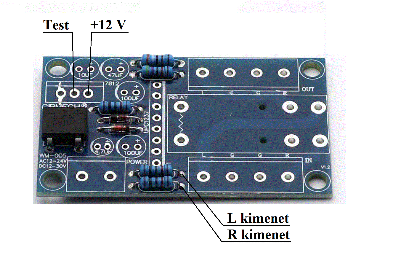

Az általad feltöltött kép alapján feltételezem, hogy a hangsugárzó védelem panelen feszültségstabilizátor IC található. Ha annak értéke összeegyeztethető a kivezérlésjelződdel, akkor arról is táplálhatod. Táp és jel a védelem panelről elvezetve biztosan nem fog zavart okozni.
A kondis panelen kialakított 12 V-ot a ventilátorhoz még használhatod.
Összefoglalva a tapasztalatokat:
A segédtáp kialakítása nem teszi lehetővé a kivezérlésjelző bemenő jelre kötését.
Elhelyezhetsz a készülékben még egy tápot a kivezérlésjelzőnek, vagy a kimenetre kötöd a kivezérlésjelzőt és a védelem panelről táplálod.
A bemeneti jelre akkor szoktunk kivezérlésjelzőt kötni, ha jelentős túlvezérlést is szeretnénk indikálni, de gondolom nincs szándékod az erősítőt erős torzítással járatni. Ilyen esetben egy illesztő fokozatot szokás beiktatni a bemenet és a kivezérlésjelző közé, hogy annak működése/terhelése ne hathasson vissza a bemenő jelre.

Milyen IC-t használsz a kivezérlésjelzőben és milyen áramkört építettél hozzá?
A hangsugárzóvédő panelről is tehetnél be linket, hogy a kivezérlésjelző táplálására adhassunk javaslatot.

Eből épitett kivezérlés jelző Bővebben: Link
ez pedig a védeelem

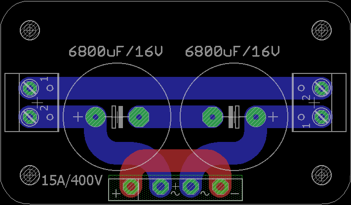

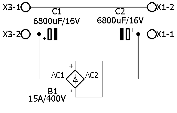

Anno láttam valamerre a be táp oldalról (hálózati 240V) a DC eltávolító kapcsolást.
A kérdésem , hogy ez alkalmazható úgy mint egy sima elosztó, vagy trafóként meg kell építeni?
Illetve van valakinek megépített működő rajza?
Segítséget válaszokat előre is köszönöm.
(#) mcc válasza Baxi hozzászólására (») Máj 13, 2024 /
Lehet egyszerre több berendezéshez is használni, de ha nagy teljesítményfelvételűek, akkor érdemesebb mindegyiknek külön építeni.
(#) user1914 válasza mcc hozzászólására (») Máj 13, 2024 /
Szevasztok!
Ez 1.2 V-ig jó, és ha fölötte van akkor az 1.2 V feletti átmegy rajta.
Üdv. M.
(#) mcc válasza user1914 hozzászólására (») Máj 13, 2024 /
Ez így van. Gyakorlatban elég szokott lenni. Extrén DC esetén mehet még egy graetz híd, sorosan a meglévővel.

(#) david87 válasza reloop hozzászólására (») Máj 13, 2024 /
Most nézem ez dc nem kaphat mert ott a 2 dioda mind a 2 ac lábra megy.
