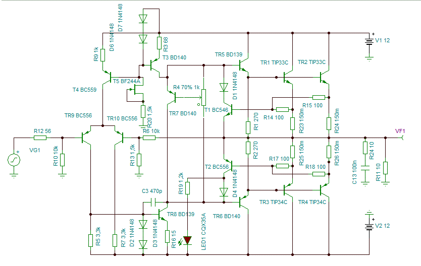

Először is bántóan egyszerű a rajzodon szereplő R7 és R9-10. A nagyjelű-erősítő áramai ki vannak szolgáltatva a tápfeszültségnek. Ha oda áramgenerátorokat helyezünk, fillérekből kiválthatjuk az erősítő tápfeszültségének stabilizálását.
Másodszor az offset állító igényelne stabil tápot. Itt választhatsz, a műveleti erősítőkkel együtt 7815/7915 stabokra kötöd, vagy csak a VR2 kap stabil tápot. Ez utóbbi lehet egy-egy nyitó irányú dióda a poti és a test közé, ez az elterjedt megoldás, vagy diódák helyére TL431-et teszel ami elég patent megoldás és még mindig nem viszi csődbe a cégedet

Mekkora csúcsfeszültséget vársz el az erősítő kimenetén?

Illusztráltam mit eredményez egy kis tuning az erősítőn. Szimulációban módosítás nélkül a VF1-en 30 mVpp volt a hibajel.

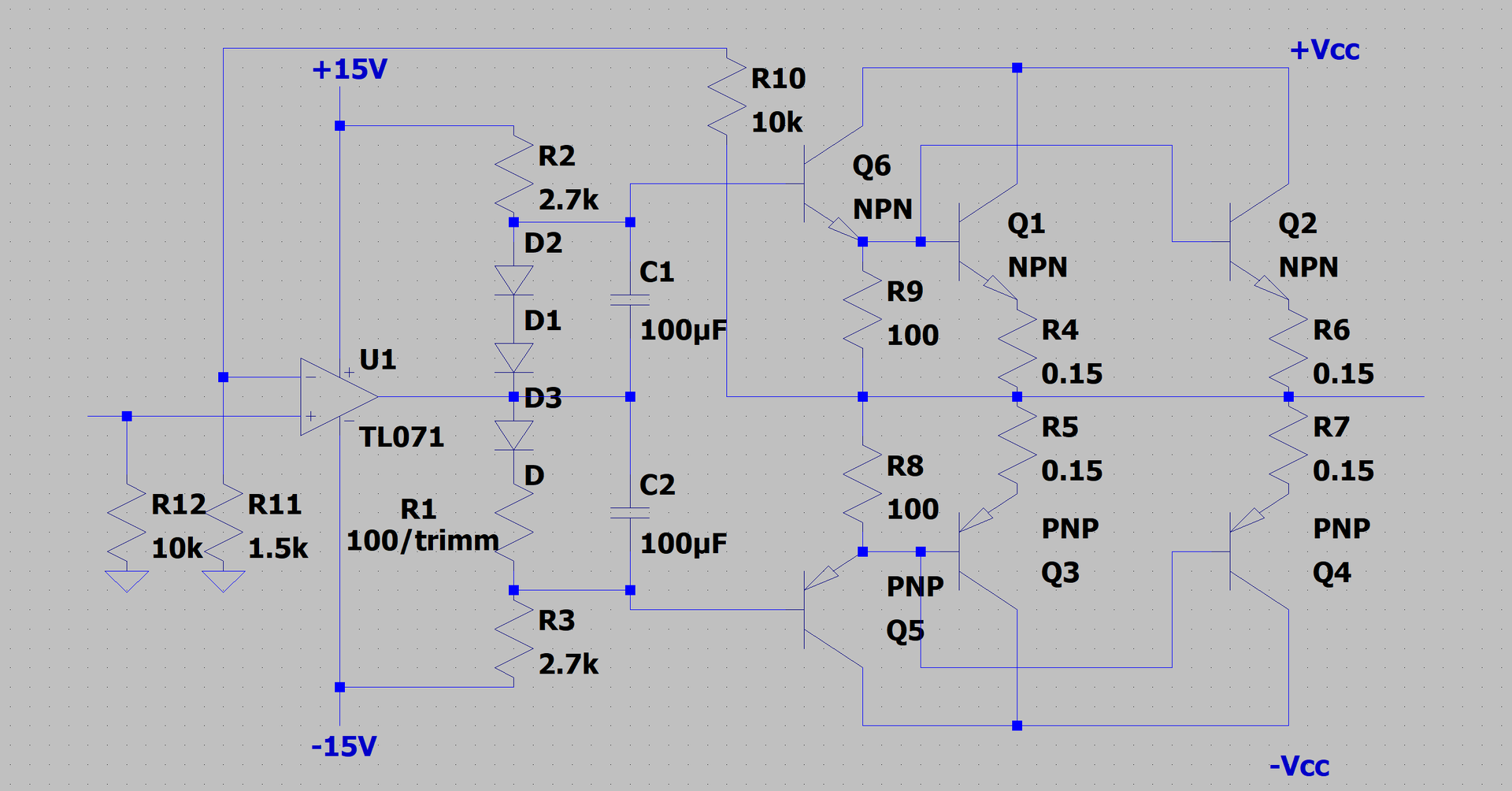

(#) mcc válasza mcc hozzászólására (») Jún 1, 2024 /
Például ilyesmire gondoltam. Igaz ebben a védelem nincs benne, de könnyen belerajzolható.

@mcc A Te megoldásod is érdekes. Elválik melyik fog maradni. Bár egyszerűbbnek tűnik a műv. erősítős.

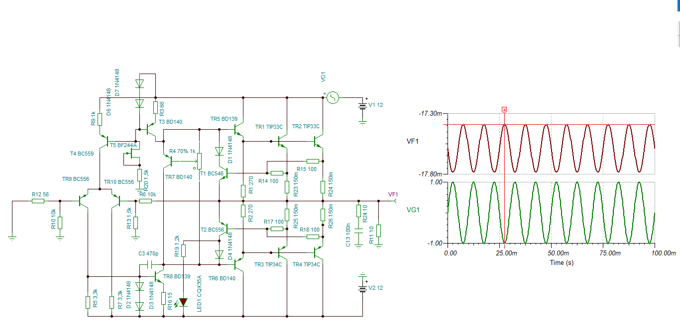

(#) diamik válasza mcc hozzászólására (») Jún 1, 2024 /
Nálam is gyönyörűen megy:
Már beletettem a tápegységet is, 4x4700µF-al.
Talán ez egy fokkal egyszerűbb. A másikból meg többet lehet tanulni.

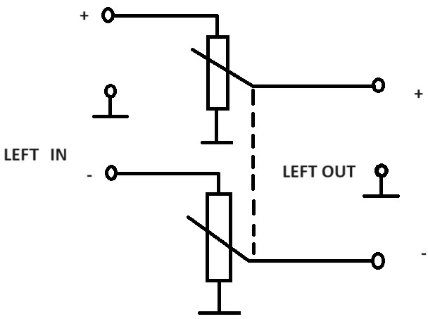

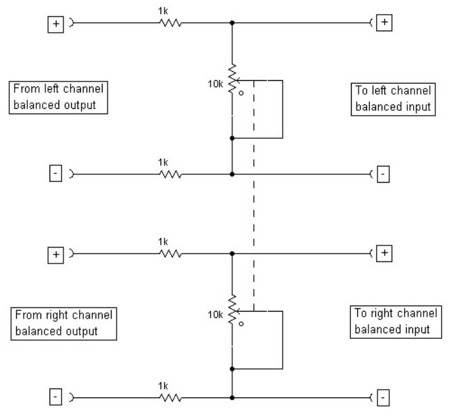

XLR bemenetre hogy kell bekötni a hangerőszabályozó potit?
A neten 2 féle logikájút is találtam:
(#) kadarist válasza melorin hozzászólására (») Jún 1, 2024 /
Attól függ, hogy szimmetrikus földfüggetlen (balanced) vagy aszimmetrikus (unbalanced) be-kimeneted van.
(#) melorin válasza kadarist hozzászólására (») Jún 1, 2024 /
Balanced kimenet a DAC-on és balanced bemenet az erősítőn.
Akkor már tudod is a megoldást.

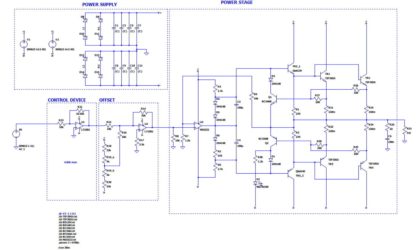

(#) diamik válasza tothbela hozzászólására (») Jún 1, 2024 /
A beszélgetésben résztvevő Kollégáknak:
Mindenki tanácsát figyelembe véve, elkezdtem haladni a dologgal. A tápegységet megrajzoltam. Transzformátor + Graetz + Puffer (+100nF).
Jó lehet ez így? Bármi okosság a NYÁK tervekhez? Mielőtt többször újrakezdeném?
(#) tothbela válasza diamik hozzászólására (») Jún 1, 2024 / 1
Ha már független a két szekunder, akkor a közösítést érdemes egyetlen pontban megoldani. Az lehet minden részegység közös pontja.
