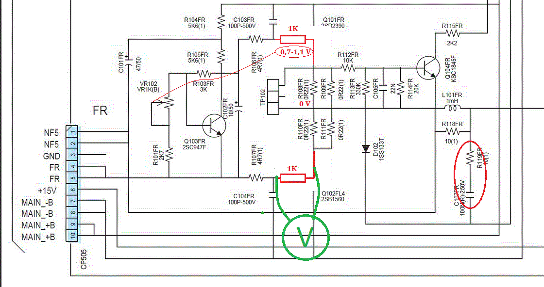

(#) reloop válasza Pali79 hozzászólására (») Vas, 22:08 /
A segédellenállások értékszórása és a visszacsatoló áram miatt lehet parányi különbség a feszültségek között, de jelen vizsgálatnál ez elhanyagolható. Bármelyik segédellenálláson mérhetsz.
Az R103-at a helyén, a segédellenállásokkal együtt 2k-nak mérted. A 22k felforrasztása után csökkent ez az ellenállásérték?

(#) Pali79 válasza reloop hozzászólására (») Hé, 20:25 /
„Az R103-at a helyén, a segédellenállásokkal együtt 2k-nak mérted. A 22k felforrasztása után csökkent ez az ellenállásérték?”
A helyén mérve most 1,77kΩ.
(#) reloop válasza Pali79 hozzászólására (») Hé, 22:07 /
A Q103 pozícióba 2SD947 van beültetve?
Nagyon szokatlanul viselkedik.

(#) Pali79 válasza reloop hozzászólására (») Hé, 22:32 /
Emlékeim szerint az eredeti van benne. Egyszer kivettem, de az alkatrész vizsgáló ugyanazokat az értékeket mutatta, mint az újnál, így visszaraktam.
(#) Pali79 válasza reloop hozzászólására (») Kedd, 20:31 /
Kicseréltem, de teljesen ugyanazt az értéket mérem a segédellenállásokon is.
A hozzászólás módosítva: Kedd, 20:40
(#) reloop válasza Pali79 hozzászólására (») Kedd, 21:00 /
Ha segédellenálláson mérhető feszültséget nem tudjuk legalább 0,1 V-tal lejjebb srófolni, akkor a végtranzisztorokon hatalmas nyugalmi áram fog folyni, ami a már tapasztalt rendellenes melegedés forrása.
A rendelkezésemre álló információk alapján azt tudom tanácsolni, addig csökkentsd az R103-ra párhuzamosan rákötött ellenállás értékét míg a segédellenálláson eső feszültséget nem tudod 0,9 V alá vinni. Ha mondjuk a 22k helyett 1k-t használsz és annak sincs hatása, akkor valami egész másban kell keresnünk a hibát.
(#) Pali79 válasza reloop hozzászólására (») Sze, 18:48 /
Tettem rá egy 1k-t párhuzamosan, az eredő most 660Ω. Így 0,77-0,72V között szabályozható a segédellenállásokon eső feszültség.
(#) reloop válasza Pali79 hozzászólására (») Sze, 19:41 /
Ez ugyan már túl kevés, de tudjuk, hogy jó helyen járunk.
A 22k-t fejben számoltam - hiba volt. Az R103-mal párhuzamos ellenállás 2k2 értékben lesz megfelelő.
A mellékelt szimulációban az R6 tölti be ezt a szerepet.
(#) Pali79 válasza reloop hozzászólására (») Sze, 19:57 /
Így 0,878 és 0,802V között lehet szabályozni.
(#) reloop válasza Pali79 hozzászólására (») Sze, 20:15 /
Ebbe már beültethetők a végtranzisztorok.
(#) Pali79 válasza reloop hozzászólására (») Sze, 20:20 /
Rendben.
Két kérdésem lenne:
1. lehet a párhuzamos ellenállások helyett a gyári 3k helyére eleve, mondjuk 1k3-t tenni? (ha jól számolom valami ilyesmi az eredő.)
2. mitől lehet a viszonylag nagy eltérés? A Q103 a gyári, máson nem változtattunk, mégsem lehet visszaállítani az "eredeti állapotot" simán.
Az utóbbi kérdés igazából csak kíváncsiság, nincs jelentősége, csak piszkálja a csőröm.
A hozzászólás módosítva: Sze, 20:20
(#) reloop válasza Pali79 hozzászólására (») Sze, 21:03 /
Egy átlagos darlington végtranzisztornál 1,1-1,2 V bázis-emitter feszültséghez 20-50 mA kollektor áram tartozik. Az általad használt példányoknál pedig 1 A.
Elő szokott fordulni, hogy végtranzisztor cserénél ilyen jelentős beavatkozásra van szükség.
(#) Pali79 válasza reloop hozzászólására (») Pé, 18:56 /
Visszaraktam a végtranzisztorokat. Megmértem egy jó fokozatnál a TP csatlakozón a feszültséget és 2mV körül van. Az FR fokozatban teljesen letekert trimmerrel 0V mérhető, de szépen be tudtam állítani 2mV-ra.
Viszont az SR fokozatnál teljesen letekert trimmernél is 7,8mV mérhető és ezt csak növelni tudom. Ide is beépítettem a 2k2-t a 3k-val párhuzamosan.
A hozzászólás módosítva: Pé, 18:56
(#) reloop válasza Pali79 hozzászólására (») Pé, 20:19 /
Szépen alakul, ügyes vagy!
A 7,8 mV felesleges melegedést okoz, forrasz a 3k mellé a 2k2-nél kisebb ellenállást!
(#) Pali79 válasza reloop hozzászólására (») Pé, 22:13 /
Mennyivel legyen kisebb? 2k? Vagy még kisebb?
(#) reloop válasza Pali79 hozzászólására (») Pé, 23:57 /
A 2k jó eséllyel meg fog felelni.
(#) Pali79 válasza reloop hozzászólására (») 8:21 /
Hát ez sajnos nem jött be. 2k-val csak 6,2mV-ról felfelé lehet szabályozni. Este megpróbálom egy még kisebbel.
