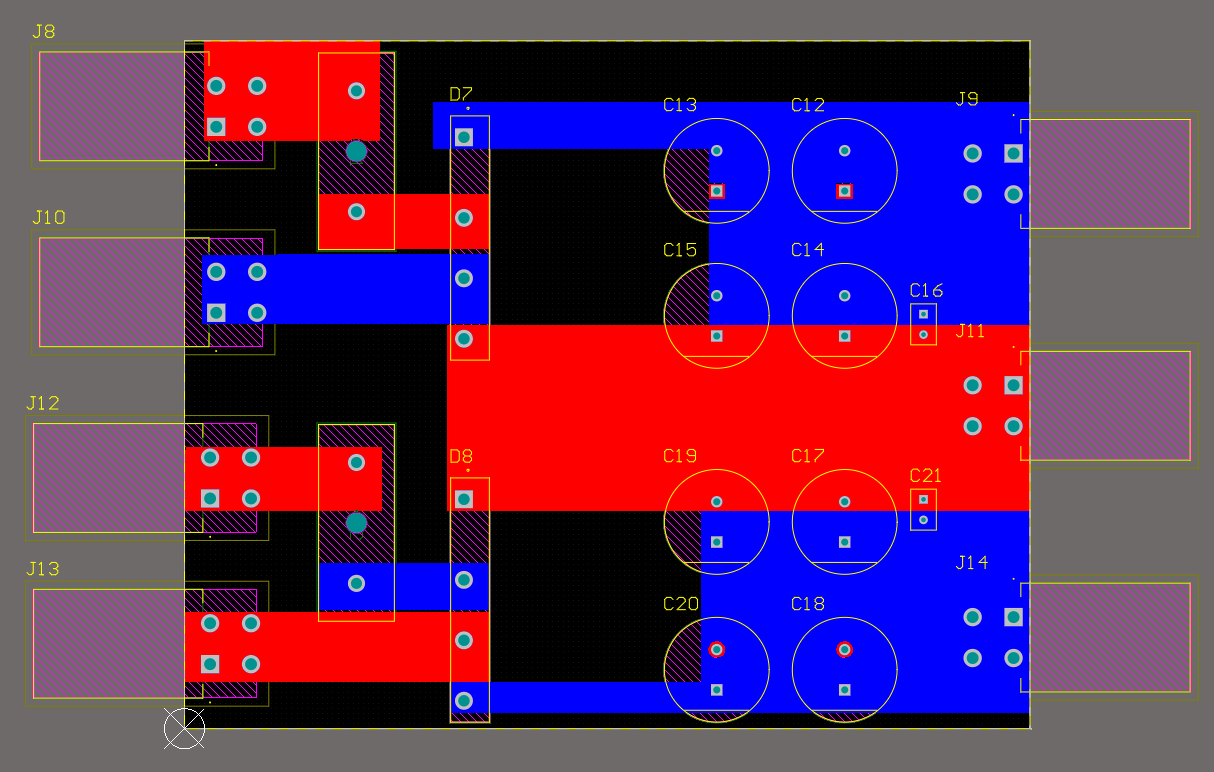

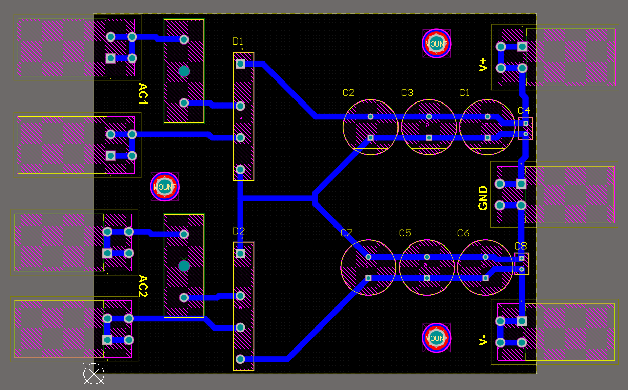

(#) reloop válasza diamik hozzászólására (») Jún 1, 2024 / 1
A gyakorlati megvalósítását az alábbi ábra szemlélteti.

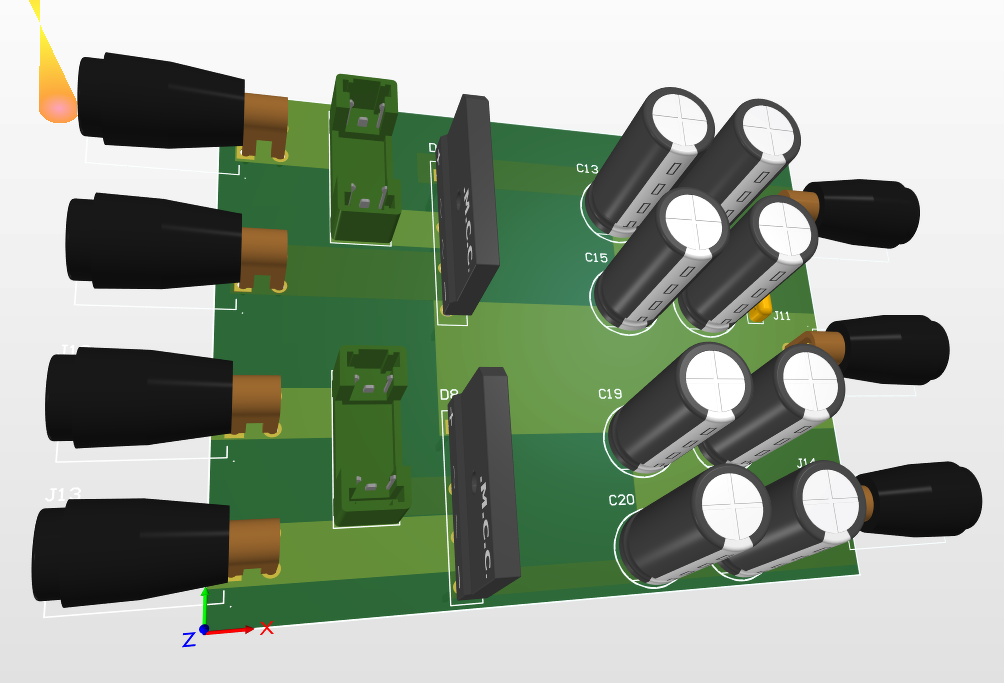

(#) diamik válasza reloop hozzászólására (») Jún 1, 2024 /
Nos.
Ez így jó lehet? Én szeretek poligont használni, a nagy áramok miatt. Rosszul gondolom/csinálom?
Meg tudja kerülni a tápáram a szűrőkondenzátort? Meg.
Furatra ne bízz nagy áramot! Csak a forrasztási oldalon legyen vezetősáv!
Láttam a táphullámossággal kapcsolatos kérdésed a másik témában. Mutattam szimulációt, hogy a kapcsolás a szokásos áramgenerátorokkal kiegészítve 100 Hz-en több mint 70 dB-t csillapít a ripplin. Az ökölszabály szerinti 10000 µF szerintem bőségesen elég lesz. A panelre tervezett 2x2000 µF-re sem lesz szükséged. Mehet a helyükre a 10000 µF/25V-os kondi az egyenirányítóval együtt.
Még nem láttam választ az elvárt legnagyobb kimeneti amplitúdóval kapcsolatban. Ha a korábban említett 10 V még érvényben, akkor a 2x12 VAC trafó megfelel. Ilyenből elég nagy a választék Bővebben: Link
Néhány gondolat a trafó terhelhetőségéről. Az erősítőbe egy 10 A-es áramkorlátot applikáltunk. Szinuszos jelnél ennek effektív értéke durván 3,5 A. A trafóból tehát maximálisan 2x12x3,5=84 W-ot fogunk kivenni. Erre azért teszünk másfél-kétszeres szorzót, hogy az észszerűség határán belül minél kevésbé változzon a tápfeszültség különböző terheléseken.
(#) diamik válasza reloop hozzászólására (») Jún 2, 2024 /
Tudtam én, hogy kérdeznem kell
Vezetősáv megkerülés oké, tehát ne használjak ekkora poligont (vagy használjak vezetősávot). És az áramfolyásnak megfelelően huzalozzam a kondikat.
„Furatra ne bízz nagy áramot!”
Ez a lyukgalvánra vonatkozik? Vagy ha alkatrészlábon mennék át a "top"-ról a "bottom" oldalra?
Nem jobb, ha több kondi van párhuzamosan? Illetve ha jól értem elég összesen 10000uF? Mondjuk az nem hiba ha több van...
A "top" oldali vezetősávval mi a gond?
Transzformátort én is néztem már, majdnem pont ugyanezt.
A hozzászólás módosítva: Jún 2, 2024

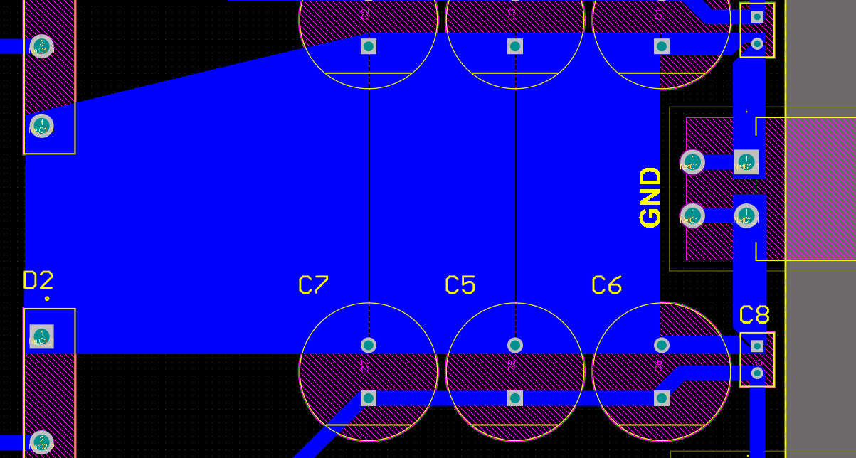

A kérdések még aktuálisak, de egy részét próbáltam önállóan megoldani.
Így jó lesz?
A Graetz és a kondik közötti rész szándékos, a borda helye. Próbáltam előre gondolkodni...

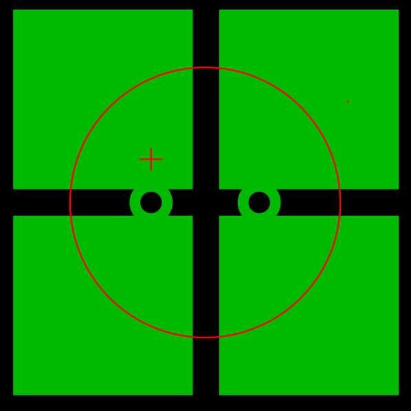

(#) reloop válasza diamik hozzászólására (») Jún 2, 2024 /
Ne rajzolj NYÁK-ot éjszaka! A példával ellentétben a GND-ben létre hoztál egy hurkot.
Használhatsz nagy kiterjedésű vezetősávot, de az áram a legkisebb ellenállás felé fog folyni. Nem látogatja meg a poligon sarkait, az esetleg hőelvezetésre jó.
Mit tehetünk, hogy kondenzátor lábára tereljük az áramot? Csatolom.
Remélem még nincs este
Próbálkozom...
A GND csatlakkozó két bal lába nem is biztos, hogy szükséges, ha maradunk az áramfolyás elve mellett. Vagy a poligont oda teszem és utána kötöm össze a két jobb oldali lábbal.
Mi is volt a kérdés? Meg tudja kerülni a tápáram a szűrő kondenzátor lábát?
Meg bizony.
A D2 negatívról a C1, C2, C3 negatívon keresztül már lenne egy szűrt águnk, erre viszont ráküldöd a szűretlent C5, C6, C7 pozitív lábakon keresztül. Ez nem jó.
Nézd meg alaposabban ezt az ábrát! Direkt a vezetősávok helyes nyomvonalának szemléltetése érdekében rajzoltam át ezt a vázlatot.
Nem égbe kiáltó a különbség, de pont ugyan annyi munka jóra megrajzolni, mint éppen még elmegyre.

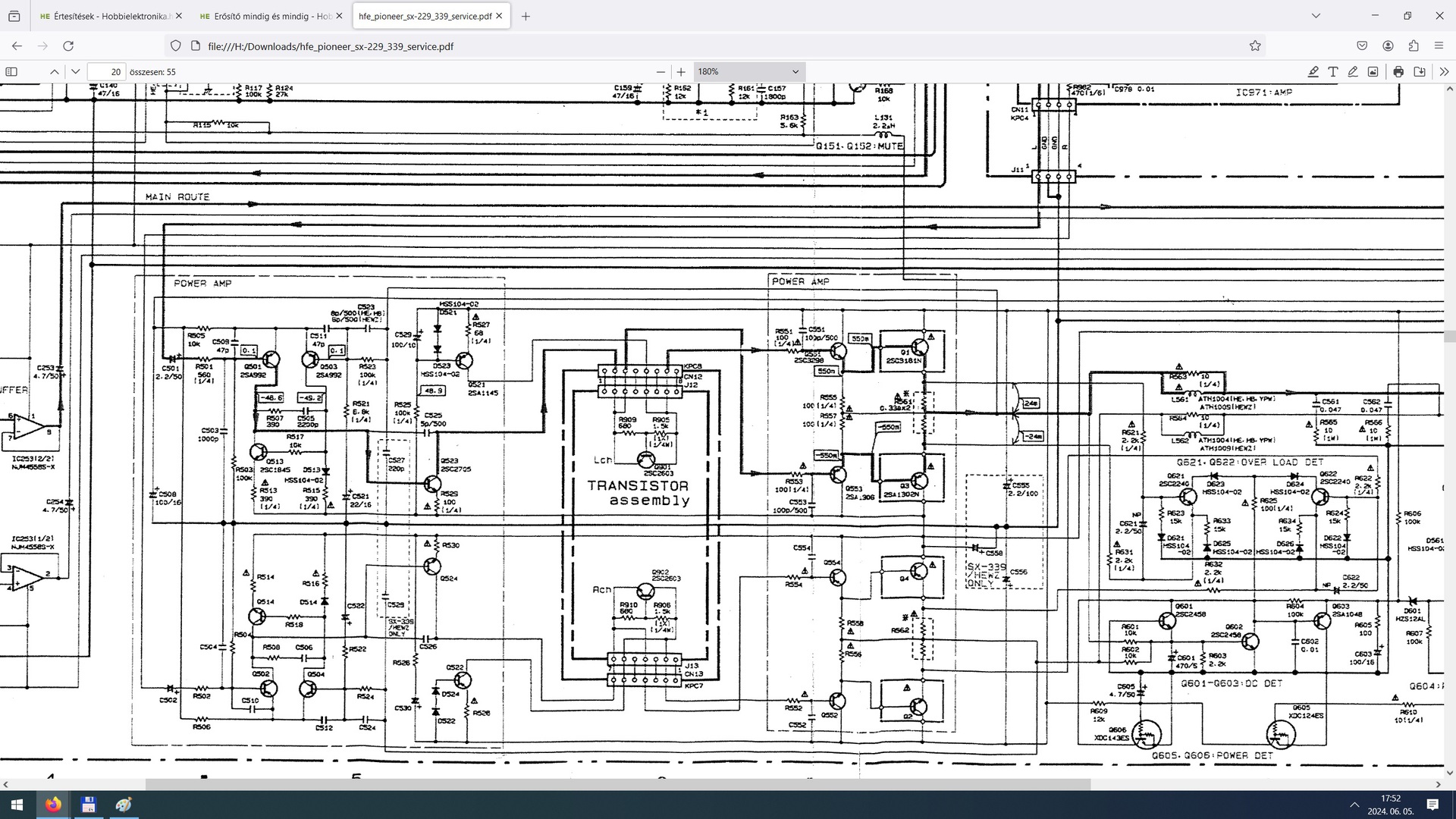

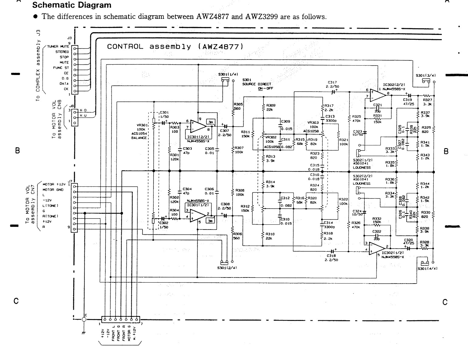

(#) Phoenix82 hozzászólása Jún 4, 2024 /
Egy kis segítséget szeretnék kérni.
Van egy Pioneer SX-302-es rádiós erősítőm,aminek a hangszín szabályzó része nem működik (Direct gomb OFF) kivéve a balance és a hangerő ezek működnek.Magas, mély,Loudness teljesen hatástalan,Loudness,Direct kapcsoló jó.Tápfeszültséget jók ,műveleti erősítök cserélve 4570-re.
Csak multiméterem van,egyenlőre elkezdem méregetni a kondikat,aztán az ellenállásokat.
Minden segítséget előre is köszönök!
(#) reloop válasza Phoenix82 hozzászólására (») Jún 4, 2024 /
Szia! Teljes rajz merre található? Ebből a részletből nem derül ki például az R, R(TONE), FRONT R hogyan kapcsolódik a rendszerhez.

(#) Phoenix82 válasza reloop hozzászólására (») Jún 5, 2024 /
Elektrotanyán fent van a teljes Pioneer SX-339 néven,ebben benne van a 302-es is.
De én kiválogattam ezeket a részeket.
Előre is köszi a segítséget.
(#) reloop válasza rookie hozzászólására (») Jún 5, 2024 / 1
Meghallgatod van-e búgás a hangszóróban az egyik, vagy a másik esetben, ez eldönti.
A bemeneti jelcsatlakozónál a legjobb a védőföldelést az erősítő testhez kötni.
Feltéve, de meg nem engedve, a jelforrás felől befigyel a fázis valamilyen fatális hiba okán, így tesz a legkevesebb kárt az erősítőben.

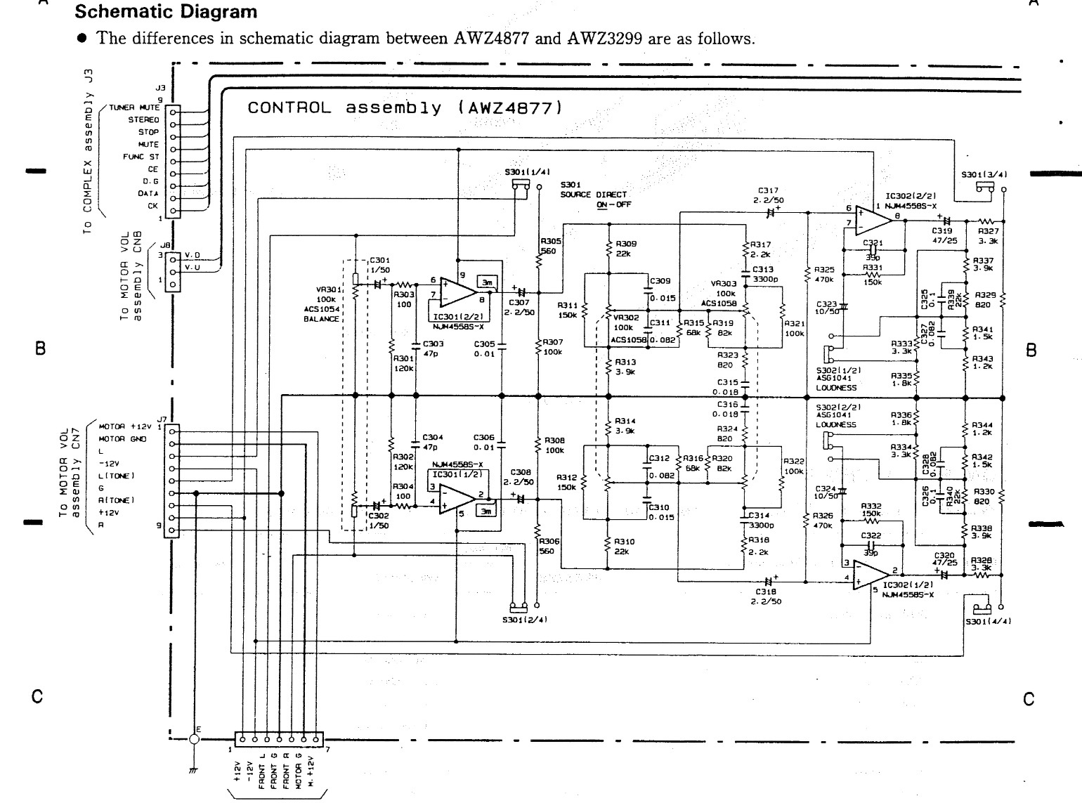

(#) reloop válasza Phoenix82 hozzászólására (») Jún 5, 2024 /
Így már tiszta és világos. A Direct OFF S301 kapcsoló 1/4 és 2/4 kontaktusa kapcsolja a balanszot, mint írod ez rendben is lenne.
Ugyan ezen kapcsoló 3/4 és 4/4 része a hangerő poti pálya megcsapolásra köti (kötné) rá a hangszínt. A hangszín, amúgy nagyon helyesen az alacsony hangerő tartományban hatásos. Lehet nem itt végzed a próbát.
Az is előfordulhat, hogy a hangszín kimenet nem jut el potira. Ezt szakadásvizsgálóval kimérheted a kapcsoló és a poti között.
Ha esetleg a hangerő potenciométer volt már cserélve, közönséges kivitelűre, akkor ott veszett el a szolgáltatás.
(#) Phoenix82 válasza reloop hozzászólására (») Jún 6, 2024 /
Eredeti a hangerő és minden más is benne.
Pár éve volt egy ugyan ilyen erősítőm ott egyértelmű volt a szabályzás.
Kis hangerőn fejhallgatóval próbáltam.
Végig fogom méregetni.
Köszi a segítséget!

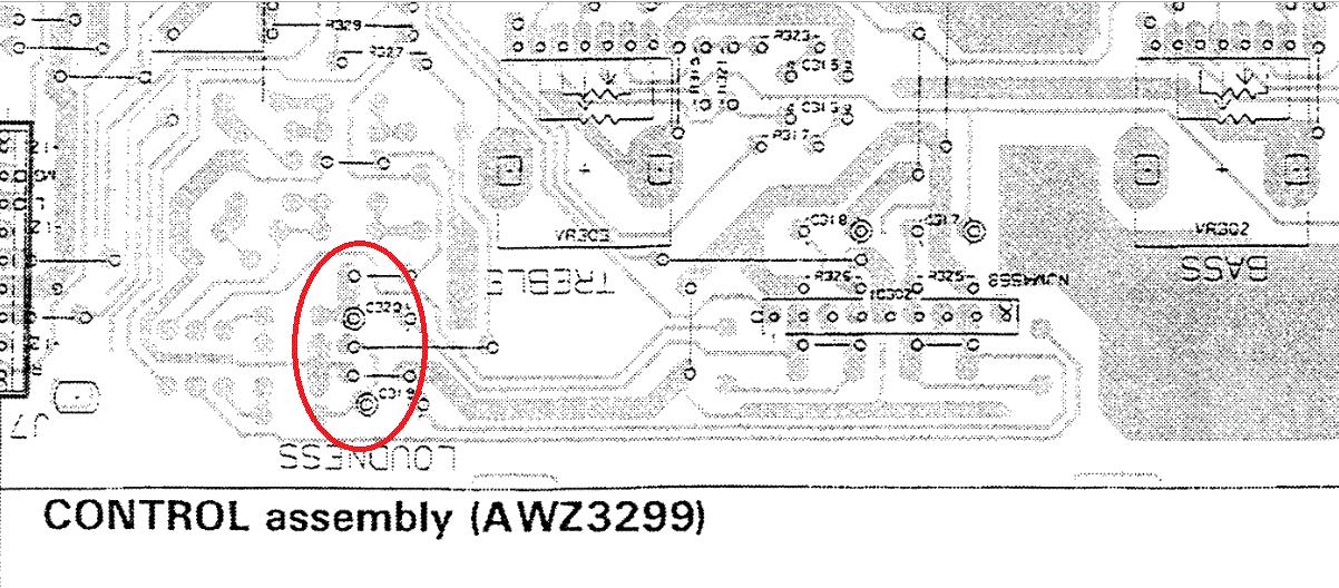

(#) reloop válasza Phoenix82 hozzászólására (») Jún 6, 2024 / 1
Fejhallgató segítségével ellenőrizheted a hangszínszabályzó egység működőképességét. A C319 és/vagy C320 kondi negatív lábára 1k ellenálláson keresztül rákötheted a fülest. Ennyit kibír a műveleti erősítő és valamennyire hallatszani is fog. A kondik helyét bekarikáztam, test a J7 csati 6-os tüske.
(#) Phoenix82 válasza reloop hozzászólására (») Jún 7, 2024 /
Értem rendben köszi!

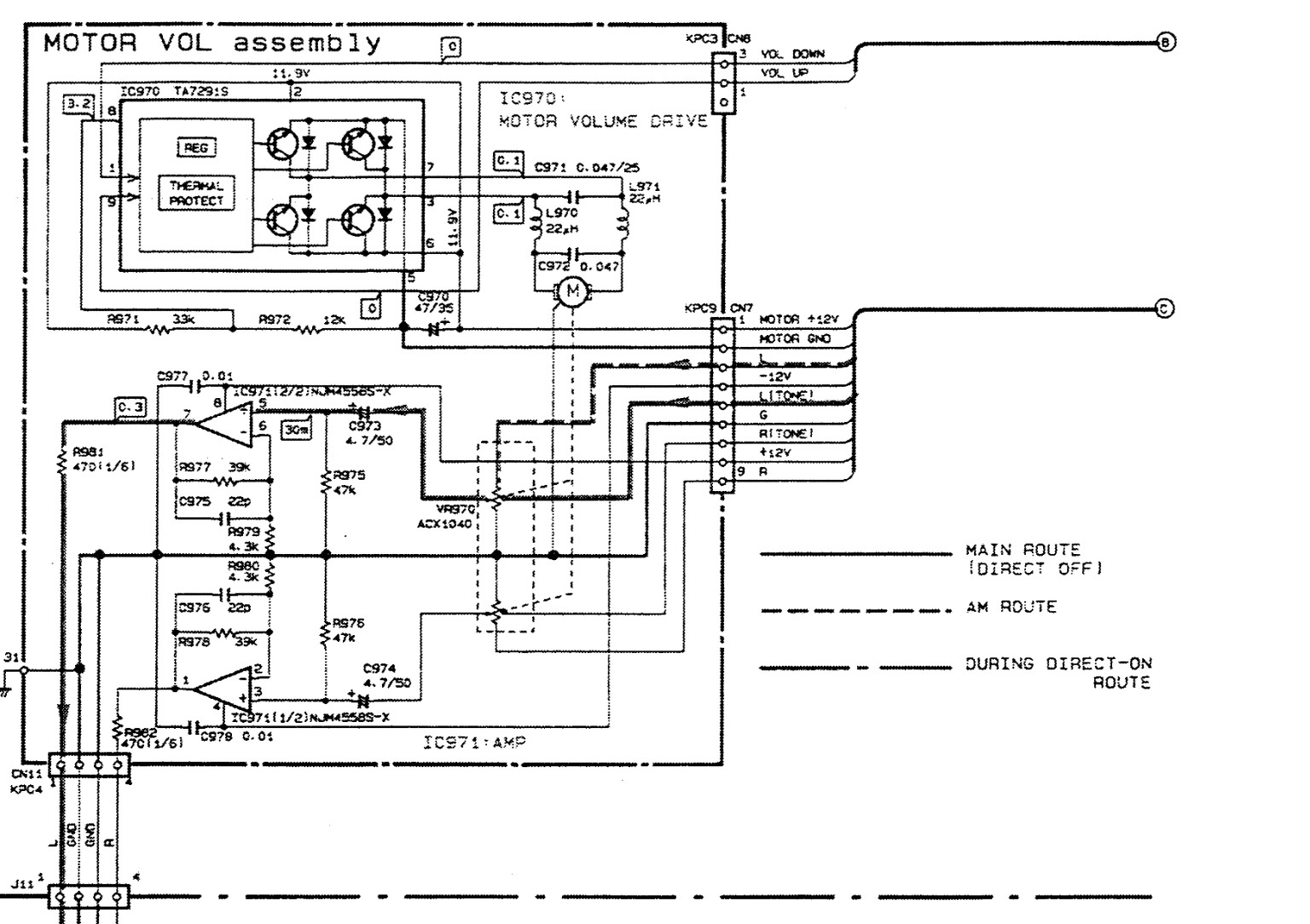

(#) Phoenix82 válasza reloop hozzászólására (») Jún 8, 2024 /
Végighallgattam a jel útját és egészen a hangerő poti bemenő lábáig jó,szabályozható magas,mély, loudness ok. Viszont a kimenetén már olyan mintha Direct-ben szólna és csak a Balance működik.
A hangerő potméter végigmértem mindkét végállásban és egy hasonló loudness-es összehasonlítva jó.
Jelenleg itt tartok és nem igazán értem.
