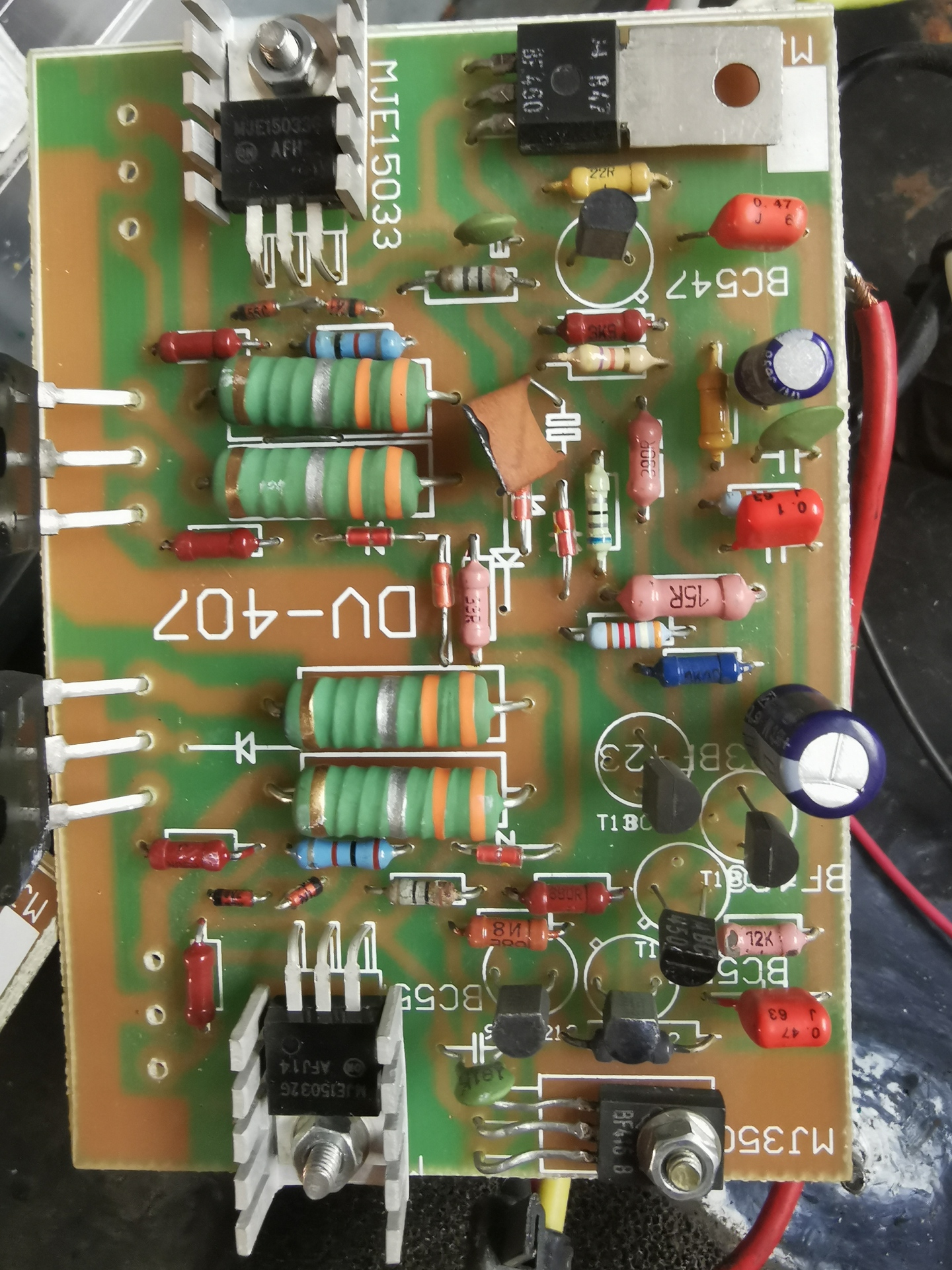

Megtalaltam a gyari rajzot, amirol koppantottak. Agyig van rakva tranzisztorral. Amolyan DC szervo aramkor, a forditas alapjan. Nyilvan soha nem lesz 600 watt. 2x250W az altalam elvart elvaras, de nalam van elegendo eszkoz, hogy ezt ki is merjem. Elvileg 2x86 Volt a max tapfesz, de ezt meg sem probalom. Van egy erosito bemero tapegysegem, 2x65 ot tudok neki adni. Utana talaltam nagyon hasonlo alapon, de mas nyaktechnikaval keszult verziot.Bővebben: Link Marantz MA9S2 koppintas. Most ezzel probalkoznek, de eredeileg azert a nagy panelt vettem, mert egyben van a vedelemmel. Kesobb talaltam ezt a fuggetlen nyak verziot, szinten vedelemmel, de addigra mar megvolt a korabbi. Meresi jegyzokonyv nincs...

Az ma9s2 nem rossz, de az egy hidalt monoblokk. Két csatornára kissé körülményes az építése.

Nem lattam ra utalo jelet hogy ez hid lenne. De minden alkatresz, kiveve a munkaponti ledeket azonos, meg tipusra is. Az a baj ezekkel a nyakokkal, hogy semmilyen doksi nem jon hozzajuk. Mindenesetre ahogy hazaerek mar forrasztom is bele a kincseket, amik mar megjottek.

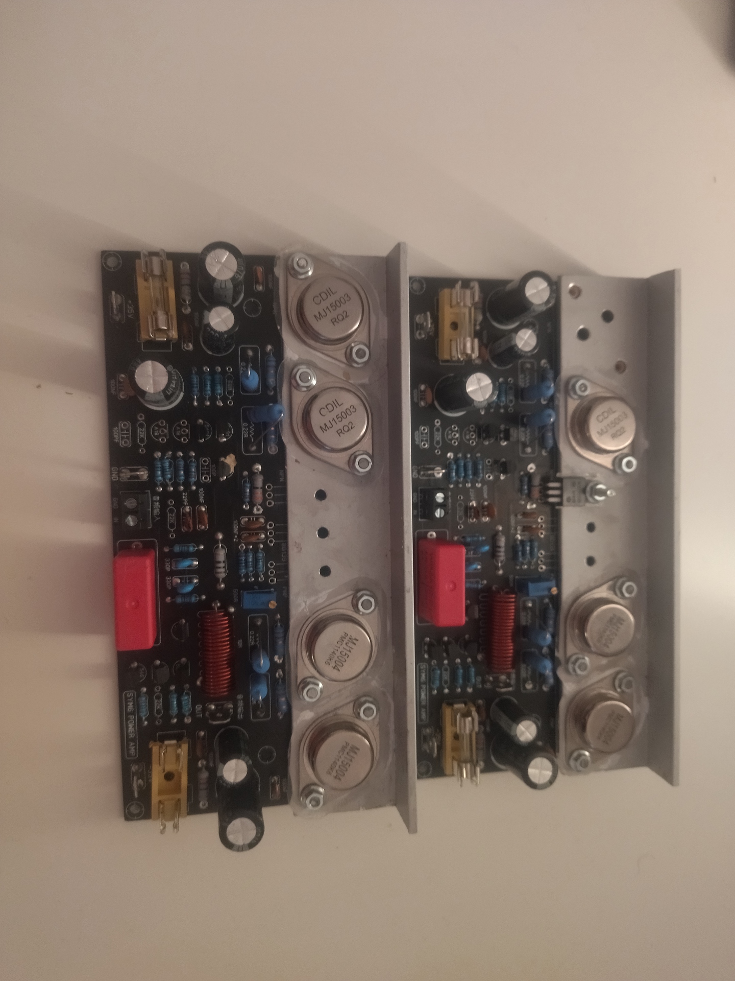

(#) szendi001 válasza szendi001 hozzászólására (») Aug 16, 2024 /
Így néz most ki a két alany.

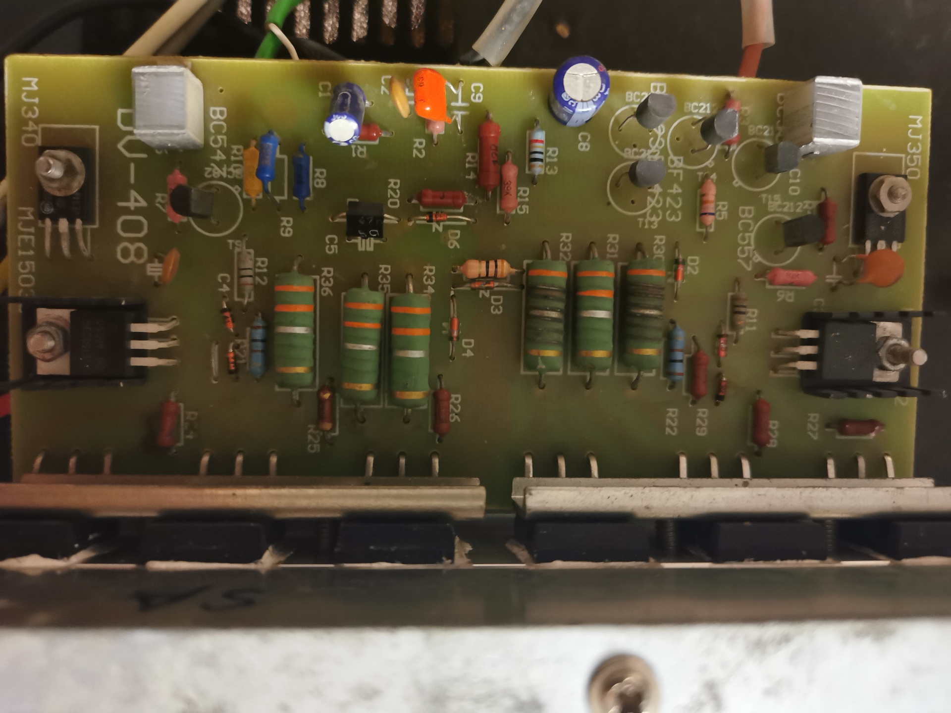

(#) szendi001 válasza szendi001 hozzászólására (») Aug 23, 2024 /
Korábban kerdes volt, hogy az erősítőnek mi lehet a rajza. végül megtaláltam a Maratz-nak a gyári rajzát. Komplett gépkönyv. Az egyetlen eltérés amit látok, hogy a gyári verzióban van néhány munkaponti led, amit ezen a panelon nem szerepel. A végtranzisztorok 16 Amperesek, és a gépkönyv szerint 600 wattot tud 4 Ohmon. Mousernél találtam Onsemi termékeket, így megpróbálom ezzel összeállítani. Valamennyit haladt az ügy a fenti kép óta.
(#) firstman válasza szendi001 hozzászólására (») Aug 24, 2024 /
Még mindig az Ma9s2-ről beszélünk? Gondolom, már te is látod akkor, hogy hidalt erősítőről van szó. ~+-48Voltról megy a vége, ami kb 100W/8Ohmra elég, ha nincs hídban.

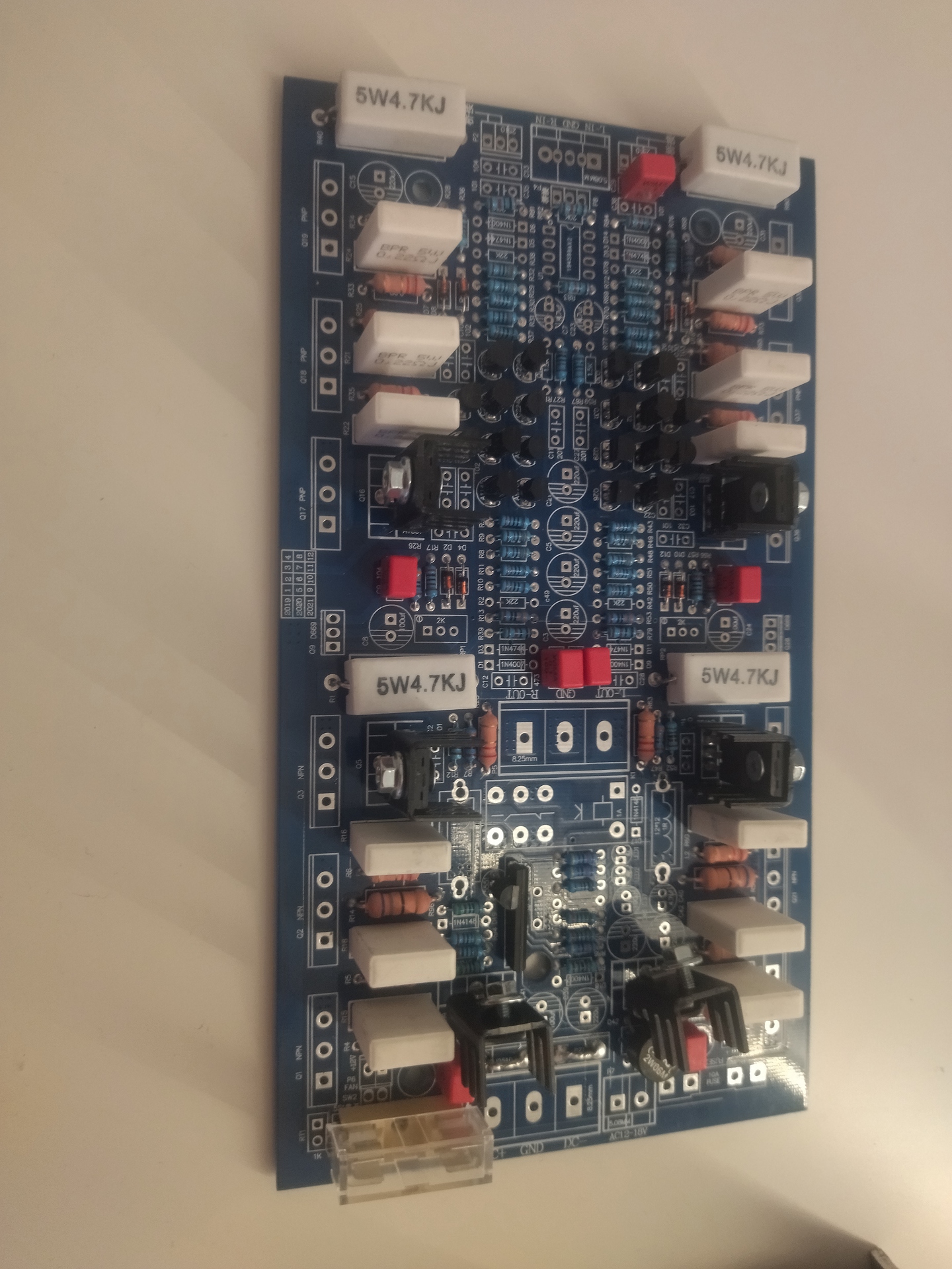

Bővebben: Link Tényleg érdekesen van a jelút kialakítva. Az általam építettben sok alkatrész azonos, de egyszerűen sehol nincs benne LED.Bővebben: Link
(#) szendi001 válasza szendi001 hozzászólására (») Aug 25, 2024 /
Van kifejezettem MA9S2 nyák is. Ezen szerepel a LED. Bővebben: Link Azért haladok vele lassan. A kínai nem volt rest ráírni hogy 2x86 Voltrol is mehet az áramkör. Kíváncsivá tettél mennyit tud valójában. Ki fogom mérni. A másik dolog, hogy ennél a végtranyók is azonos tápról mennek.
A hozzászólás módosítva: Aug 25, 2024
(#) reloop válasza szendi001 hozzászólására (») Aug 25, 2024 / 1
Szia! A LED helyén sima ellenállás is lehet, csak szűk 2 V essen rajta.
(#) mcc válasza reloop hozzászólására (») Aug 25, 2024 /
Nem jó. Ellenállással gerjed, sajnos. Minél kisebb belső impedanciájú LED kell bele.
Pusztán a tranzisztorokat megszámlálva kiderül csak az utóbbi hasonlíthat a Marantzra.
(#) szendi001 válasza reloop hozzászólására (») Aug 25, 2024 /
Nézegetem egy ideig a kettőt, és ami nekem lejött, hogy valamennyi hasonlóság a felépítés elvét tekintve van, de tény hogy kevesebb az alkatrész és a munkapont másképpen van megoldva. Köszönöm az észrevételt. Egyel több ok, hogy berendeljem a paneleket .
(#) mcc válasza szendi001 hozzászólására (») Aug 25, 2024 / 1
Sajnos csak igen kevéssé hasonlít MA9S2-re. Pont a lényeg nincs benne
(#) szendi001 válasza mcc hozzászólására (») Aug 25, 2024 /
Mi számít az MA nál ennyire különlegesnek? Áramkorlát, vagy valamilyen egyéb szempont?
A hídkapcsolás meg a kétfokozatú erősítés a lényeg benne, ami minden nagyobb Marantz sajátossága (volt).

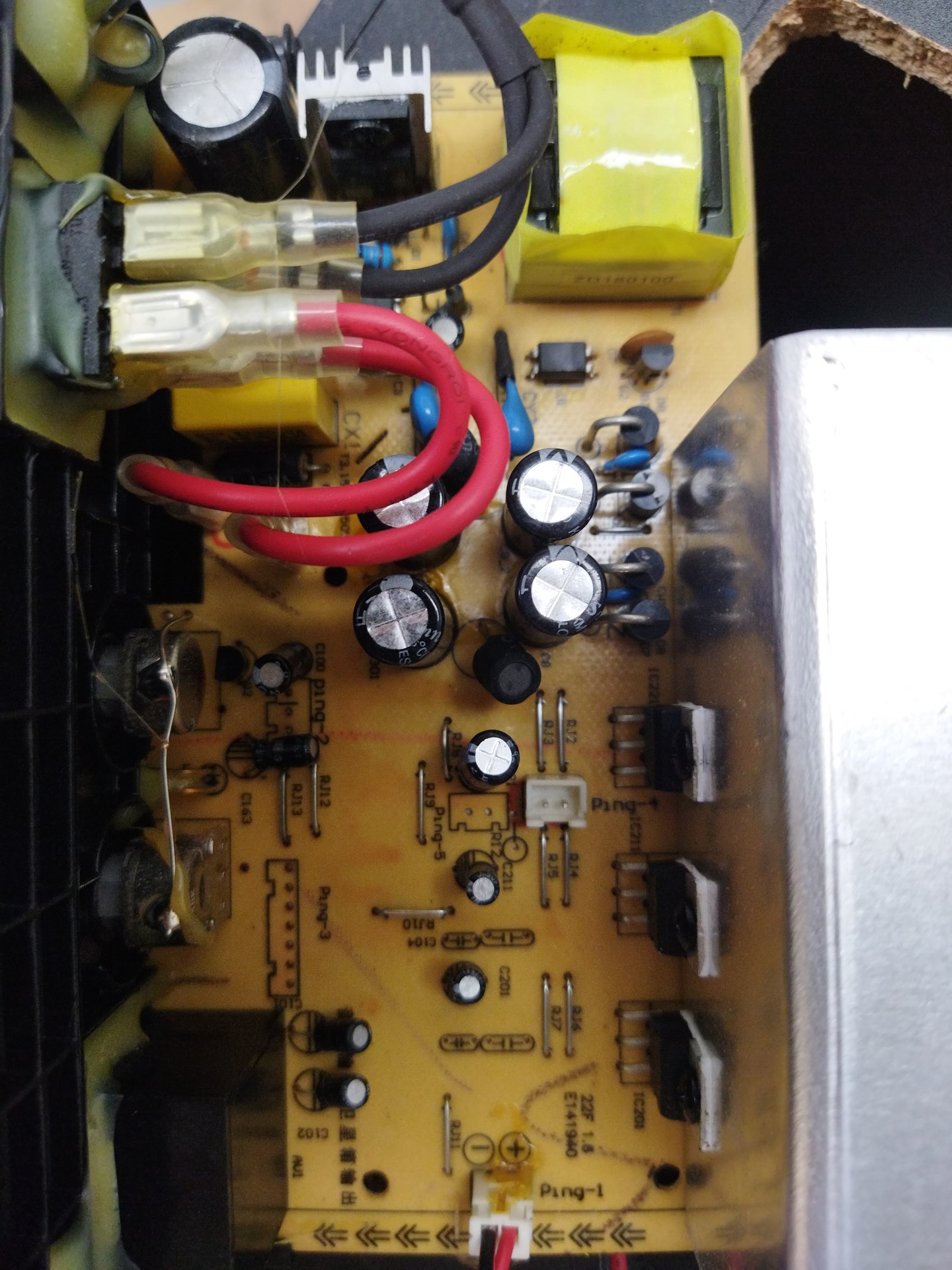

(#) agmt01 hozzászólása Aug 30, 2024 /
Kidobásra szánt hangszórót szeretnék feléleszteni. Ez egy Trust 2.1-es hangrendszer. A hibája, hogy halkan szól, mindkét oldal illetve a mélyláda is. Potikat kontaktspray-el átfújtam, nem lettem előrébb. Égési nyomot nem látok. Ha be van kapcsolva akkor a hűtőlemez melegszik.
Merre érdemes elindulni, hogy tudnék méréssel előrébb jutni?
Gagyibb műszer illetve oszcilloszkóp rendelkezésemre áll, elektronikai tudás kevésbé.
Köszi ha valaki segít!
(#) szendi001 válasza agmt01 hozzászólására (») Aug 31, 2024 /
Táp feszültséget érdemes mérni. Ebben kapcsoló üzemű táp van. Valahogy le kellene szakaszolni a táp feszültséget. Oda ideiglenesen lehetne tenni dugasztápròl villanyt. Mi a 3 IC típusa? Tda2030?
(#) szendi001 válasza szendi001 hozzászólására (») Aug 31, 2024 /
Ránézésre szimmetrikus táp. Ha a táp nem jo akkor irány a kapcsoló üzemű tápegység topic.

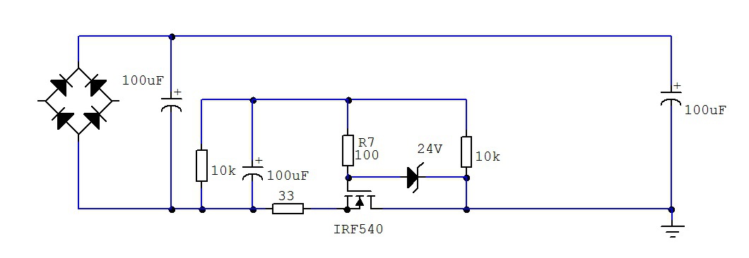

(#) tothbela hozzászólása Szept 1, 2024 / 3
Egy fórumtársunk kérésére készült a rajz. A csöves topik nem él, ezért ide raktam egy áramkört, amit használhatunk fojtótekercs helyett. ez tulajdonképpen egy elektronikus fojtótekercs. Hogy miért a negatív tápsínre került? Egyszerű. Nem kell sokszáz voltos szigetelés, sőt semmilyen. Mehet a sasszira

(#) agmt01 válasza szendi001 hozzászólására (») Szept 2, 2024 /
Köszönöm a segítséged, táp jónak tűnt, tda2030 van benne, viszont méregetésnél sajnos rövidre zártam így kap egy új erősítőt, a hangszórót meg felhasználom belőle

(#) CHZ válasza tothbela hozzászólására (») Szept 3, 2024 /
IRF540 kevés lesz ide, IRF740 jobban megfelelne.
(#) CHZ válasza CHZ hozzászólására (») Szept 3, 2024 /
540 is jó…

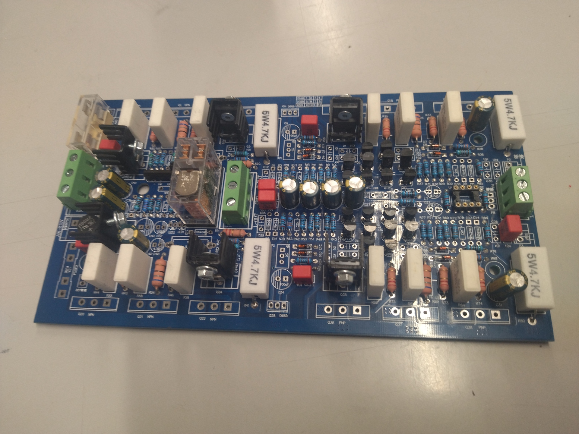

(#) szendi001 hozzászólása Szept 3, 2024 /
Sziasztok! Haladtam a panellal.
(#) mek-elek válasza szendi001 hozzászólására (») Szept 4, 2024 /
Szerintem jobb oldalon az a két elkó az ellenállások között nem valami jó ötlet volt...
(#) szendi001 válasza mek-elek hozzászólására (») Szept 4, 2024 /
Szolok majd a kinai fejlesztonek, hogy tervezze at. Kiprobalom ha kesz. Ha nagyon melegszik, elemelem a kondikat a paneltol, vagy hutoborda fuggvenyeben at teszem a tuloldalra.
A hozzászólás módosítva: Szept 4, 2024
Kétlem, hogy foglalkozna veled, amíg a hozzád hasonlók pénzt adnak érte. A túloldalra tett kondi jó ötlet...
