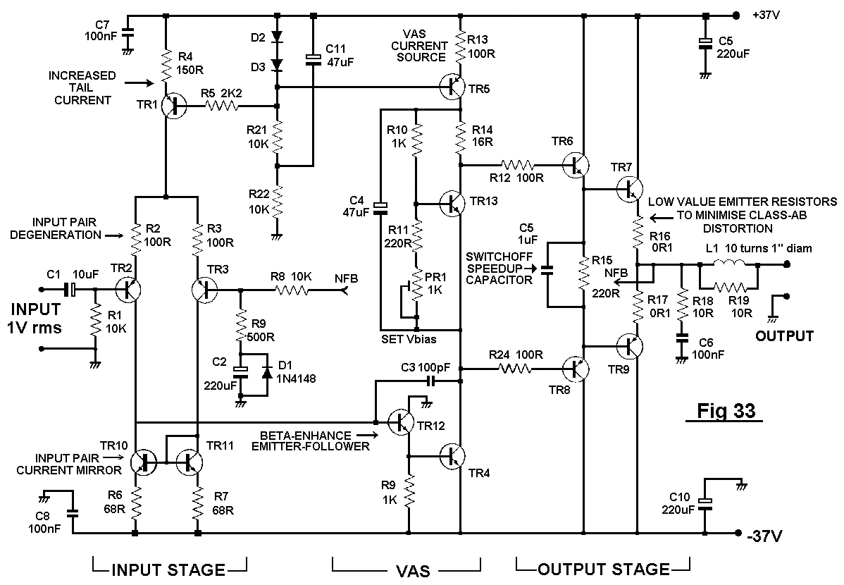

A JFET-et azért vettem ki, mert vagy válogatni kéne, vagy még egy poti kerülne a rendszerbe az áram beállítása érdekében. A D6, D7 diódák nyitófeszültsége áramfüggő, ezért ajánlott a táphullámosságtól mentesíteni az előfeszítő áramot, aminek ebben az alkalmazásban 3 mA a tipikus értéke. Az R27-et elfelejtett átírni, a valós értéke 3k3 legyen!
A FET nagyszerű áramgenerátor, de az Ugs vs Id nagy gyártási szórású, ezért inkább eltekintenék az alkalmazásától.
Az R3 a T3-T8 áramát állítja be kb. 8 mA-re. Ez is tipikus, bevált érték.
Az R8 értékénél az volt a szempont, hogy túlvezérlésnél, mikor T3 emitter-bázis diódaként viselkedik, a rajta folyó áram ne érje el a 3 mA-t, amitől leállna a T4 áramgenerátor és így reteszelődne az áramkör.
Az R9 határozza meg T4 áramát, ami elvileg az R5 áramának a kétszerese. Az R5-ön folyó áramnak akkora feszültséget kell ejteni az ellenálláson, amitől a T8 munkapontba kerül, ez R16 értéke szorozva 8 mA-rel + egy P/N átmenet.
Az R9-nél kicsit csaltam, hogy a kimeneti DC feszültség közelebb kerüljön a 0 V-hoz.
Az R20, 27-et már érintettem, a C1 szűri R20 feszültségét a táphullámossággal szemben. Ez egy nálam bevált eljárás.
A nyugalmi áram állító ellenállás osztó megoldja, hogy a poti csúszka érintkezési hibánál leessen a nyugalmi áram és ne egymásra nyissanak a végtranzisztorok. Ennek a leckének az igazi megoldása: potival beállítod az üzemmeleg erősítőt, megméred a potin az aktuális értéket és fix ellenállást ültetsz be a helyére. Ehhez csak akkor kell hozzányúlnod, ha végtranzisztort vagy meghajtót cserélsz. Reméljük nem kerül rá sor.

Módosítottam a kapcsolási rajzokat, és a NYÁK tervet is. A nagyáramú részeket leszámítva minden vezetősáv 0,5mm lett a 0,254 helyett. A nyugalmi áram beállításához precíziós(abb) trimmert próbáltam választani.
U4 műv. erősítő még kapott egy-egy szűrő kapacitást a "+" és "-" ágra. Az lemaradt, ha jól láttam.

Az erősítő C8 kapacitás értéke 47 uF, nem 4,7 uF.
Az U3 így már rendben lesz.
A panel elrendezés megfelelő, azért a teljesítmény fokozatban még növelném a vezetősávok szélességét. Táp a végtranzisztor kollektorokig 2mm, Q2, Q12 kollektor és emitter körében 1 mm, végtranzisztor emittereket a szenzorral összekötő sáv 3 mm megnyugtatóbb lenne.

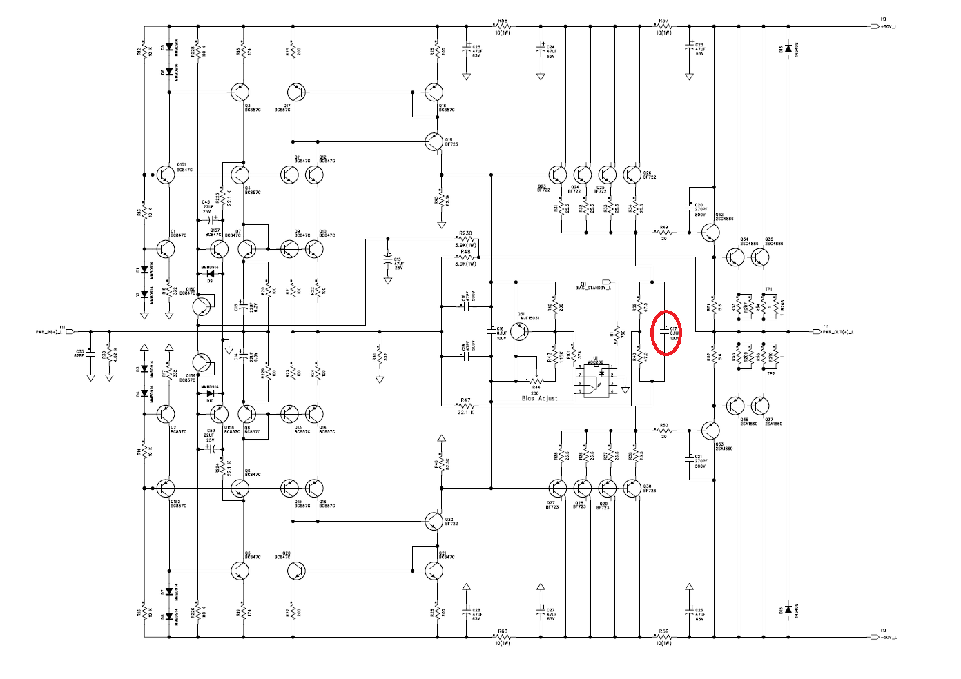

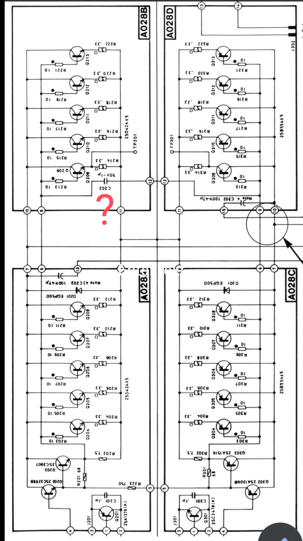

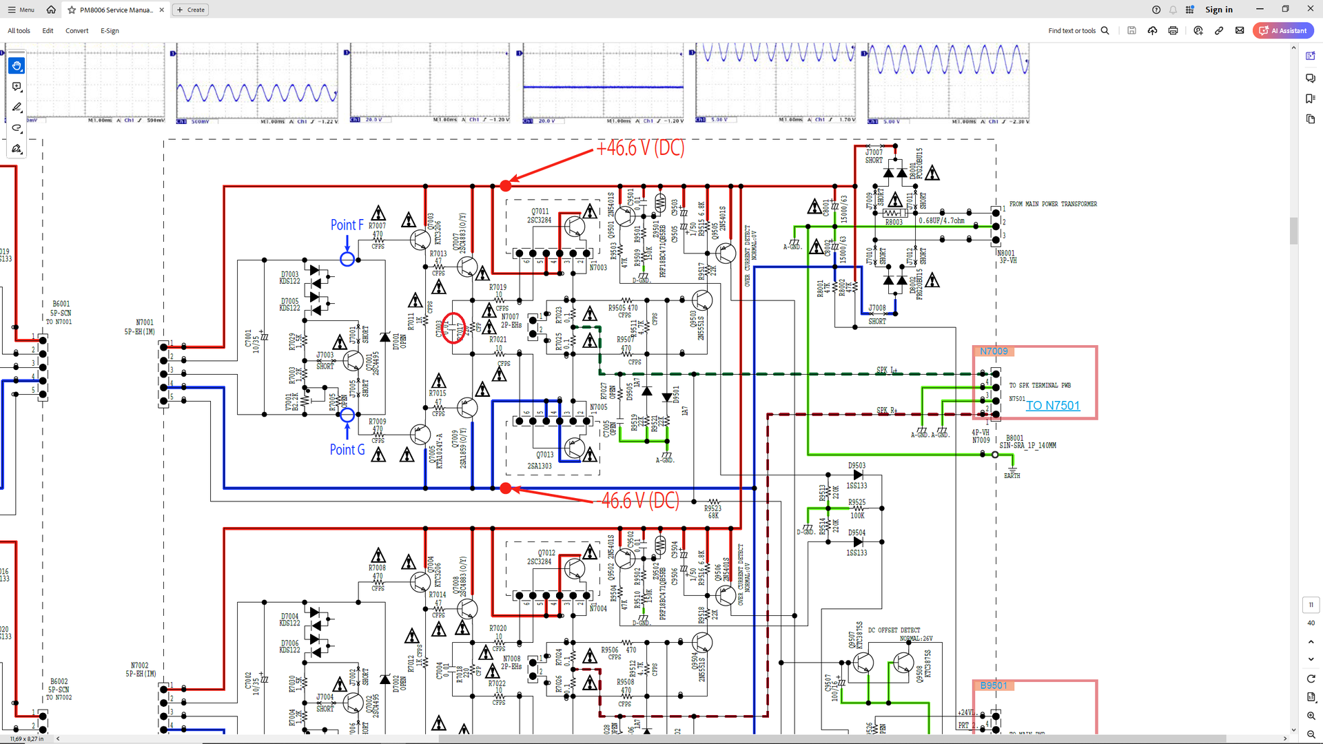

Ismét szükségem lenne a segítségetekre a lenti kapcsolás miatt.
A kérdőjellel megjelölt kondenzátor szerepe érdekelne. Az npn, illetve pnp tranzisztorok bázisait köti össze, 1µF kapacitással. Számomra ez ismeretlen megoldás. A nagy teljesítmény, illetve a hosszú bázis vezetők hatásait kompenzálja?
(#) mcc válasza firstman hozzászólására (») Aug 2, 2024 /
A végtranzisztorok kikapcsolását hivatott gyorsítani a nullátmenet közelében.
(#) firstman válasza mcc hozzászólására (») Aug 2, 2024 /
Nem igen láttam még ilyen megoldást. Esetleg van valami negatív hatása is, ami miatt a legtöbb kapcsolás hanyagolja a használatát?
(#) reloop válasza firstman hozzászólására (») Aug 2, 2024 /
Szia! Ahol, az A-osztályú működés érdekében a meghajtók tranzisztoroknak közös az emitter-ellenállása ott többnyire megtalálható ez a kondenzátor.
(#) mcc válasza firstman hozzászólására (») Aug 3, 2024 /
Legjobb tudomásom szerint nincs hátránya. Akkor különösen fontos, ha a meghajtókat alacsonyabb árammal működteted, vagy több pár végtranzisztort kell hajtani. Lehet rá példát találni több nagy gyártónál is.

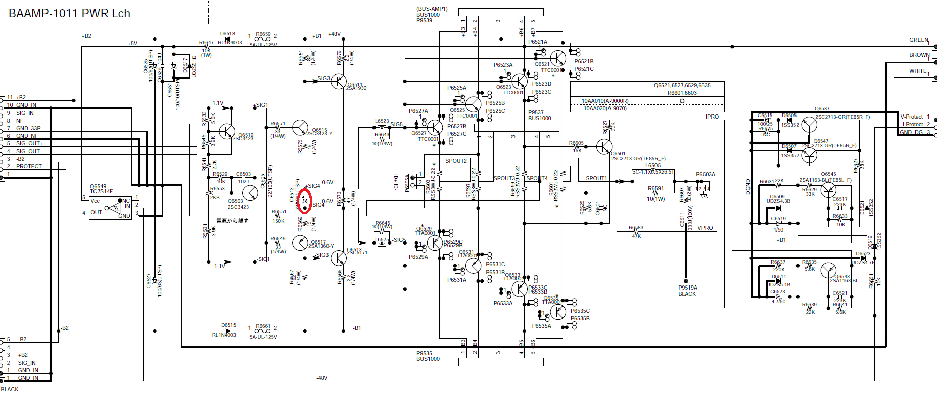

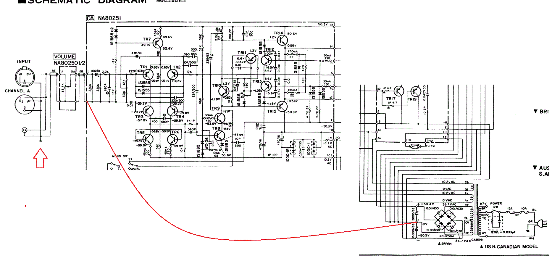

Sziasztok! Javított már valaki a csoportból Yamaha p2100 végfokot?
Hozzám került egy gyári állapotú és mind 2 csatorna halott, összes dióda,tranzisztor jó a kimeneteken a dc+ táp kint. Tápok rendben vannak. Ami eszembe jutott már át néztem.
(#) reloop válasza gabesz2011 hozzászólására (») Aug 13, 2024 /
Szia! Mend It Mark például felújított egy nagyon hasonlót és le is videózta. Bővebben: Link A mozit a kapcsolási rajzhoz tekertem. Neki úgy billent el az erősítő, hogy nem kapott testet a végfok a bemenet felől. Annak hiányában áram nélkül marad a diff. erősítő és a boot-strap ellenállásai nyitják a pozitív oldali teljesítmény tranzisztorokat.
Berajzoltam mely pontok kell között kell vezetést észlelned. A nyíl mutatja a bementi test sasszira kötését ahol például elromolhat az érintkezés, de lehet a pufferekről jövő tápközép (E) és a sasszi között is szakadás. Ez utóbbit nem látom a rajzon pedig pont úgy kell legyen mint a P2201-nél.

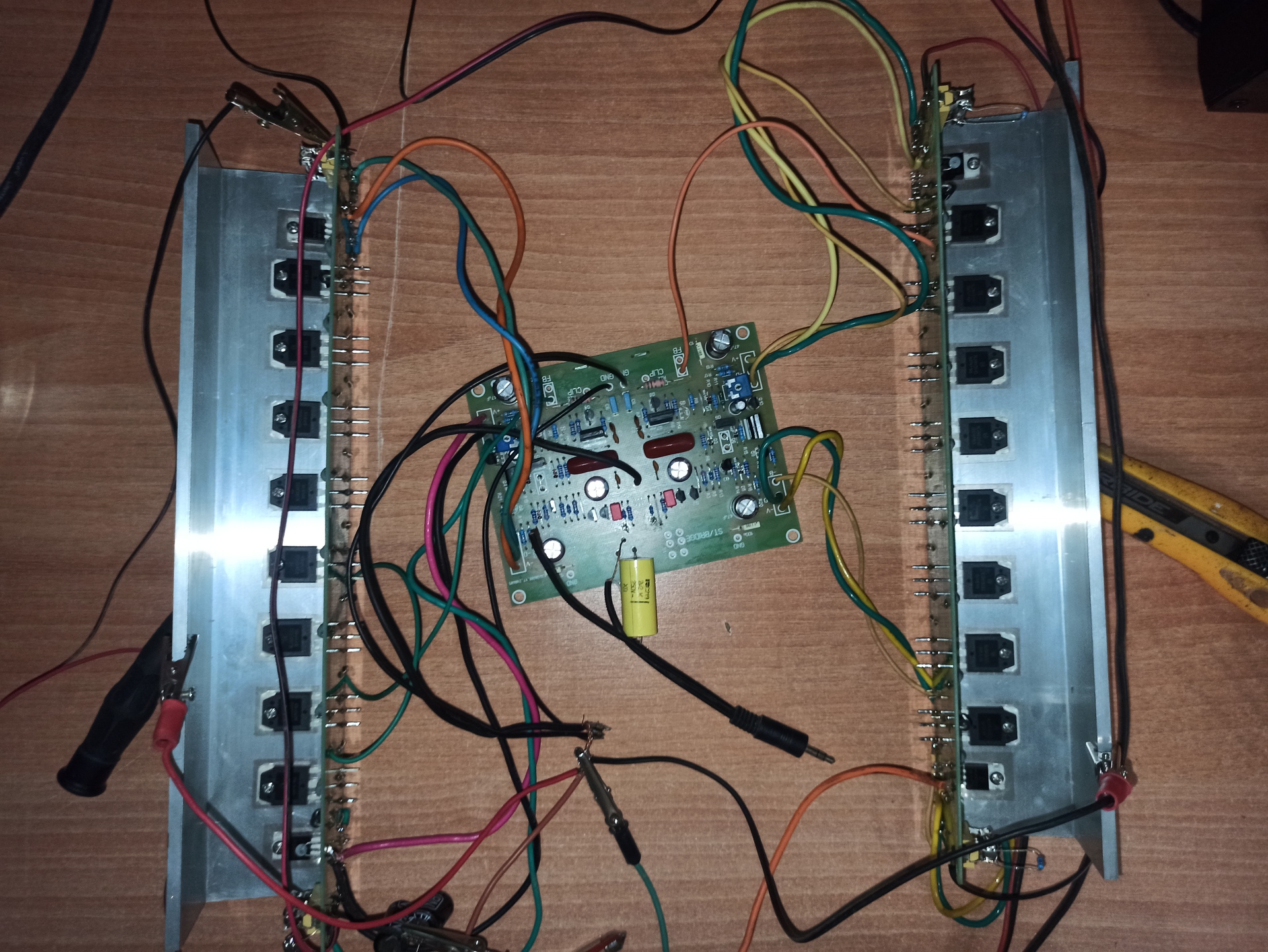

Sziasztok! Nekialltam epiteni ezt az erositot:Bővebben: Link Kulon tortura volt beszerezni a felvezetoket, legalabbis olyanokat, amirol elhittem, hogy eredeti. Kulonosebb kerdesem nincs az ugyhoz, de par naponta teszek fel kepet, hogy all.Osszessegeben draga holmi egy hasonlot osszerakni. Eredeti panel hutobordat nem talaltam, igy azt kivaltottam HQ-sra. A vegtranyoikat Conradtol hozatom, van rola mubizonylat, hogy nem hamis.

(#) gabesz2011 válasza reloop hozzászólására (») Aug 14, 2024 /
Itt megtörtént a tp össze kötés,ennek ellenére a dc+ akkor is ki ül a kimenetre. Amit egyszerűen nem tudok hová tenni hogy a tr9 b-e megvan a -50xx fesz viszont a kollektoron már a +43v mintha nem működne a tranzisztor. Kiveszem mértem jó.
(#) reloop válasza gabesz2011 hozzászólására (») Aug 14, 2024 /
Lehet jó a feszültség, de kevés az áram. A TR8 68 Ω emitter-ellenállásán mennyi esik?
