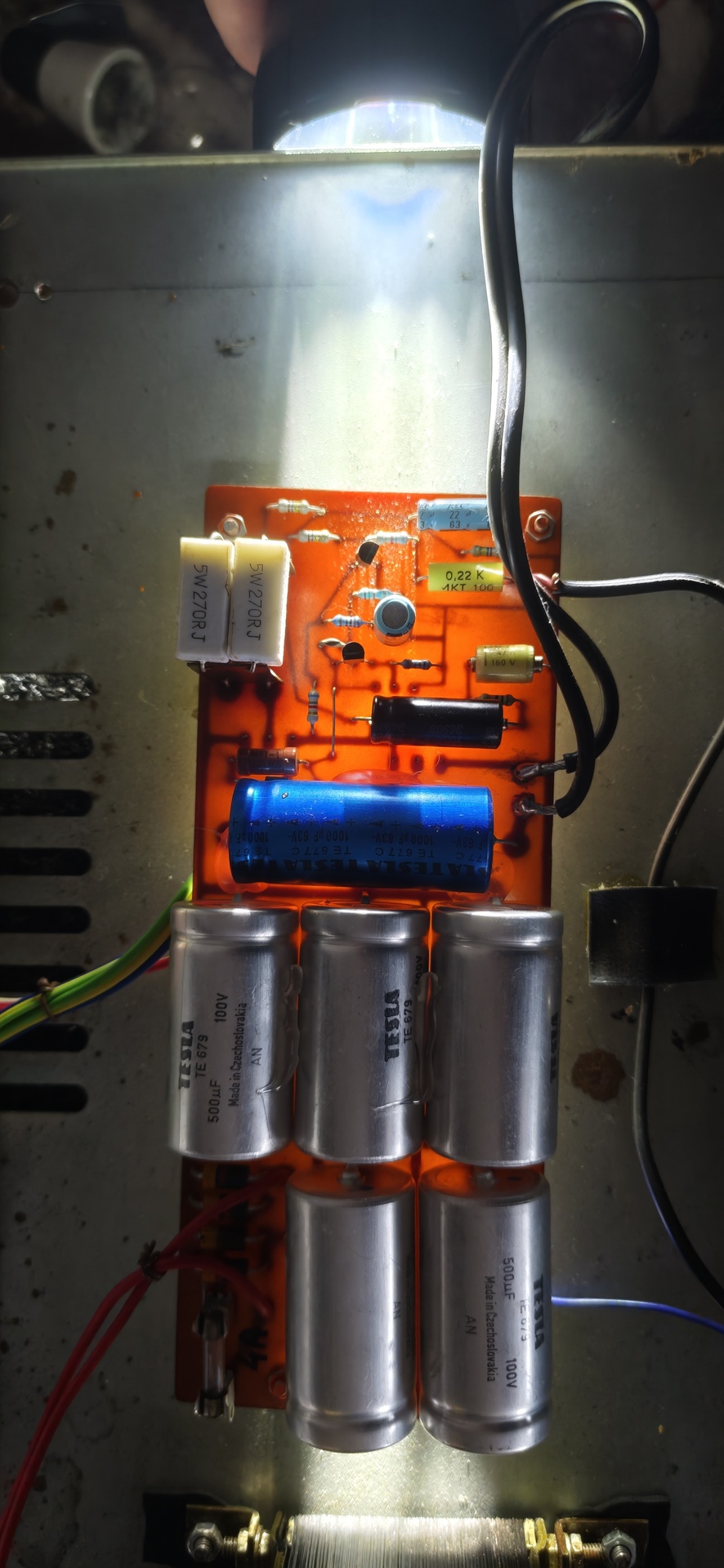

Közben jött a kép, ezt szerettem volna még kérni. Így már vissza lehet fejteni a kapcsolást. Kicsit tanulmányozom, utána jelentkezek.

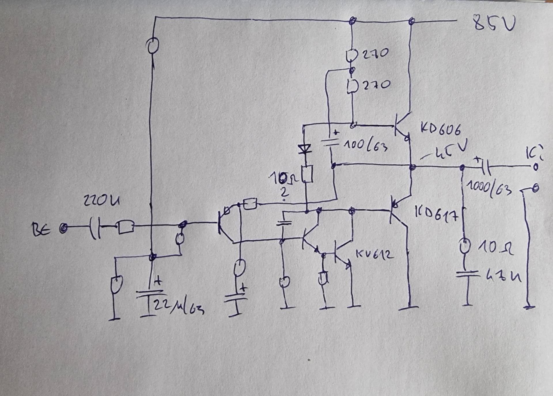

(#) tothbela válasza tothbela hozzászólására (») Ápr 1, 2026 /
A kék színű 1000µF/63V és a barna 10 Ohm körüli ellenállás takarásában mi van? Mint ha egy dióda lenne, vagy kettő. Éppen nem látszik.
Valami ilyen a kapcsolás. A világoskék 22µF/63V elkó ha kiszárad, akkor búghat. Ha van kéznél mondjuk egy hasonló értékű legalább 40V-os elkó, azt rá lehet forrasztani az eredeti lábaira. Ha a búgás mérséklődik jó az irány.
(#) tomi1990120 válasza tothbela hozzászólására (») Ápr 1, 2026 /
Egy dióda van ott.Ha adok jelet az erősítőnek hallásra normálisan szól,nem torz a hang vagy ilyesmi,csak letekert hangnál zavaró a búgás.

(#) tothbela válasza tomi1990120 hozzászólására (») Ápr 2, 2026 /
Hasonlít valóban, de a tiédben az első fokozat az DC csatolt, valamint a tiédben nincs annyi ellenállás így nem jön ki a matek.

(#) reloop válasza tomi1990120 hozzászólására (») Ápr 3, 2026 /
Szia! A két 270 Ω ellenálláson a fél-táp esik a topológiából következően. 50 V / (270+270 Ω) = 93 mA. Ha a végtranzisztorokon is folyik áram nyugalmi állapotban, az még ehhez hozzáadódik.
Ha arra fut ki a vizsgálódás, hogy hullámos a táp, akkor elgondolkodnék egy kapacitás-sokszorozó beépítésén.
