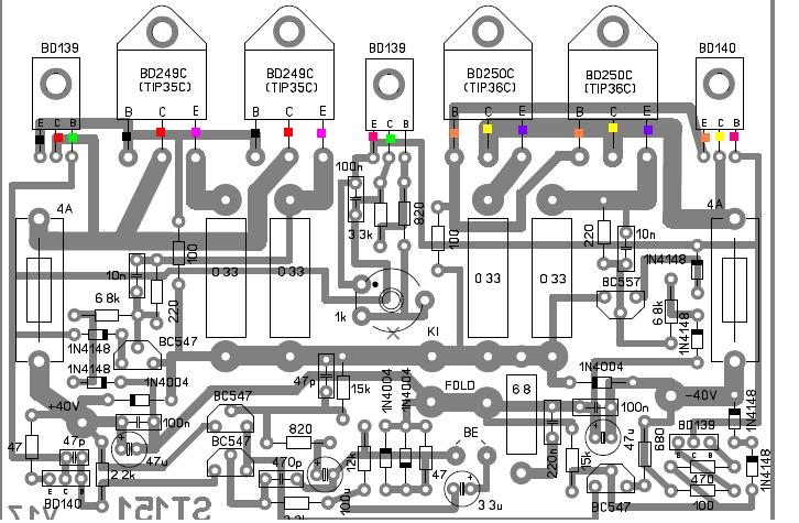

(#) lamalas válasza Gery hozzászólására (») Aug 14, 2007 /
Szia Gery,
15VDC-tol nem kellene zugnia a hangszoronak. Egyenaram egy iranyban kiteriti a hangszoro tekercset igy a membrant is es az nem ad semmi hangot! Ha valamitol zug, akkor az leginkabb a brummfeszultseg ami raulhet a 15VDC-re, de ennek a nagysaga sokmindentol fugg es nem biztos hogy hallani a hangszorobol. Amugy mekkora az erosito tapfeszultsege? Melyik emitter ellenallason merted a 0V-ot? Nekem kicsit gyanus az a nyak .... bekarikaztam pirossal azt a reszt ami nem igazan tetszik

(#) Gery válasza zoz11 hozzászólására (») Aug 14, 2007 /
Hellosztok
Amit bekarikáztál az csak optiaki csalódás mert kicsit hosszab lett a lán és elvan hajolva, egyébként ott nincs átkötés. Ahol bemegy a negatív tápfesz az ahoz legközelebb lővő ellenáláson mértem.

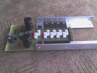

(#) Gery hozzászólása Aug 15, 2007 /
Nah rámértem az összes emmiter ellenállásra.
És ha teljesen elfordítom az x felé a trimert akkor 0VDC van ha a másik irányba akkor 300mV és eközött ahogy tekergetem úgy lehet állítani. De a kimeneten még midnig 15V-t van

Hát ha a hővezető paszta nemvezeti az áramot, szal nem. Bár úgye a megfelelö lábak a nyákon belül érintkeznek, felrakok egy rajzot, az azonos szín azt jelenti hogy azzal érintkezik.
Most viszanéztem a beültetés meg a kapcs rajzot és arra gyanakszok hogy a bc 547 és bc577-esek fordítva vannak berakva (mármint a lábkiosztás).
Sztem az lesz a következő hogy megfordítom őket és úgyis kipróbálom, jobb ötletem már nincs

Apropó a kép:
