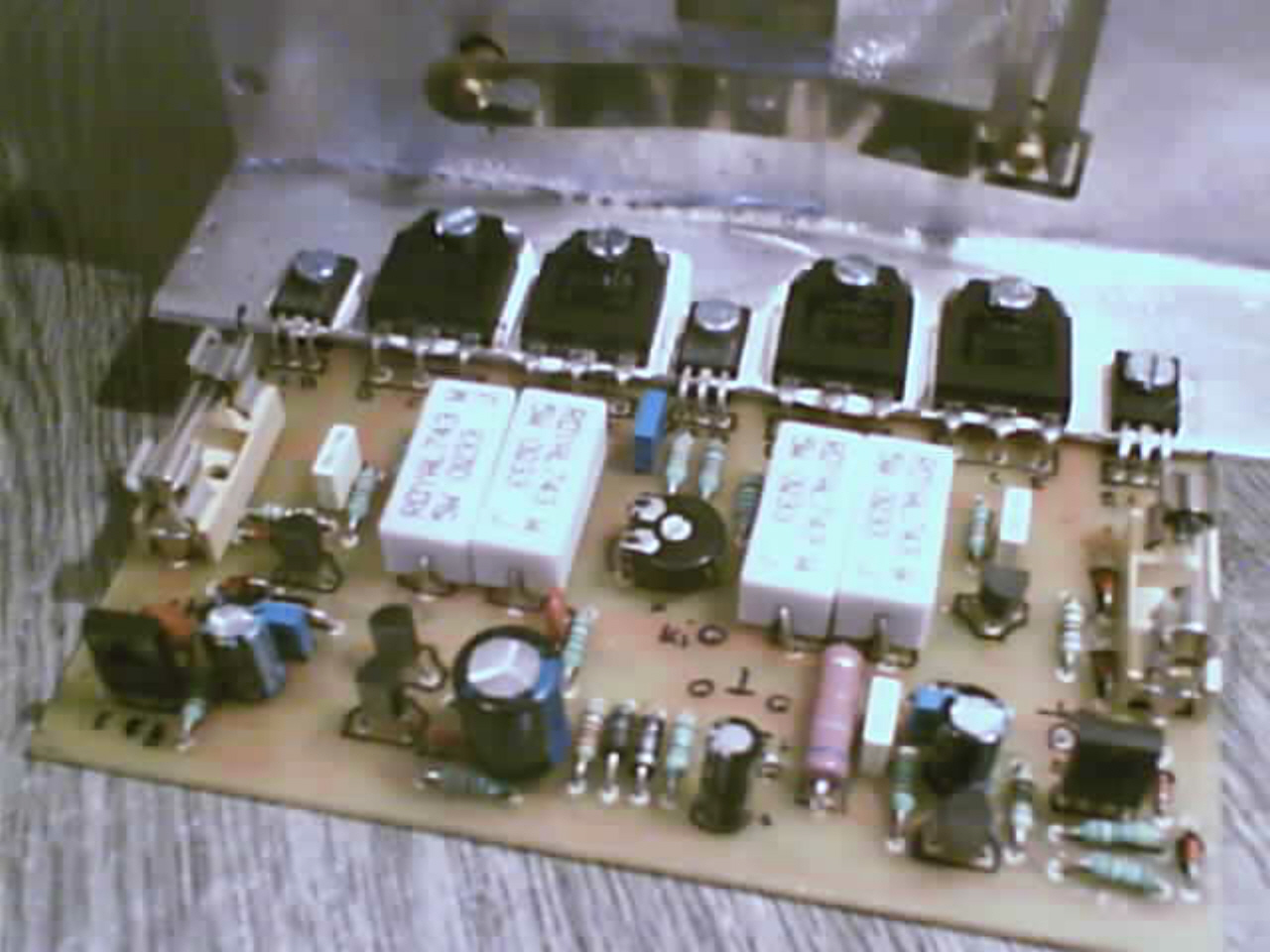

Az ellenálatokat már egyszer átnéztem, de akkor majd megnézem mégegyszer. A kapcsoló tranyók lábait felcserélgettem, de uccse jó
(#) Subwoofer válasza Gery hozzászólására (») Aug 15, 2007 /
Ha tudsz akkor küldj egy képet azt alkatrészek felőli oldaláról! Sokat segítenél nekünk,hogy mi is lássuk..
Egyébként a BD249-es 250-es Emitter kollektorra közé rakd a műszert és nézd meg a tápfeszültséget,hogy stimmel-e! Féltápfesznek kell lennie... Föld és a +/- ághoz képest egyező értékkel...
Ha ezek nem stimmelnek akkor nézd át az emitter köri 5W ellenállásokat!
A nyugalmi áram beállító potit meg óvatosan csavargasd mert ha hirtelen fullra rányitod és úgyhagyod egy picit akkor tranyó olyan gyorsan felmelegszik,hogy a borda nem fogja tudni elvinni a hőt és elszáll a tranyó... A másik meg,hogy a biztosítékok helyére köss be izzókat! 60 vagy 100W-ost! és akkor nagyon nem ronthatsz el semmit.
Nyugalmi áramot is izzóval állítsd be és ha minden stimmel utánna rakd csak a biztosítékot a helyére!

Az emitter-kollektor közti feszt majd kicsit későb tom csak lemérni, viszont itt egy kép a beültetésröl.
A nyugalmi áram beálítását izóval dolgot kifejtenéd bővebben?
(#) Subwoofer hozzászólása Aug 15, 2007 /
hát így ránézésre minden oké!
De akkor mérni kell... Ha majd megvagy amit írtam azokat lemérted akkor írd meg a számadatokat!
De előtte tekerd le a trimmert ne legyen nyugalmi áram beállítva....

Hat ez nagyjabol sejtheto volt, hisz a kimeneten 15VDC van, a tapfesz ha jol tudom +/-17V, szoval muszaj, hogy kb. olyanok legyenek a feszultseg viszonyok amiket mertel. Legyszi a kovetkezoket merd le ha lesz idod:
1. T3, T7, T8, T11, T12 bazis-emitter feszultsege
2. T4 kollektor-emitter feszultsege
3. R4-en eso feszultseg
4. T5 bazisfeszultsege a negativ taphoz kepest
5. R11-en eso feszultseg
6. es nezzuk meg T1 es T2 bazisfeszultseget is a foldhoz kepest! Ja es legyszi ellenorizd le a visszacsatolo 15k-s (R6) ellenallas forrasztasat is. A fenykepen eleg csunyanak latszik, de lehet hogy az is csak optikai csalodas

Szo se rola, lenne meg egy par forrasztas amit szivem szerint leellenoriznek, de sajna a kep eleg rossz minosegu, nem lehet igazan eldonteni hogy mi a kosz rajta es melyek a jo vagy kevesbe jo forrasztasok. Topi irt egy jo kis cikket hogyan erdemes aramkoroket fotozni ... erdemes megsasolni!

Sztem meg alapvető probléma van,hogy ha a C-E nincs feszültség Mert az szinte közvetlen van a tápra kötve ott kéne lenni feszültségnek... Nem árt megnézni az 5W ellenállásokat hátha szakadt az egyik.. Jártam már így azért mondom!
Sőt lehet,hogy hülyén hangzik de rámérnék a biztosíték foglalat után a tápra Mert volt olyan ennél a bizti tartónál,hogy nem érintkezett rendesen pedig rendesen benne volt a bizti és el nem tudtam képzelni miért nem jó a cucc... szval nézzél rá arra is...
Aztán írjál ha jutottál valamire.. Meg mérd meg azokat is amiket Lalamas írt.. csak vigyázz mérés közben ne zárj rövidre semmit

A bizti foglalat jó. Az 5wattos ellenállások jók. És itt van lamas kérdéseire a válaszok:
1.T3: 630mV, T7: 630mV, T8: 427mV, T11: 585mV, T12: 238mV
2.T4: 1,878V
3. R4-en 333mV esik
4.T5: 1,26V
5.R11: nah ez lehet a gond, mert nemmértem rajta semmit, nullát mutatott a multi!!!!!
6. T1: -30mV, T2: 16V (T2 se tetszik nekem)
R6-on mikor benne van a nyákba 10kohmot mértem. Kicseréltem és mikor benne volt a panelba azon is 10-11kohm volt.(amit kivettem naturba 15kohm).
R11-et is kicseréltem, de utánna se volt jó. A nyákot már százhuszontötször átnéztem, és sztem valamelyik alkatrész lehet a hibás...
Nemtom már mi lehet a baj, pedig nemnézett ki bonyolultak, mondom ez lesz az első ranyós végfok, és a kihívás az let volna hogy szkóp nélül beállítom, de odáig else jutok

Hmmm, ez feletteb erdekes. A T5 aramgeneratoron ezek szerint nem folyik semekkora aram, hisz R11-en 0V-ot mersz. Ez azt jelenti, hogy a tr. le van zarva, de ez lehetetlen, ha a bazisan a negativ taphoz kepest 1.26V van. Ki tudnad cserelni azt a T5-ot egy uj tranyora?
(#) Subwoofer hozzászólása Aug 16, 2007 /
A T5ös tranisztor áramgenerátorként működik!
Ha a bázison valóban 1.5V és az R11-en abszólut nem esik feszültség akkor valószínű,hogy az a bc547 nem jó! Ezért nem stimmel a T2 feszültsége. Próbáld meg azt kicserélni és utánna mérjél Rá az R11-re. Ha valamennyi esik rajta akkor utánnna mérd meg a többi feszültséget is.. ha nem akkor más hiba is van...

Vegyük példának a T5-ös tranyót. A képen látszik hogy a lapos vége néz kifelé, a félköríves meg befelé. A mások által épített st151-eken is így volt megcsinálva és a beültetésen is így van rajzolva. De én ezt vettem meg és ha megnézed akkor a collectror néz jobbra az emmiter balra.De a kapcsoláson az emmiter néz R11-re és akkor a beültetés szerint ahol R11 jobb oldalt vann akkor nekem az a collector. Nemtom sikerült-e elmondanom mire gondolok, de akkor elvileg fordítva kéne belerakni a tranyókat vagy hogyisvan ez most?
(#) lamalas válasza Gery hozzászólására (») Aug 16, 2007 /
Az teveszt meg teged, hogy a HQ-s rajz alulnezetben abrazolja a bekotest! Erre figyelni kell. Szoval az st151 beultetesi rajzon jol van feltuntetve.
(#) Gery válasza lamalas hozzászólására (») Aug 16, 2007 /
jaaa értelek, ezt nemtudtam akkor megnyugodtam, az alkatrészt meg majd mingyárt kicserélem

Kicseréltem T5-öt és mostmár R11-en esik fesz, méghozzá 600mV. De a kimeneten ott van a 16V
Most lemérjem mégegyszer az összes dolgot amit az előbb?
(#) lamalas válasza Gery hozzászólására (») Aug 17, 2007 /
Hat sztem mericskeld vegig megint uagyanazokat a feszultsegeket amiket korabban. Ez mar jo jel, hogy folyik aram a generatoron keresztul, de ha meg mindig 16VDC van a kimeneten az baj.

(#) Gery válasza lamalas hozzászólására (») Aug 17, 2007 /
Lemértem megint ugyanazok, ahol (nagyobb) változás van oda felkiáltó jelet rakok.
1. T3: 630mV, T7: 630mV, T8: 413mV, T11:580mV, T12:220mV
2. T4: 1,837V
3. R4: 294mV
4. T5: 1,17V
5. R11: 593mV !!
6. T1: 7,7V !!, T2: 16V
Háát nemsok változás van benne, bár t1 is változott.
Jobb lett valamival így?
