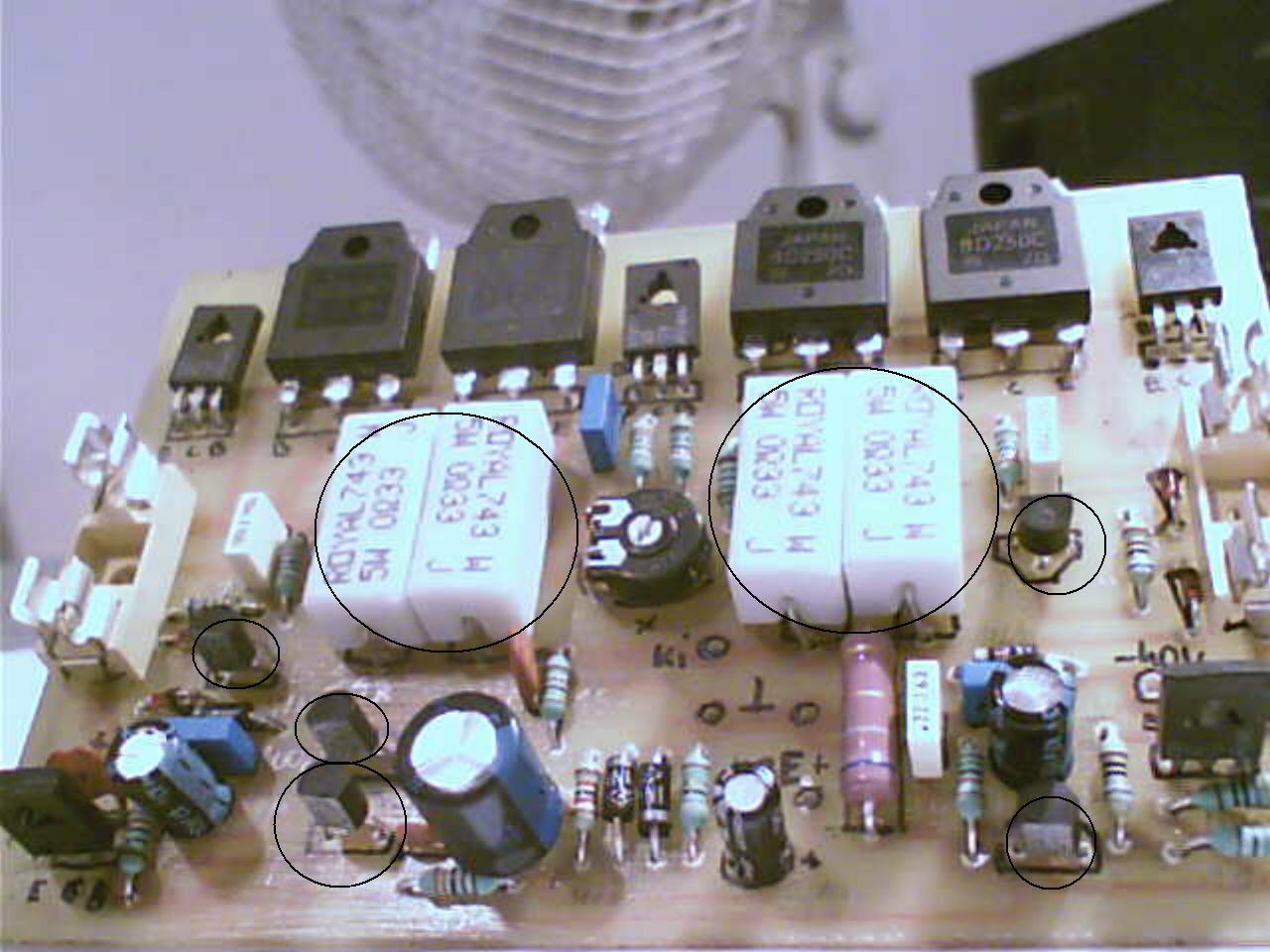

Kész az st151-em(ha bemértem és nemszállnak el a tranyok akkor felrakom a ki mit építettbe ), csak van egy próblémám amit itt leírtam. Tudtok segíten, mi lehet a probléma?

Nah összeraktam a szettet és nemtom hogy, de a kimeneten 15V DC-t mértem MOndom rákötöm azt a tv hangszórót és nemzúgot semmit. Mikor adtam hangjelet akkor szólt, de nagyon recsegve.
Azon gondolkodtam hogy a kis tranzisztorokat biztos jó helyzetbe forrasztottam be??(az egyenes, és a félköríves oldala alapján)
A másik meg az emmiter ellenálláson nemmértem feszt. Szal ezt is megkérdem: az 5Wattos ellenállás az, amit bekarikáztam?
(#) Peti_85 válasza Gery hozzászólására (») Aug 14, 2007 /
Szerintem nem egyből az 1KVA-es trafóval kéne kipróbálnod!
A 15 volt a kimeneten nem jó

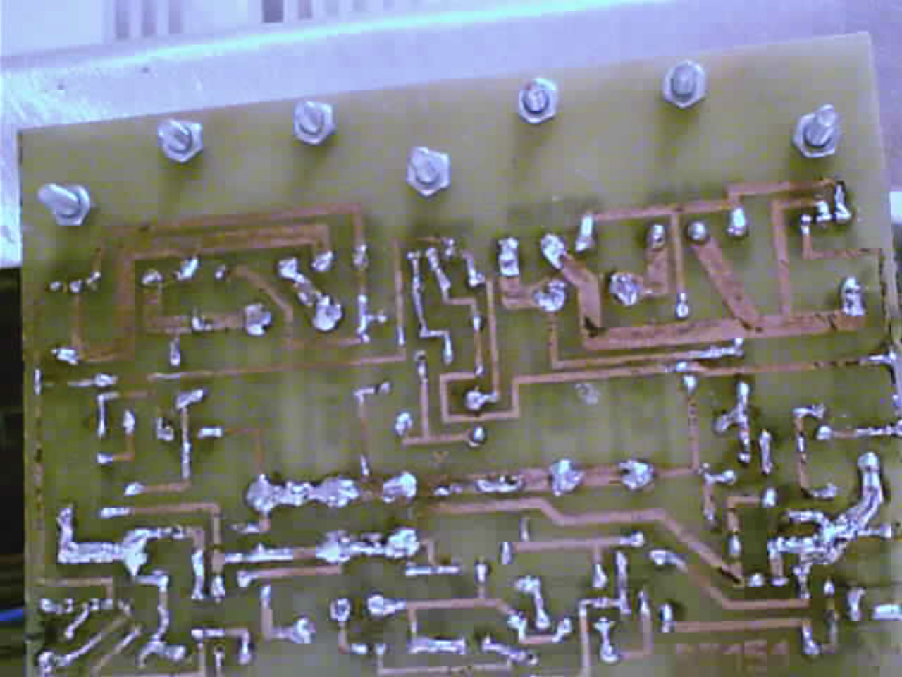

Nézd át jól a panel hátulját, hogy nem e valahol összeérnek a sávok, vagy esetleg el van szakadva, vagy valami nincs beforrasztva.. stb. és addig nézegesd, míg nem lesz olyan sok Volt a kimeneten!

Ja meg az előző hozzászólásomhoz elfelejtettem a képt IMe:
Igen! Azok az emitter ellenállások!
Meg a kis tranzisztorok is jól vannak (remélem nem cseréltél meg egy npn-et egy pnp-vel.. Azt azért énzd meg!)

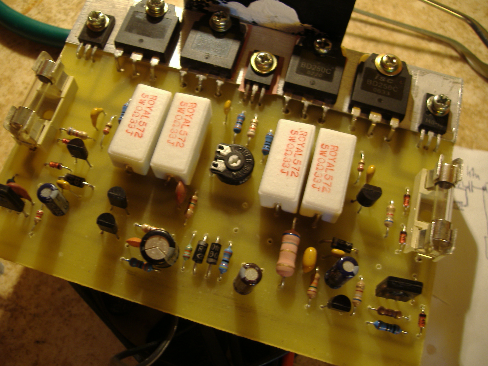

Amúgy itt van az enyém!
Jaah és csinálj a hátáról is képet!

Amit felraktam az régi kép, már van benne biztosíték is. Itt egy kép az aljárol és tetejéről.

Hááát nem tudsz élesebb képet csinálni???
Biztos van makro gomb azon a készüléken! Az kiélesíti a közeli felvételeket, arra való. Mert így nem sokat látni belőle...

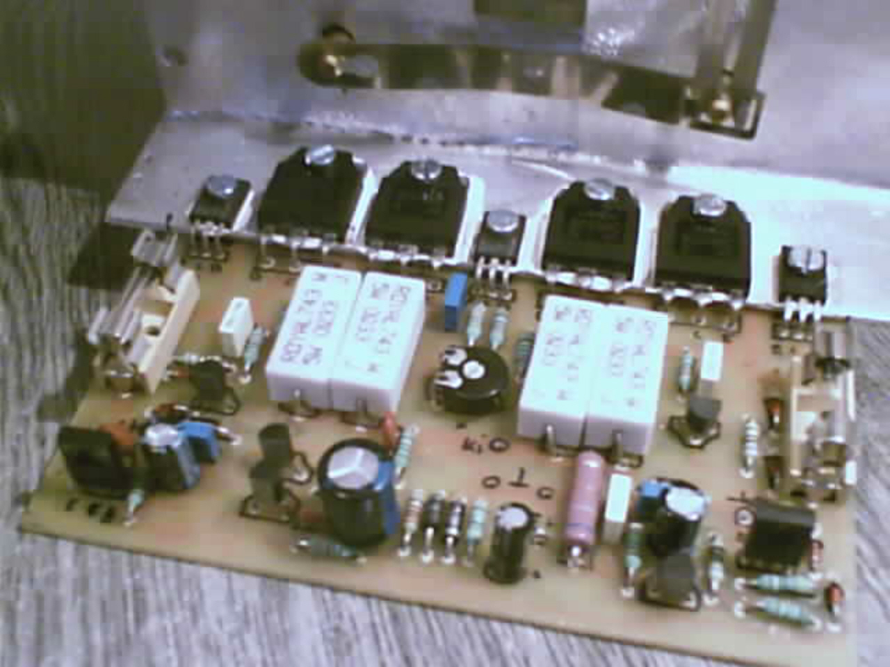

(#) M.Béla hozzászólása Aug 14, 2007 /
A kép nem túl jó minőségű, de a végfok annál inkább!!!!
