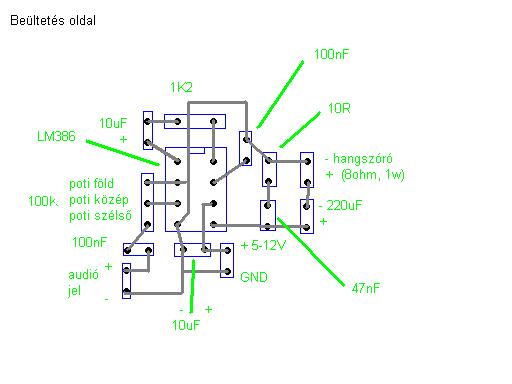

(#) szaky27 hozzászólása Máj 22, 2009 /
Találtam itt az oldalon egy elég egyszerűnek tűnő kapcs rajzot amit szetnék megvalósítani. Csak pár dolgot megkéne változtatni. Én Mp3 lejátszóra v. telefonra szeretném rákötni (remélem rá lehet). 12V-ról szeretném hajtani ugyanis van számítógép tápom meg adapterem is és ezt tűnt a legegyszerűbbnek. A hangszórókat egy kis Tv-ből szereztem amik (KKA) 8 ohm és 3 W osak (legalább is eze van ráírva) ezt a kapcs rajzot kéne ezekre méretezni. Csak a legfőbb baj hogy eléggé kezdő vagyok főleg a hangtechnika téren és ezért szeretnék segítséget kérni tőlettek.
A segítséget előre is köszönöm!!!
üdv szaky27
(#) varttina válasza szaky27 hozzászólására (») Máj 22, 2009 /
Szia! Ez az IC 8 ohm-on 500mW-ot tud, a hangszóróid pedig 3W-osak. Nincs itt semmi probléma. Az a jó, ha a hangszóró nagyobb teljesítményű, mint az erősítő.

köszi a választ
Még lenne pár kérdésem ha nem gond. A rajzon van olyan 1K2 az 1K az 1K ohm ha jól tudom de 2 az mit jelent? 10R az 10 ohm? v mi? elnézést a 2 hülye kérdésért csak nem tiszta. Meg ezen rajzon csak 1 hanszórót lehet rákötni nekm 2 van ha ebből 2-t csinálok akkor az úgy má sztereó lesz? mer jó lenne. Ahol találta ott a srác is 2-t csinált belőle csak nem tudom h úgy sztereó lesz-e.
üdv
szaky27
(#) martin96 válasza szaky27 hozzászólására (») Máj 23, 2009 /
az a 1k2 az azt jelenti, hogy 1,2k a 10r meg 10ohm.Ha két hangszóróhoz inkább építs még egy erősítőt.Ha 2-ő kapcsolást csinálsz az lehet sztereo is meg lehet hidaskapcsolás is.

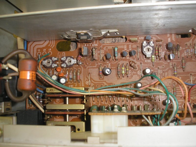

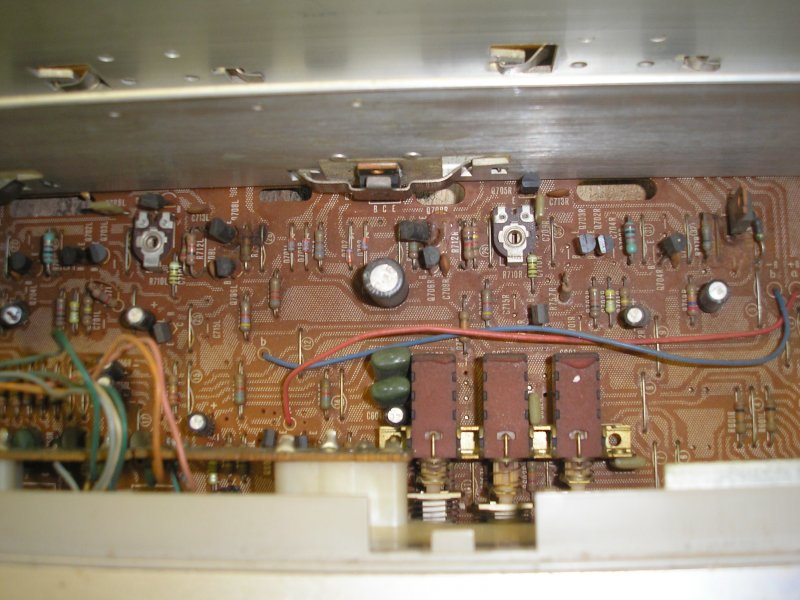

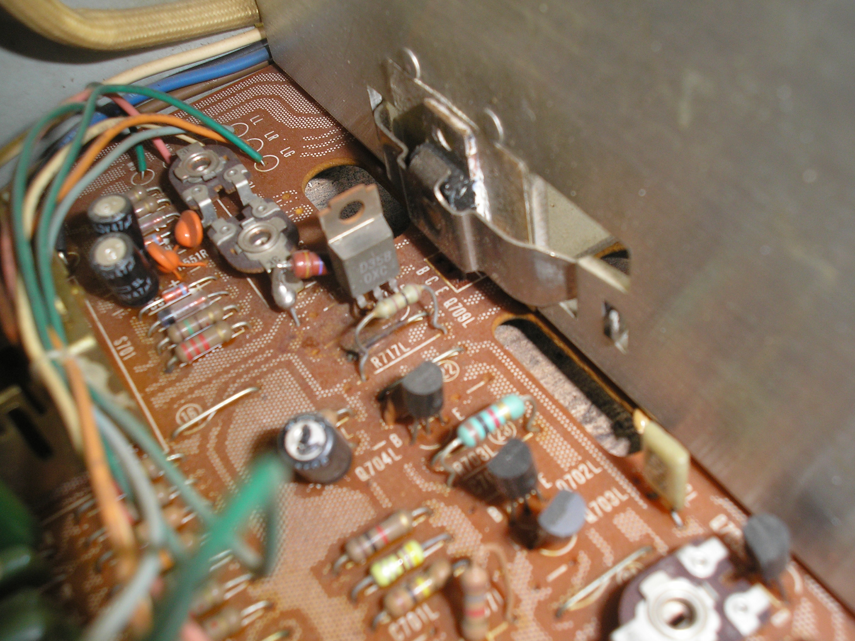

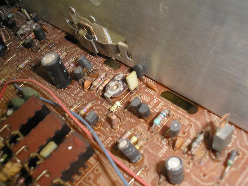

(#) zacky.dvid hozzászólása Máj 24, 2009 /
Van egy Hitachi ha-2500m típusú erősítőm az a probléma vele hogy nem szól csak a baloldal de az is elég gyengén ,hogy mi lehet a baja mit cseréljek ki benne? Előre is köszönöm
(#) martin96 válasza zacky.dvid hozzászólására (») Máj 24, 2009 /
hát fejből nemtudom mi lehet a baja.Csinálj egy pár képet a belsejéből.
(#) zacky.dvid válasza martin96 hozzászólására (») Máj 24, 2009 /
tessék meg még lesz 4 kép
(#) zacky.dvid válasza zacky.dvid hozzászólására (») Máj 24, 2009 /
ennyi elég lesz? előre is köszi
(#) szamóca válasza zacky.dvid hozzászólására (») Máj 25, 2009 /
Tápfeszültségek rendben vannak-e, kimeneten van -e DC, tehát egyenáramilag mérd ki első körben.
(#) zacky.dvid válasza szamóca hozzászólására (») Máj 25, 2009 /
Szia és azt hogy tudom meg mérni? nagyon kezdő vagyok még
(#) Imi65 válasza zacky.dvid hozzászólására (») Máj 25, 2009 /
Ha ennyire, nem lesz könnyű dolgod.
A Hangszóró kimenetre kéne egy műszerrel rámérni, 200V-os DC méréshatárban. Más kérdés, hogy egy valamirevaló erősítő nem enged(het) DC-t a kimenetre, mert a védelme nem kapcsolja rá a hangdobozokat. De a Tiéd valahogyan szól, tehát azt feltételezhetjük, hogy a kimeneti védelem nem szólalt meg. Nem lehet-é, hogy jól megbőgetted az erősítőt, és elszálltak a hangfalak? Próbáltad, mondjuk fejhallgatóval? Ezt próbáld meg, vagy másik hangszóróval.....
Akkor, ha a kimeneten nem tudsz mérni feszültséget. :yes:
(#) zacky.dvid válasza Imi65 hozzászólására (») Máj 25, 2009 /
A jobb oldalon amelyik nem szól ott 1,6-ot mért. Próbáltam fülhallgatóval is és azzal is ugyanolyan gyengén szól és uygis csak a bal szól meg másik hangszórók vannak és azokkal is ugyan az
Azokon a nagy fekete kondikon kéne feszt mérni. Van egy-egy pontjuk, ami össze van kötve. Az a test. Ahhoz képest kéne rajta feszt mérni, kb. egyformát, csak ellentétes előjelűt. A biztiket is nézd meg.
32,7-et mértem a kondikon is meg a biztosítékon is
Ha a biztik is jók, akkor valószínűleg a végfokozatban van szakadt áramköri elem. Ezt csak méréssekkel lehet megkeresni. Szedd ki a néma oldal vég, és meghajtó tranyóit, és mérd meg őket. Ezek lehetnek elsősorban problémásak.
