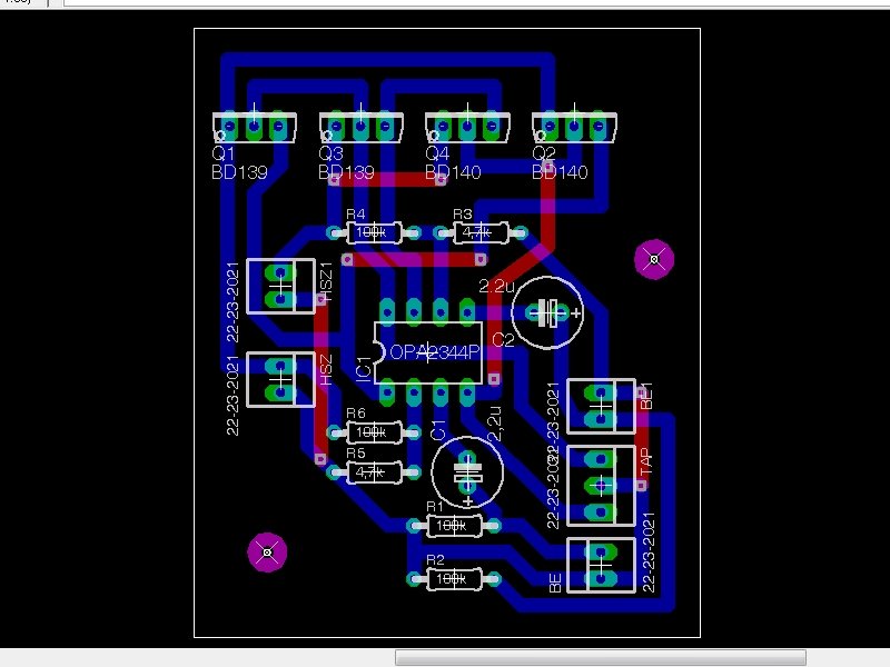

Kész a nyákterve a sztereo változatnak Kicsit bonyolult lett, néhány átkötést nem tudtam elkerülni, de így is jó lesz szerintem. Talán a hétvégén összedobom, és ha tetszik ebből lesz az 5.1 Majd kiderül.

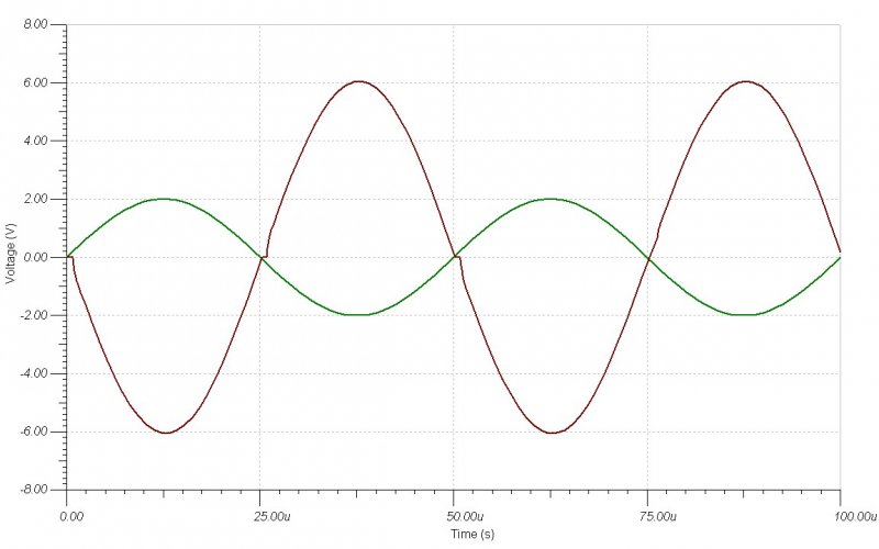

(#) CHZ válasza Mayan hozzászólására (») Máj 21, 2009 /
Elnézést , ha úgy tünt , hogy " fikázni" akarom .
Csak nem tartom jó megoldásnak , ezért nem is építeném meg . Annyit megtettem , hogy szimulálva megnéztem néhány paraméterét , pl amit csatoltam .
Közepes kivezérlésnél is jól látható a keresztezési torzítás .
Mivel Te megcsináltad , érdemes lenne néhány egyszerű mérést elvégezned rajta , szkóp + generátor .
Sajnálom , mert jobban lehetne érvelni mért eredményekkel . De a szimuláció is használható , valós mérés talán még durvábban bizonytaná a felvetett problémát .

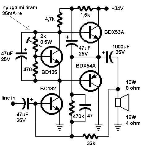

Ez egy buta elmélet,és ezért nem vitatkozom.A cirka 20 év alatt nem egy erősítőt mértem már végig,és elhiheted,kivétel nélkül mindegyik kereszttorzítást produkál,ha nullára vesszük a nyugalmi áramot.(hisz,ha nem így lenne,akkor mi is indokolná a trimmerpotit?? gondolkozz...) Éppenséggel a texas is így tesz,aminek nagyon hasonló az elvi felépítése.(csak jóval kimunkáltabb) Illetve mégis van egyetlen kivétel:a Quad-405.De az teljesen más elven dolgozik.Ha látnád,elhinnéd,viszont műszer hiányában én nem ragaszkodnék feltétlenül téves elképzelésekhez.Az elektronok pedig MINDIG tudják a fizikát...
Ja,és egy illusztráció.Még a legegyszerűbb kapcsolásból sem hagyják ki.Pedig vcs.ebben is van!

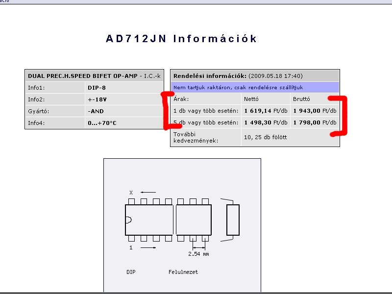

(#) uli válasza Mayan hozzászólására (») Máj 21, 2009 /
Ennyi pénzért ajánlom is hogy szép hangja legyen.
