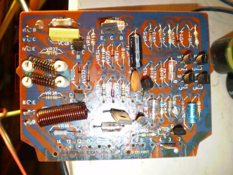

Hello mki.A héten vettem egy videoton ea6383s erösitöt,de nem igazán tetszett a hangja ezért szétszedtem és külön csak a végfokpanelt élesztettem fel belöle.Nekem ugy tünik hogy elöfok nélkül szebben és tisztábban szól.Igaz a végtranzisztorokat némi kisérletezés után tip35-36c re cseréltem,amivel 6ohmig vittem le a terhelést-kicsit félve-,mivel gyárilag min. 8ohm terhelés van elöirva.A kérdésem tehát a következö:meg lehet-e valahogy oldani, hogy 4 ohmon járatva se égjen le a végfok?
(#) muimui válasza scooby_ hozzászólására (») Máj 30, 2009 /
Ezekkel az a probléma, hogy szimmetrikus táp kell neki, én épp ezért hajtom pc tápról, mert ott van +12 és -12v is. csak az a baj, hogy a -12v nem nagyon terhelhető, mivel az van megadva, hogy 500mA-el lehet terhelni, de emiatt torzit. Majd kap a jövőhéten egy +- 20v os trafót, állítólag azt nagyon szereti. Majd holnap este leszek megint. Addig is minden jót mindenkinek :integet2: :álmos:
(#) lapose válasza jocko hozzászólására (») Máj 30, 2009 /
Ha 4 ohm-on szeretnéd járatni, a VR39 és VR40-es ellenállásokat ki kell cserélni 0.27 vagy 0.22 ohmosra.
A TIP35-36 szintén kell bele a nagyobb áram miatt.
A tápegység korlátozni fogja a kimenő teljesítményedet, de így is kb. másfélszeresére növekszik majd.
A gyári hűtés az bizony kevés lesz: csere vagy ventilátor!
(#) jocko válasza lapose hozzászólására (») Máj 31, 2009 /
szóval ezeket-..ki fogom próbálni.Ja ,és ha már ennyire otthon vagy ebben a témában.Az ra6363s szériánál mennyiben más ez a panel?Annyit tudok hogy a trafója kisebb kevesebbet ad le talán 3 volttal,illetve csak 130wattos.Nem lehet hogy ugyanez a végfok van benne?

(#) szamóca válasza jocko hozzászólására (») Máj 31, 2009 /
Igen, jól tudod! :yes:

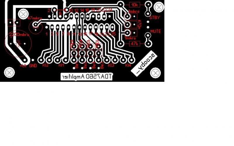

(#) scooby_ hozzászólása Máj 31, 2009 /
Egyik ismerősőm csinálta a nyákot a TDA7560-as végfokhoz,a meültetést amit színtén Ő csinált összevetettem a kapcsolásirajzával,az alkatrészek értékei eltérnek.
Vajon miért lehet??
Mellékelve az alkatrészlista,a beültetéses azt a beültetésröl szedtem,a kapcsolásosat pedig a kapcsolásrol.
A nyálot kicsit tuningoltam
