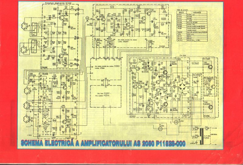

Sajnos a nagy tesó rajza sincs meg nekem elég szívós , hiperszil trafó van benne, a Mures erősítők átka a potmétereket ki kell cserélni, recsegnek meg alig lehet forgatni őket. Továbbra is vadászom a Delia rajzát meg az enyémnek hátha meg lelem, mind a 3 fajtát javítottam meg vannak az ismerőseimnek.

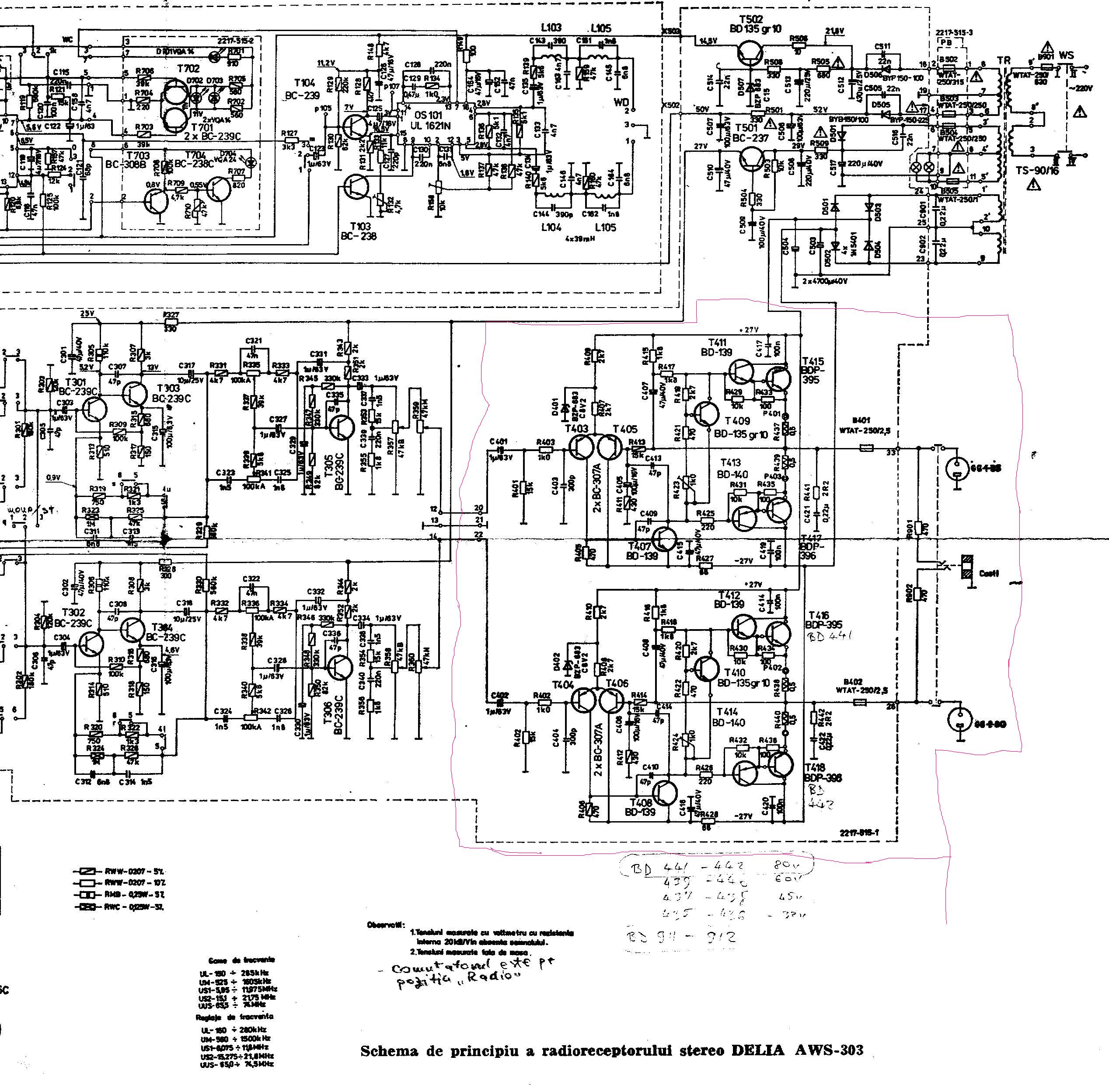

(#) lapose válasza (») Jún 10, 2009 /
Az utolsó kettő:
Megj.: Ha egy modi erre jáj kérem törölje az első két hozzászólásból a mellékleteket! Vagy a hozzászólásokat.

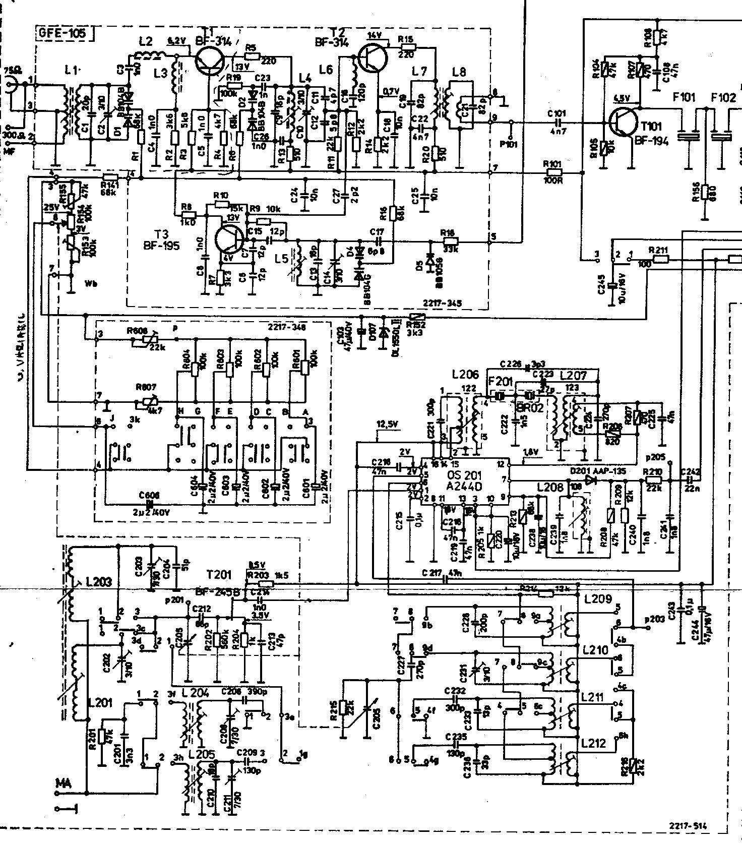

(#) wolfi válasza sebestyen_ferenc hozzászólására (») Jún 10, 2009 /
Probaltam mar a hangarin a hangot lenneb huzni, semmi valtozas, mute jeloles sem segit, azert kerdeztem h mit jelent a x0,1 gomb mert regebb az bevolt nyomva mikor hasznaltam, csak mikor atraktam volt a TDA-t ugye ki volt kotve minden, s azota nem kotottem vissza mindent a hejere, s mikor be volt nyova ugye nem volt zajos.
Rakerestem a rajzokra, talaltam is roman forumokon, es lapokon, csak eleg sok tipus van, itt elottem is mar raktak fel, ha netan nem lesz koztuk ad meg a tipus kodjat, en ezeket talaltam hirtelen:
Innen szarmaznak:
http://niqro.3x.ro/diverse/diverse.htm
(#) wolfi válasza wolfi hozzászólására (») Jún 10, 2009 /
Gyenge volt a minoseg, az iment nem figyeltem...

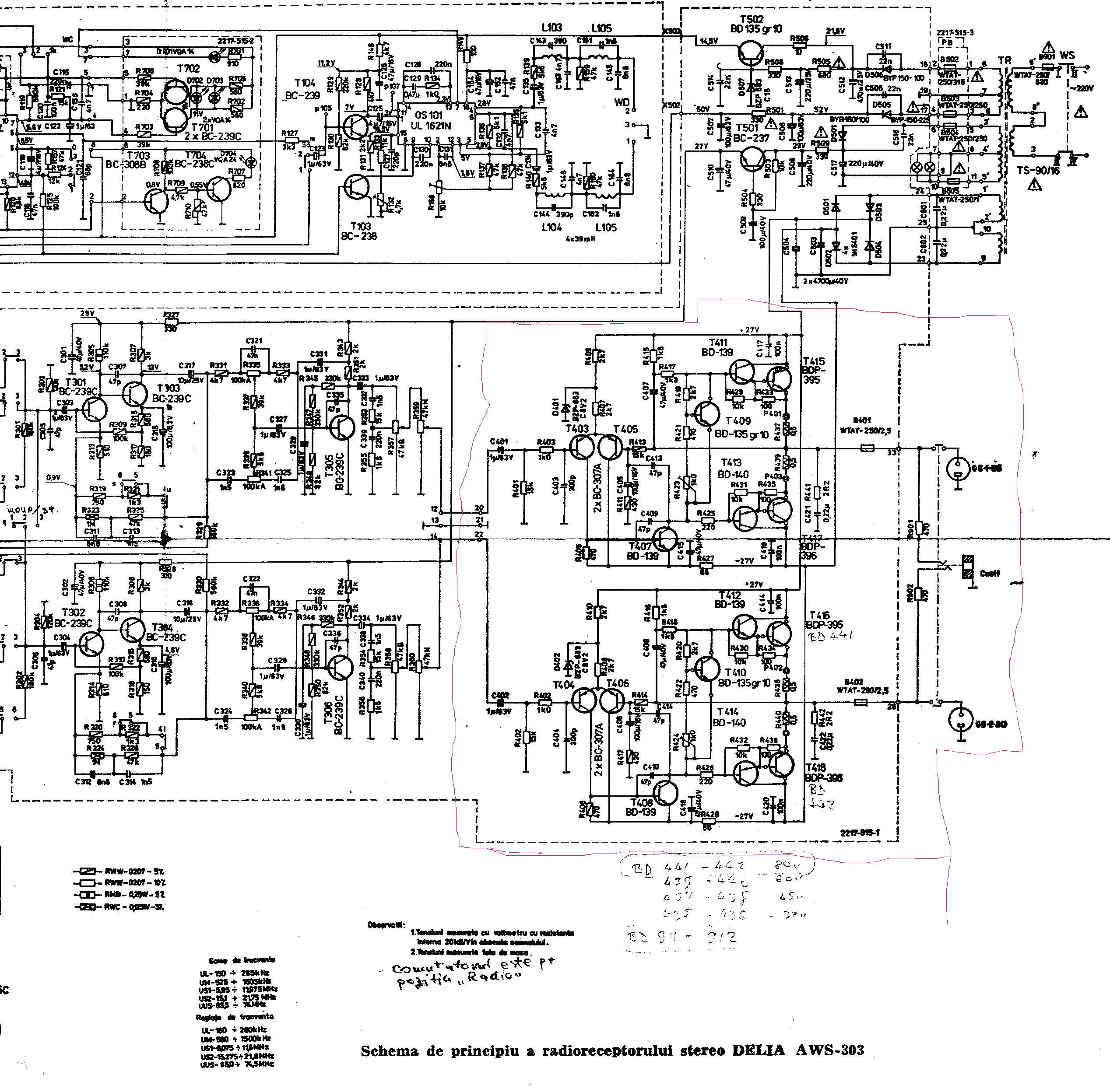

Nekem ezek a Delia rajzok vannak még:

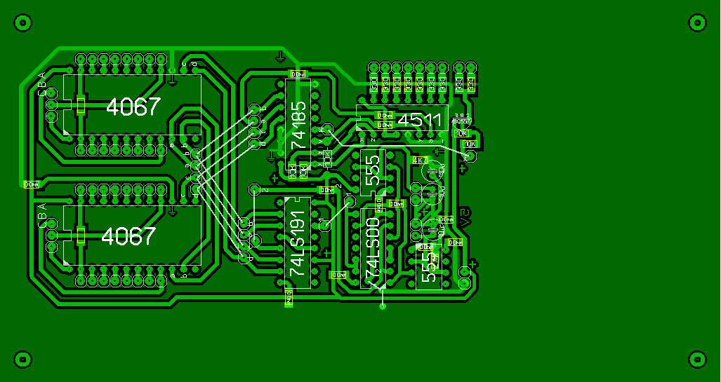

(#) lewi hozzászólása Jún 11, 2009 /
sziasztok!
lenne egy kérdésem. én egy digitális hangerőszabályzót építenék az erősítőmhöz, és egy 15 lépéses hangerőszíbályzó lenne. az elvéről annyit, hogy egy 4067 kapcsolgatja az ellenállásokat, és így növeli-növeli, és halkítja a zenét. a kapcsolás
itt található
a kérdésem, pedig, hogy valóban a 330 ohmos ellenállásokkal építsem e meg? mert ha jól tudom lugaritmikusan kéne szabályozni, így szerintem mindíg többet kéne az ellenállásból rárakni. bár ezt nem tudom biztosan, és ezt szeretném megkérdezni.
köszönök minden választ előre is. lewi

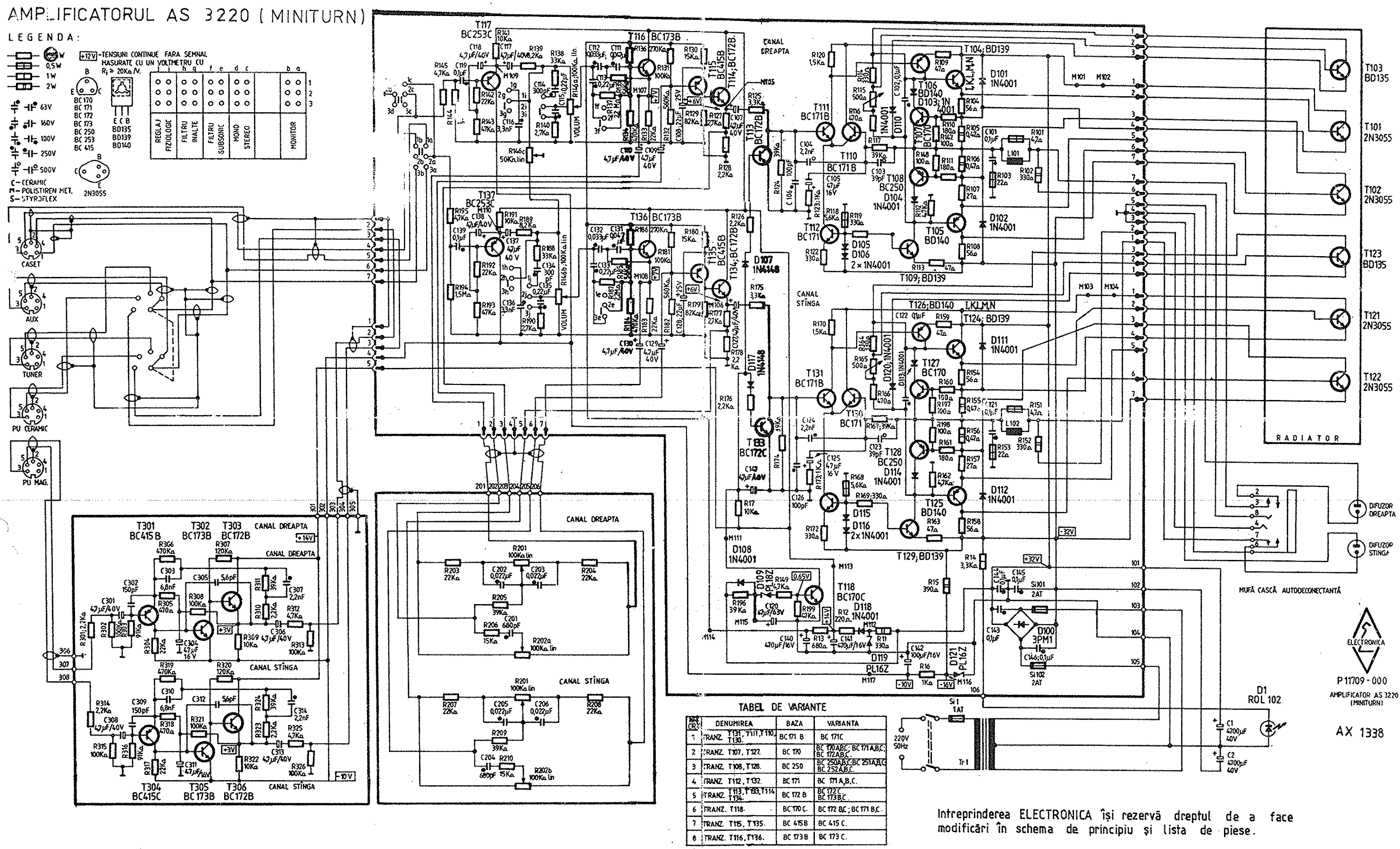

(#) wolfi válasza sebestyen_ferenc hozzászólására (») Jún 11, 2009 /
Na meg van, tele vannak a roman forumok, mindenfele Electromures rajzokkal, AS 75202 tipusu meg van, amugy rajottem h a tipus kodban benne van h milyen teljesitmenyu, ez pl 75202= 75x2, az utolso ket szam nem tudom mi lehet, talan a THD 0.2%.
Minosege a kepnek kicsit gyenge de jobbat nem talaltam.
AS75202.rar
(#) varttina válasza lewi hozzászólására (») Jún 11, 2009 /
Ez egy sima 5K(lin) potméter helyettesítő áramköre. A konvox "hangkártyák" kapcsolásához hasonlót kellene összehoznod, ha hangerő szabályzásra akarod használni.
Ilyesmire gondoltam. "B" le lenne földelve "A" lenne a bemenet, "C" pedig a kimenet. Szükséged lesz 16-16 db egyforma értékű ellenállásra. Ha 1k helyett nagyobb ellenállásokat használsz fínomabban tudod szabályozni a hangerőt.
(#) lewi válasza varttina hozzászólására (») Jún 11, 2009 /
én eredetileg egy hálóellenállással oldottam meg. így scak egy 1K-s plusz sorral kell kiegészítenem.
csatolom ez eddigi nyákrajzot. ez egy 7 szegmenses szintkijelzővel is el van látva, és sztereo rendszerű

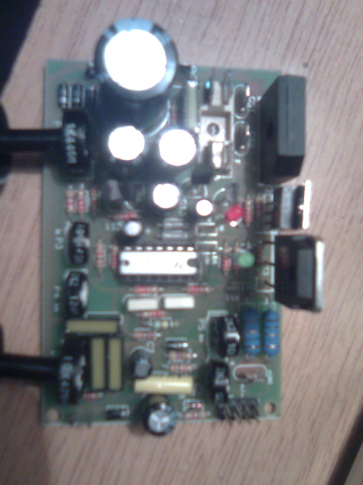

(#) zacky.dvid hozzászólása Jún 14, 2009 /

(#) CIROKL válasza zacky.dvid hozzászólására (») Jún 14, 2009 /
Egy csöppet jobb minőségű képet ? Vagy vaku nélkül ! Ha lehet .
(#) Tomi20 válasza zacky.dvid hozzászólására (») Jún 14, 2009 /
Az IC, és a tranzisztor típusát írd le. Abból meg lehet mondani mi ez.
Jobb képet most nem tudok csinálni mert jó fényképezőt nem találom. Az egyik bd241c a másik bd245c
(#) szabi83 válasza zacky.dvid hozzászólására (») Jún 14, 2009 /
Ez, Urbán elektronika labortápja Bővebben: Link
(#) zacky.dvid válasza szabi83 hozzászólására (») Jún 14, 2009 /
Köszi szépen! És ez melyik típus?
