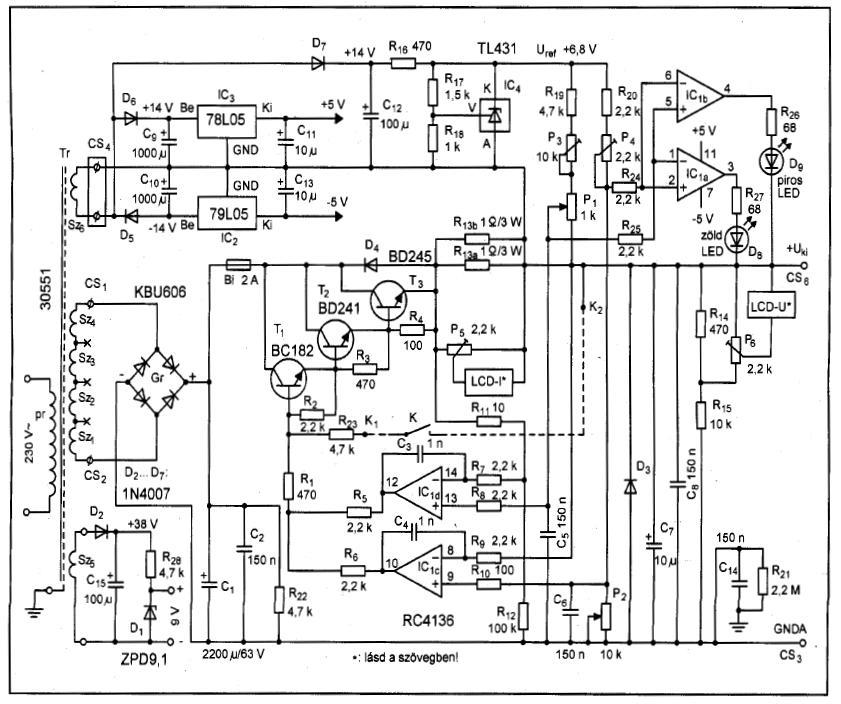

(#) szabi83 válasza zacky.dvid hozzászólására (») Jún 14, 2009 /
Nincs mit !
Ez a komparátoros kapcsolása, a másik ugye 723-al van..
Bővebben: kapcsolás hozzá

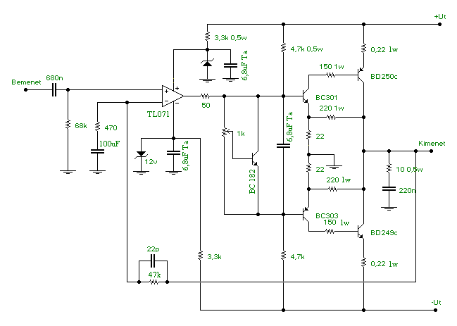

(#) Szegedi Sándor hozzászólása Jún 14, 2009 /
Ezt a kapcsolást szerintetek meg lehet valósítani ha a végtranyók helyet Bdx53-54-et használok és a bc301-303-at kihagyom?
Az IC helyett meg TL072-őt akarok használni vagy NE5534-et. A 072-es esetébe kihagyom az egyik me-t és csak a másikat kötöm be.
Szerintetek ez így jó ötlet?
(#) varttina válasza Szegedi Sándor hozzászólására (») Jún 14, 2009 /
A BC301-est és BC303-ast helyettesítheted, más BC, vagy BD komplementer párral. Itt szó sincs darlington kapcsolásról, mivel ezen két tranzisztor kvázi emitter kapcsolásban van, így fázisfordító szerepük van. Annak idején BC327/BC337 párost használtam, de számos más típus is jó lehet ide.
A TL071 a Neked való IC, az offset lábakat nem kell bekötni.

(#) gb197 válasza Szegedi Sándor hozzászólására (») Jún 14, 2009 /
Szia.
A kapcsolásban valóban nem darlingtont alkot a 2-2 tranyó, ennek ellenére mégis lehet helyetesíteni, mivel pont azonos fázisban marad a jel. Bdx 53 "felül" 54 "alul" kerül, ráadásúl a darlingtonnak jobb is a lineáris tartománya, kevesebbet fog torzítani.
Hasonló kapcsolásokat raktam össze nényányat, ebből viszont hiányzik a fesz. erősítő/ elválasztó fokozat, ezt hibának találom.

(#) Szegedi Sándor válasza gb197 hozzászólására (») Jún 14, 2009 /
Akkor szerinted ki lehet hagyni a két fázisfordító tranyót(bc301-303)?
(#) lapose válasza szabi83 hozzászólására (») Jún 15, 2009 /
Csak külső fázisfordítóval tudod hidalni!
Az a gond, hogy az ilyen kis feszültségre készülő IC általában kis teljesítményűek(KA2214, TDA2822, TDA7052, TDA7056).
Esetleg meg kell próbálni a TDA2003-at, hátha hajlandó működni 6V-ról.
Mivel 2 ohm.ra is képes dolgozni hidalva kapsz szűk 4W-ot.
(#) lapose válasza Szegedi Sándor hozzászólására (») Jún 15, 2009 /
Nem lehet kihagyni!
Ha kihagyod, az IC kimenetén csak egy sima emitterkövető lesz, aminek köztudottan a feszültségerősítése ideális esetben is egy.
Mivel az OPA tápfeszültsége +-12V a kimeneti feszültség csúcstól-csúcsig tartó értéke sem lehet nagyobb, attól függetlenül, hogy milyen darlington tranzisztort raksz oda!
Ha a kapcsolás mondjuk +-25V-ról működik, az csak arra lesz jó, hogy jobban fűtsük a szobát, mert nem tudjuk kivezérelni az erősítőt!
A kimeneten lévő tranzisztorpár(BC301-BD250 ill. BC303-BD249) nem egy egyszerű Sziklai darlington, hanem egy ötletesen megvalósított feszültségerősítő is, ami lehetővé teszi, hogy az OPA +-12V-os tápfeszültsége ellenére ki tudjuk vezérelni az erősítőt a tápfeszültségig!
(#) Szegedi Sándor válasza lapose hozzászólására (») Jún 15, 2009 /
Helló
Köszi a választ.
Akkor a tranyók maradnak.(BC 301-303)
Az Ic-t lehet akkor helyettesíteni Tl072-vel mert csak ilyen van itthol?
A végtranyóknak meg jó lesz BDX 53-54?
Nem akarok közel se annyi teljesítményt kivenni mint amit a BD249-250 tudna.
(#) varttina válasza gb197 hozzászólására (») Jún 15, 2009 / 1
Úgy meg lehet oldani, de az már nem ugyanaz a kapcsolás. Az eredetiben a tranzisztorok részt vesznek a feszültség erősítésében, míg a darlingtonos verzióban csak követik a műveleti erősítő kimenő jelét. Torzítása valóban kisebb lesz, de a teljesítménye is. Az eredeti közel tápfeszültégig kivezérelhető, míg utóbbi csak 10V-ig.

(#) gb197 válasza varttina hozzászólására (») Jún 15, 2009 /
Valóban, valamit valamiért...
Ezért elönyösebb, ha van még egy köztes fokozat a darlington elött, viszont cserébe egy NE5534 -vel kiegészítve, elég jó hangzást tud produkálni. Egyébként meg ha már opa-t használok, akkor inkább jobb ha az opa tápáramát egy áramtükörrel viszem át a feszfültség erősítő fokozatra, ez nekem mégjobb hangot eredményezett.

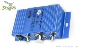

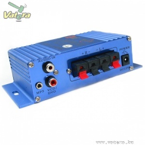

Szerintetek megérte megvennem 5000 ft-ért 2x180W streo erősítőt?Olyan autó erősítő, és 12V 6A.
Köszi a válaszotokat!
(#) lapose válasza elektro777 hozzászólására (») Jún 16, 2009 /
12V*6A=72W!!
Ebből szerinted hogy lesz 2*180W(360W)?

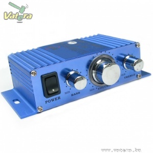

(#) elektro777 válasza lapose hozzászólására (») Jún 16, 2009 /
Itt a leírása:
*Új mini sztereó erősítő otthoni használatra, vagy autóba, hajóba, stb
*RCA és jack bemeneten hozzáköthető pl MP3 lejátszó vagy ipod
*12V bemenet, szabványos adapterrel hálózatról is működtethető (nem tartozék)
Specifikáció:
Kimeneti teljesítmény: 180W + 180W
Bemeneti áram: 12V 6A DC
Bemeneti érzékenység: 200mv
Bemeneti ellenállás: 47K
Hangszóró ellenállás: 4ohm - 16ohm
Frekvenciatartomány: 20Hz - 20KHz
RCA bemenet pl MP3 lejátszó csatlakoztatásához
LED fény hangerőszabályzáshoz
Alumínium ház
Súly: 216g
Méretek: hossz 143mm, szélesség 65mm, magasság 36mm
Akkor ez most hogy van, ez kamu?
Hát...
Nem akarlak elkeseríteni, de szerintem ebben csak valami kis TDA-s végfok van.
Ha már nálad van nyisd ki, és nézd meg mi van benne, akkor okosabbak leszünk.
