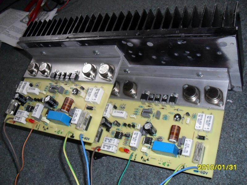

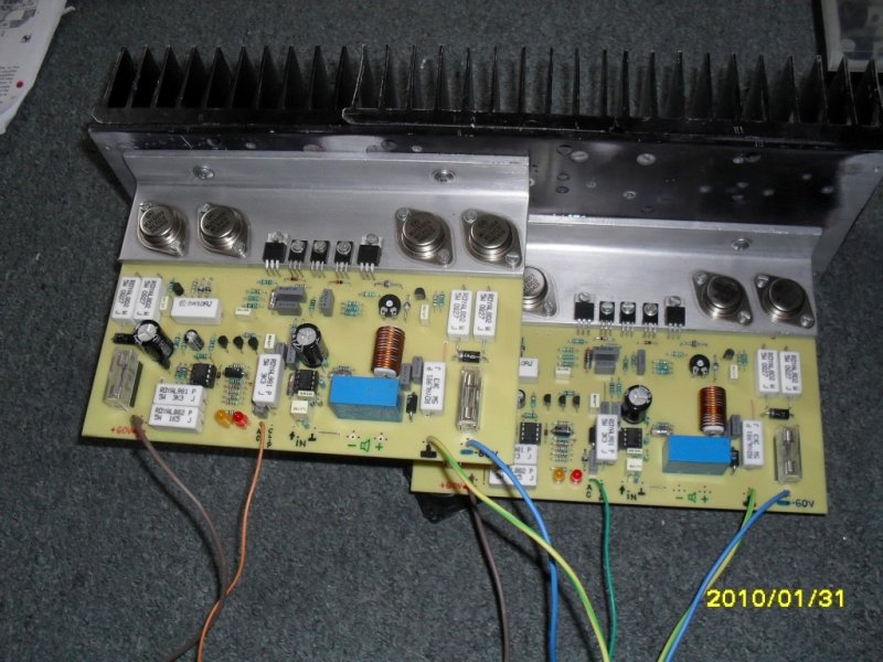

(#) janika002 válasza hapro hozzászólására (») Jan 31, 2010 /
Én most mértem a frissen rendelt végtranyóimat a PA-300-ba és mérhetetlenül bosszús vagyok! Ugyanis eredeti ONSEMI-t rendeltem a HQvideótól.Kértem őket ,hogy válogassák nekem össze őket párba.Azonos sorozatszámot küldtek az igaz de ezek akkorát szornak bétára ,hogy csak na indulunk 14-töl 82-ig döbbenet 800forintos tranzisztorok! Hozzáértőket szeretném kérdezni van-e ennek jelentősége ennél az erősítőnél mert egy kicsit elment a kedvem az építésétől! Lehet csak én hülyeségem ez?
ÜDV:Janika
(#) lajos1969 válasza hapro hozzászólására (») Jan 31, 2010 /
A quad után egy kicsit ütős, nem egy rossz konstrukció!
(#) lajos1969 válasza janika002 hozzászólására (») Jan 31, 2010 /
Én sem válogattam össze bétára s egyből indult és meg vagyok vele elégedve.
A quadokba sem válogattuk "soha" a tranyókat s füllel nem vettünk észre semmi különbséget, kivéve ha "nagyon jó a füled"
(#) hangszoros válasza janika002 hozzászólására (») Jan 31, 2010 /
A nagy különbséget a P és N között, vagy az azonosak közt mérted, milyen áramnál ?
Na azt ne várd, hogy válogassák. Nincs is mivel, meg macerás, mert 4-5 dekádban kellenne
Én még bosszúsabb vagyok, mert STK,3db-ra rákérdezz, mondják Sanyo, Posta és jön az ismeretlengyártó Remélem nem esek pofára vele. Egy csodálatos Technics orgonába kell 2 napos történet
Tudom ez nem vigasztal
(#) janika002 válasza hangszoros hozzászólására (») Jan 31, 2010 /
Igen a nagyobb különbséget a P és N között mértem!
A mérést egy egyszerű multiméter bétamérőjével mértem! Lehet ,hogy ez így akkor nem is korrekt mérés!
Vágjam bele mindet azt kész! Fiuk mi legyen?

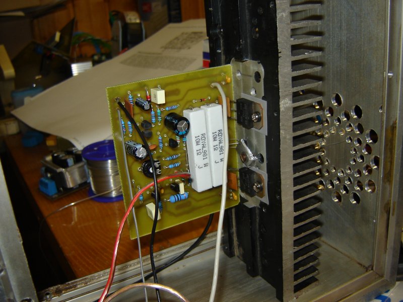

(#) demcar hozzászólása Jan 31, 2010 /
Üdv mindenkinek!
Megépitettem azt az erősitőt ami a képen van, és azt csinálta hogy hallgattam rajta a zenét vagy 10percig és pont akkor amikor vége volt a zenének és tettem volna a következő zenét akkor kivágta a biztositékot a szimmetrikus tápba, amibe 3,15A-os biztositék volt tápáganként.
Ez miért lehet?
A segitséget előre is köszönöm.
(#) hapro válasza janika002 hozzászólására (») Jan 31, 2010 /
Így van! Dobjál bele mindent azt kész. Építettem már ebből pár példányt és még soha nem válogattam a tranyóit, és mind elsőre tökéletesen működött.
(#) szamóca válasza demcar hozzászólására (») Jan 31, 2010 /
Nyugalmi áram 60-100mA között?
(#) Bassmester válasza demcar hozzászólására (») Jan 31, 2010 /
Mind a kettőt kivágta? Nem kapott rövidzárat zene közben? Lomha biztik voltak? Ezeket nem vághatta volna ki üzemszerűen, de még talán akkor sem ha gerjed. Mérd meg a végtranyókat, hogy nem e zárlatosak. Addig ne is indítsd újra.
A T3 tranyó jó hőkontaktussal van szerelve a hűtőbordára?
(#) demcar válasza szamóca hozzászólására (») Jan 31, 2010 /
50-60ma között volt a legelelyén de azótta eltört nekem a BC548-nak a lába ami megy a hűtőbordára és csak azt kicseréltem ugyan úgy BC548-ra és annyi de utánna már nem néztem a nyugalmi áramot.
Az csinálhatott valamit?
Ellenőrizd újra, és állítsd be ha kell. Kimeneti offset mennyi?
Bocsi hogy ilyet kérdek de mit jent az hogy "Kimeneti offset"?
(#) demcar válasza Bassmester hozzászólására (») Jan 31, 2010 /
Hát hogy zene közbe kapott-e zárlatot én nem tudook róla egy k610i telóról nyomattam, és kiment mind a két bizti, sőt még tetem bel mégegyszer biztit és azt a kettőt is kivágta, sima 5x20-as üvegbiztositékok.
A kimeneten lévő esetleges egyenfeszültség nagyságát mérted?
Hát legelőször amikor még csak élesztetem akkor volt 200mV
Végig kell méregetni. Erre nem megoldás a távsegítség. Mérd meg a végtranyókat, hátha zárlatosak lettek. Ha nem, akkor mérd meg a többit is. A hibakeresés sajnos ilyen babra munka.
Nem túl jó érték a 0,2V offset, de még elmegy. Milyen végtranyók vannak benne?
ST gyártmányú TIP142 és TIP147 páros.
