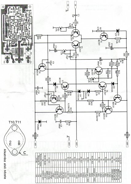

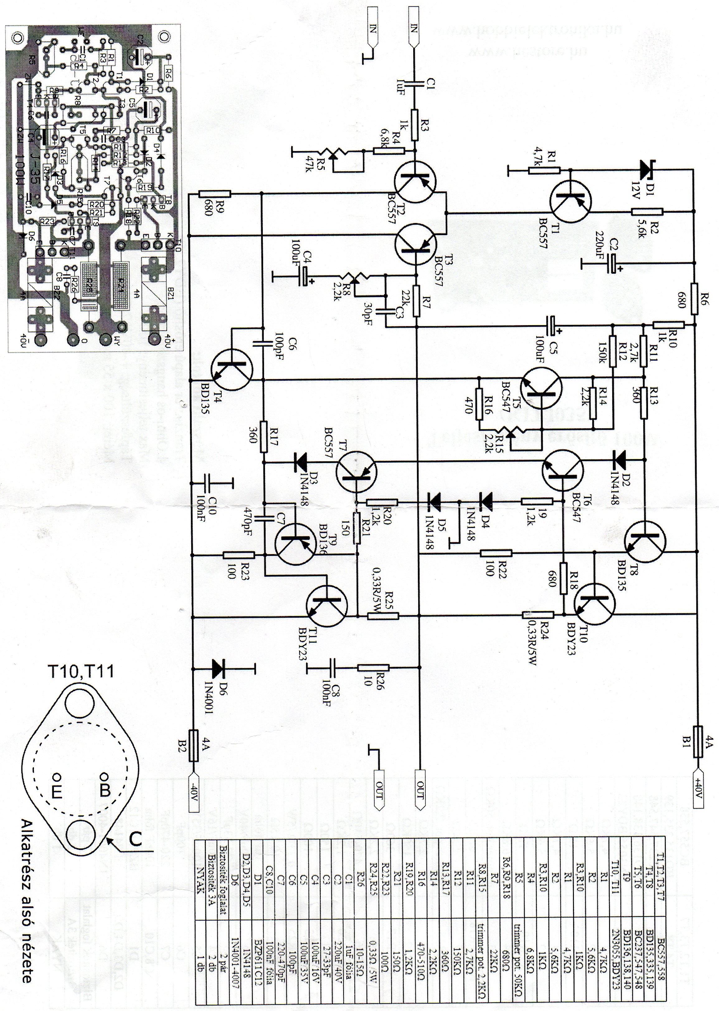

Üdv.Valaki segítsen vészhelyzet.Holnapra kell az erősítő de most KO.Mi lehet a baja??Csak búg.Lehetséges hogy bementi zárlat??Mp3ról hallgattam egyszer csak csend.Az mp3 kimúlt.És valószínű az nyírta ezt is ki.Szóval mi lehet a baj??Tényleg fontos.

Nem volt benne csatolókondi?
(#) peter1995 válasza Bassmester hozzászólására (») Feb 2, 2010 /
De van.Kell kapcsolás.?

(#) Bassmester válasza peter1995 hozzászólására (») Feb 2, 2010 /
Az mondjuk sosem árt.
Aztán, műszert raktál e rá? Tápfesz megléte, kimeneti offset, nyugalmi áram meg ilyesmi...
Amíg ezeken nem vagy túl, addig még elgondolkodni sem érdemes a dolgon.
Na tápfesz az megvan.Küldöm a kapcsot.Mi az az offset?Az biztos hogy a kimenetél nagy fesz.van mivel egy hangszórót kinyírt
Nagyobb rajz esetleg? Ezt alig látni. Tedd fel mégegyszer és jelöld be hogy ne méretezze a képet.
Ha kiült az egyen a kimenetre, akkor zárlatos a végtranyó. Ki kell szedni a tranyókat és méréssel ellenőrizni őket. Legközelebb használj relés védelmet, nem egy nagy durranás, de ilyenkor hasznos.
(#) djgombi válasza peter1995 hozzászólására (») Feb 2, 2010 /
A végfok tranzisztoroknak biztos gatya de lehet, hogy vitte a meghajtókat is.
Multival mérd meg, hogy zárlatosak e a végfokok!
.......Akkor a végtranyó?
