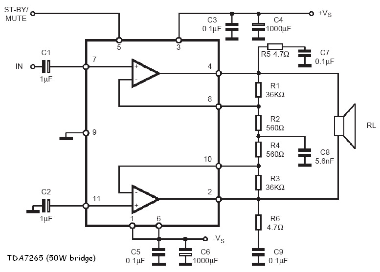

tehát nem duplázódik meg ha összekötöm? hogyan kell megoldani akkor?
(#) nagy_david1 válasza (Felhasználó 54221) hozzászólására (») Máj 11, 2010 /
Nem duplázódik meg, talán annyi történhet, hogy ha mindkét csatorna egyforma jelet kap akkor lehetne kisebb impedanciáju hangszórót illeszteni a kimenetre. A híd kapcsolás erre a megoldás -keress rá- de én sem látom nagy értelmét. Persze attol is függ, hogy milyen felépítésü erősítőd van.

A csatolt kapcsirajzon az 5,6nF-os kondinak mi a szerepe? Helyettesíthető 4,7nF-al?

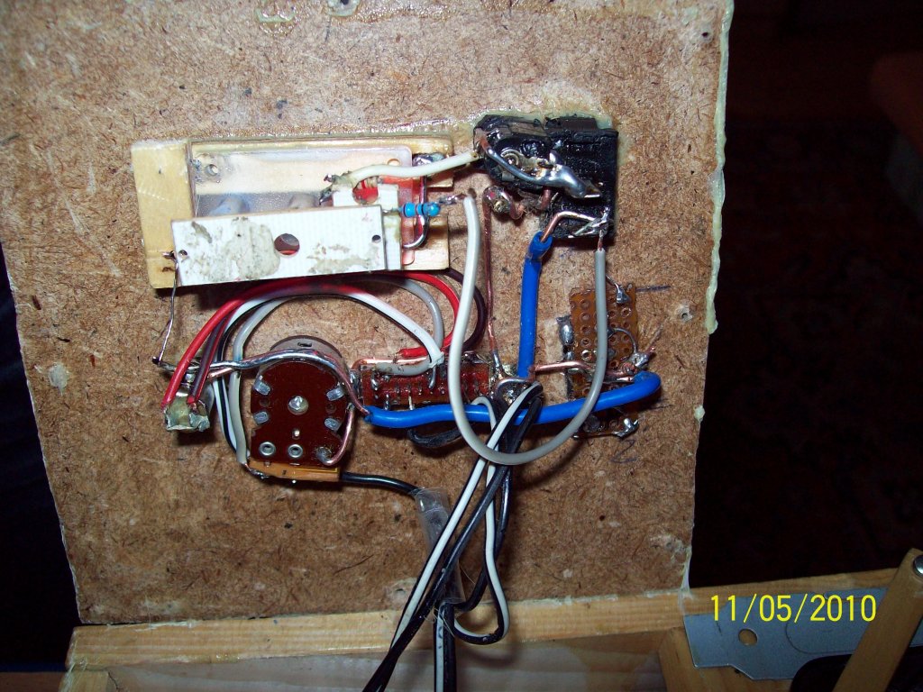

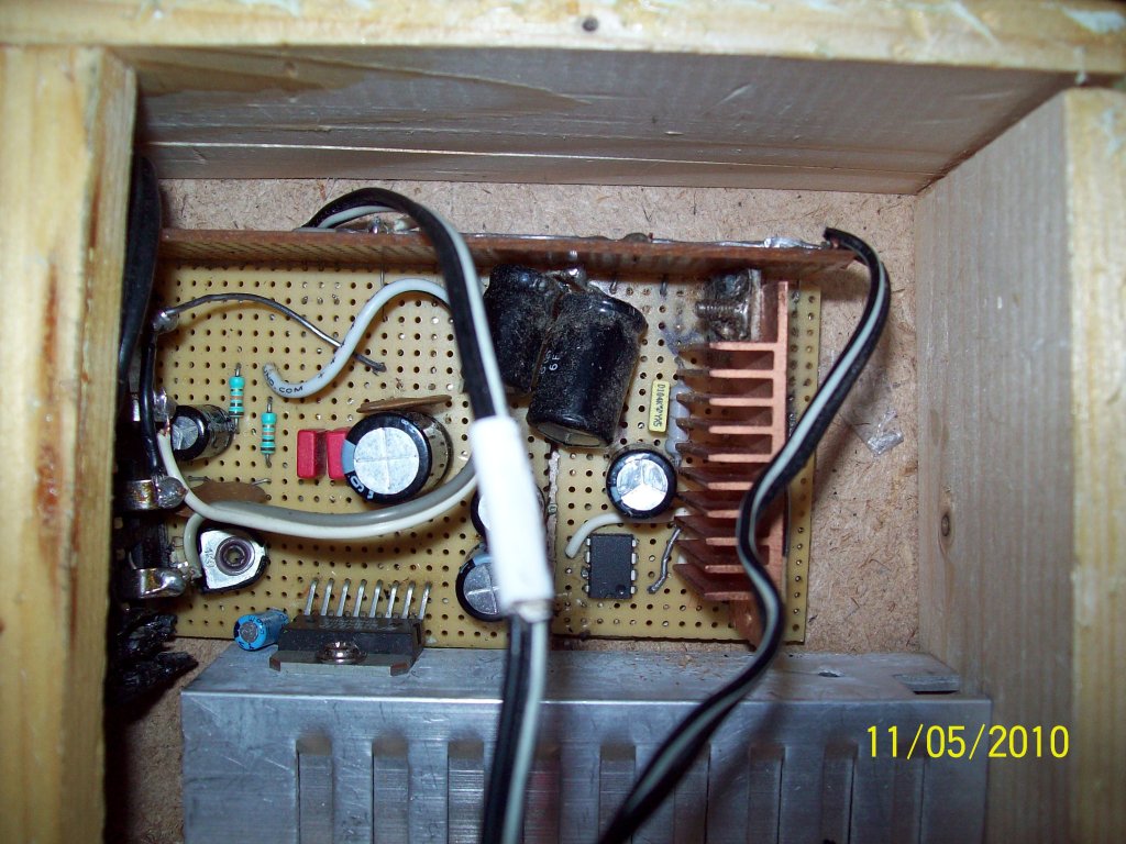

Olyan kérdésem lenne hogy egy gyenge (4*6wattos[TDA7372A]) erölködö tápját akarom "brum" mentesé tenni.Csak hát ez nem az a táp ahol két seconder tekercs van csak egy (magyarul csak két darab kivezetése van a trafónak a seconder oldalon.).Hogy tudom stabil 12v-ott varázsolni ide? A kondik alapba az erősítő résznél is vannak (kb össz. töltésük 4000uF)
Köszönöm a segítséget előre.(ha lehet kapcsolást is köszönöm)

(#) (Felhasználó 54221) válasza nagy_david1 hozzászólására (») Máj 11, 2010 /
De nem értem, tehát 2db 10W az nem lehet 20W összekötve, érdekes, de úgy látszik én vagyok a hülye hogy ilyen eszembe jutott
Mint írtam híd kapcsolásban durván véve valóban duplázódik, de ehez úgy kell átalakítani az erősítőt, hogy ellenütemben működjenek. És csak akkor hülyeség amit írtál ha a hangszóró impedanciája marad. Ha felezed akkor a teljesítmény duplázódik. Egyszerűen valahogy így működik.
(#) nagy_david1 válasza zenetom hozzászólására (») Máj 11, 2010 /
Igen, helyetesíthető. Nem tudom amit most mondok már mennyire helytálló, de az egyenáram leválasztásában van szerepe.

(#) suhanc válasza hapro hozzászólására (») Máj 11, 2010 /
kérdés akkor mi okozza?... minden mást lekötök csak tisztán az erölködö hangja..
(#) hapro válasza suhanc hozzászólására (») Máj 11, 2010 /
:photo: kéne róla, talán akkor tudok segíteni.
Mielőtt mondanád hogy úr isten megjegyezném hogy ez egy olyan panel ami akkor készül ha nincs otthon mindenféle panel készítő cucc.
Azaz ha minden van csak rendes panel nincs de vlmiért anno mikor megépítettem először panelra akkor is ezt csinálta. (minden ugyan ez volt).
Ja mellesleg 3 panelből áll eböl kettő van használatba mert a 3. volt a digitális hangerő szabályzó csak meghalt az ic és így ki lett kötve teljesen.
Ne haragudj de így nem fogok tudni segíteni. Nem látom mi micsoda, és mi hol van, mi mihez van kötve, stb...
Vaktába tudok lövöldözni, ami vagy bejön vagy nem.
Talán földhurkod van valahol, talán rossz a potid, talán rosszak a puffer kondijaid, talán rosszak a becsatoló kondijaid, talán ha jól látom dugasztápról működteted és az vihet valami zavart be, talán valami nincs a földre kötve pedig oda kellene kötni, vagy épp mondjuk két vezeték összeér...stb.
itt a leírás ennek a mintájára van megépítve.Link
És igen megoldottam.
A lényeg nem a "hot ponton" volt a kondi hanem az erőlködőnél a panelen így bezavart kikötöttem és betettem a csatlakozóhoz egy 2200µF 50V és olyan csöndes mint éjszaka és szépen is szól.
Üdv. Köszi mindent.
Suhanc

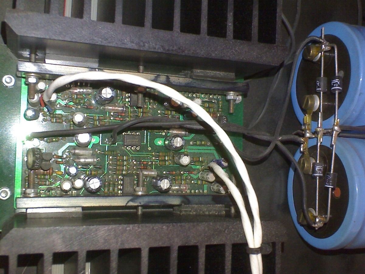

(#) DB Thündér hozzászólása Máj 12, 2010 /
Mi az a moszfet technológia? Az IC nél valami újabb vagy mi lehet? Egy végfok adatlapján láttam!
Ezek az adatok voltak még oda írva:
• Maximális kimenő teljesítmény (1 kHz; THD < 1%):
2x 240 W @ 4 ohm
2x 120 W @ 8 ohm
• Számlált kimenő teljesítmény (20 Hz-20 kHz; THD < 0.5%):
2x 110 W @ 4 ohm
2x 75 W @ 8 ohm
• Táp: 230 V ~ 50/60 Hz
• Méretek: 483x88x242 mm
• Súly: 8,8 kg
Ezeket a teljesítményeket képes lenne szerintetek leadni?
Mellékeltem egy képet a végfokról >>
(#) CIROKL válasza DB Thündér hozzászólására (») Máj 12, 2010 /
A Mosfet az egy tranzisztor fajta :Bővebben: Link A vele épitett erősítőket hivják mosfet-es technológiának , röviden ennyi !
„teljesítményeket képes lenne szerintetek leadni”
Ehhez tudni kéne a dobozon belül mik vannak , trafó kapcsolás technika STB... így külsőleg nem igen lehet megállapitani hogy hány Watra képes ,ha lehet hinni az adatok valóság tartalmában akkor akár még igaz is lehet.
(#) DB Thündér válasza CIROKL hozzászólására (») Máj 12, 2010 /
Köszi a gyors választ!
Akkor valószínű megveszem és mikor meghozza a futár szétkapom és lefotózom!
Árba egyébként: 27ezer 1 év garival! Szerintem korrekt!
Kivezérlés jelzővel ellátva, clip LED, beépített hűtő, lágy indító stb
