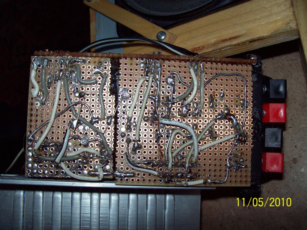

kérdés akkor mi okozza?... minden mást lekötök csak tisztán az erölködö hangja..
:photo: kéne róla, talán akkor tudok segíteni.
Mielőtt mondanád hogy úr isten megjegyezném
hogy ez egy olyan panel ami akkor készül ha nincs otthon mindenféle panel készítő cucc.Azaz ha minden van csak rendes panel nincs de vlmiért anno mikor megépítettem először panelra akkor is ezt csinálta. (minden ugyan ez volt).Ja mellesleg 3 panelből áll eböl kettő van használatba mert a 3. volt a digitális hangerő szabályzó csak meghalt az ic és így ki lett kötve teljesen.
Ne haragudj de így nem fogok tudni segíteni. Nem látom mi micsoda, és mi hol van, mi mihez van kötve, stb...
Vaktába tudok lövöldözni, ami vagy bejön vagy nem. Talán földhurkod van valahol, talán rossz a potid, talán rosszak a puffer kondijaid, talán rosszak a becsatoló kondijaid, talán ha jól látom dugasztápról működteted és az vihet valami zavart be, talán valami nincs a földre kötve pedig oda kellene kötni, vagy épp mondjuk két vezeték összeér...stb.
itt a leírás ennek a mintájára van megépítve.Link
És igen megoldottam.
A lényeg nem a "hot ponton" volt a kondi hanem az erőlködőnél a panelen így bezavart kikötöttem és betettem a csatlakozóhoz egy 2200µF 50V és olyan csöndes mint éjszaka és szépen is szól. Üdv. Köszi mindent. Suhanc

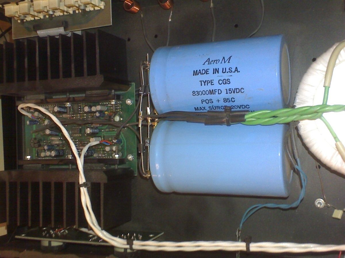

Létezik hogy a dunaudio evergreen a30-ban tda1554-ek vannak ? Nagyon úgy néz ki ez a 4 ic... mintha.
A táp is erre utal szimpla, 166000 uF, 15V-os kondi. Hm. Hallott már valaki ilyet szólni ?
Vagy nem is szimpla táp ? Inkább sorba vannak ezek kötve... akkor nem igazán értem hogy lehet...
Attól, hogy szimmetrikus tápja van, mert úgy látom az van neki, szerintem símán lehet használni egyenként a két oldalt, mármint a táp két oldalát szimpla feszültségként.
Persze az sem biztos, hogy olyan IC van benne amit írtál és akkor az mindenre magyarázat lenne. Vagy egy olyan dolog a magyarázat amire nem is gondolunk.
Simán csak +- a képről ez jön le , csak a trafó kivezetései azok kivül vannak összekötve, 2 különálló szekunder.
Inkább LM IC-k +/- tápról, alacsonyabb feszültségen hajtva, de csak tippelek.
Ha a minőség fontos szempont volt akkor nem TDA-at használtak, főleg hídba! De tényleg csak szimpla táp! Akkor passz!?!
