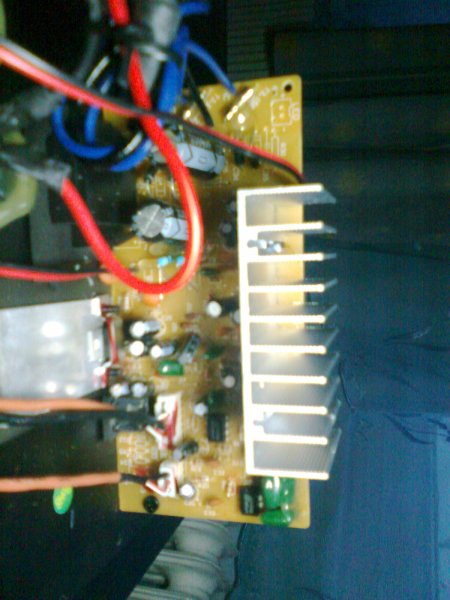

(#) A.d.r.i.á.n. hozzászólása Máj 31, 2010 /
Most jobban megnéztem és igazából ahol bemegy a nyákba az áram, van a + meg - mellett is egy olyan mint valami égő, ég is meg füstöl is, szal az a hibás, gondolom én.A neve sztem=T3.15A2500.
Ezt meg lehet csinálni?Ha igen honnan lehet ilyet rendelni?
Üdv.:Adrián!
(#) szilva válasza A.d.r.i.á.n. hozzászólására (») Máj 31, 2010 /
Ne haragudj meg, de ennyire felkészületlenül én nem javaslom, hogy megpróbálj egyedül megjavítani egy erősítőt. A legjobb lenne, ha elvinnéd valakihez, aki ért hozzá, esetleg közben néznéd és tanulnál.
(#) unitraman válasza A.d.r.i.á.n. hozzászólására (») Máj 31, 2010 /
Az a "valami égő" valószínűleg üvegcsöves biztosíték :yes: Azért "ég is meg füstöl is", mert zárlatos a ketyere.
Esetleg szerelőhöz tudnám elvinni, és az túl drága lenne számomra.Meg, sajnálom hogy nem tudom a nevét, de hát még 13 éves vagyok...De ez egy fórum szal nem írom le az életkörülményeket.Meg én akarom megcsinálni ha még nem is tudom, mert élvezem!
Meg azért annyira csak nem lehet húú de nehéz kiszedni és beforrasztani a jó biztosítékot(köszi unitraman).
Oké, csak vigyázz, hova nyúlkálsz, nehogy "megrázó" élményben legyen részed. Remélem van felnőtt a közeledben, ha egy elektromos ketyerében "ég is meg füstöl is" valami, az nem játék, főleg, ha nem egy sütőről van szó. Képeket nem tudsz esetleg felrakni? Milyen erősítő ez?

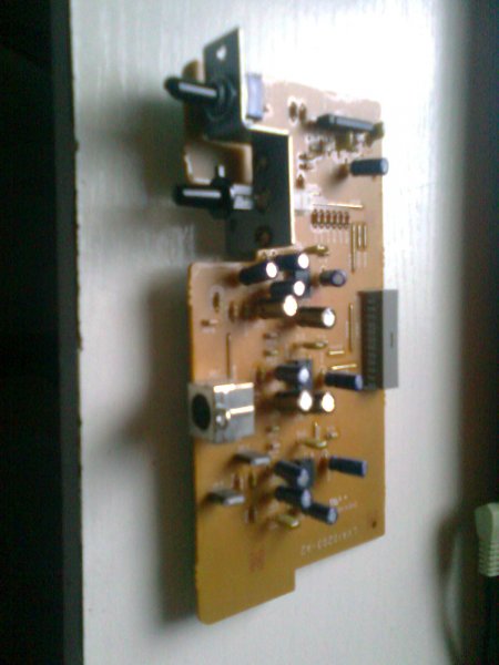

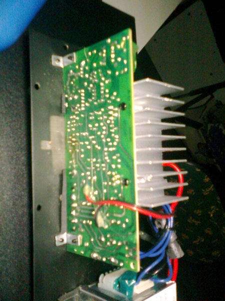

(#) A.d.r.i.á.n. válasza unitraman hozzászólására (») Máj 31, 2010 /
De, [am. már készítettem hangfalat, meg fénytechnikát(nem két égő és annyi, igaz nem is nagy cucc)] am. 2.1(SpeedLink SL-8231) képet csatolok, mindjárt ha megtalálom a telónak akábelét....

(#) A.d.r.i.á.n. válasza A.d.r.i.á.n. hozzászólására (») Máj 31, 2010 /
A képek...Az utolsó kép nem az, összekevertem.

(#) petemazi válasza A.d.r.i.á.n. hozzászólására (») Máj 31, 2010 /
A 0101-es képen füstöl az egyik fekete dióda?

(#) A.d.r.i.á.n. válasza petemazi hozzászólására (») Máj 31, 2010 /
Homályos a kép, az nem füstölt.

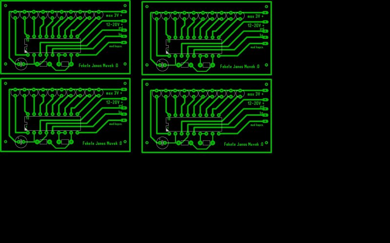

(#) janimester hozzászólása Máj 31, 2010 /
Sziasztok csak egy gyors kérdés készítettem egy LM3915 10 ledes kivezérlésmérő kapcsit "sztereóban" és azt szeretném hogy eggyikőtök leelenőrizné e nekem mielőőtt kinyomom. Előre is köszöntem. Ja és ne csodálkozzatok hogy 4x van mert ha a vasalást elrontom akk még van lehetőség újra

(#) unitraman válasza janimester hozzászólására (») Jún 1, 2010 /
Szerintem jó, feltéve ha a ki és bemenetek sorrendben ezek (nem mindegyiket tudom kivenni) felülről lefelé: 3VDC, 12-21VDC, GND, audio jel, mode.
