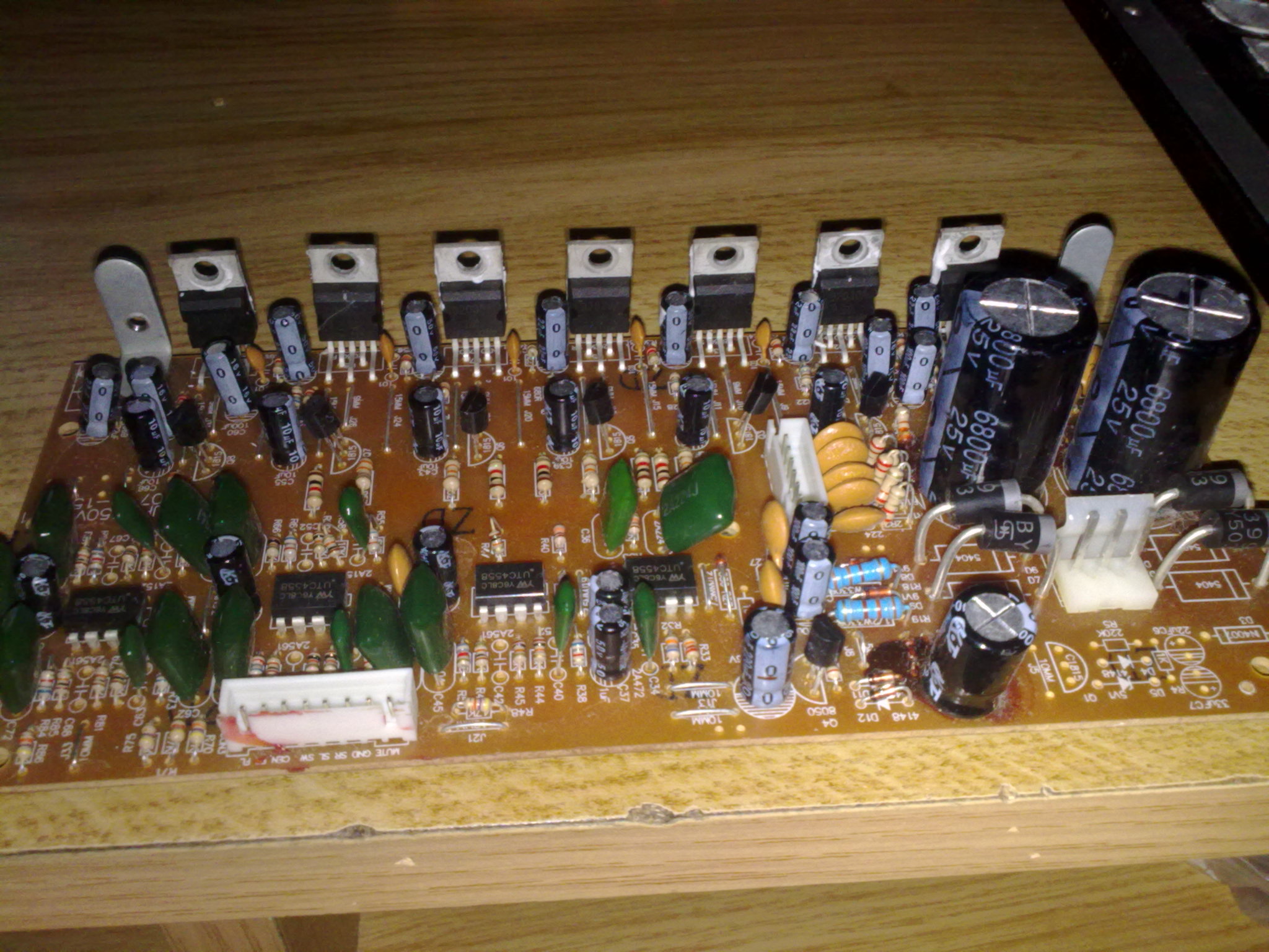

Hello megint megnéztem és úgy néz ki csak 1 megy hozzá a legszélén van. Szerintem melegszik nagyon ő mert szokatlanul forró szokott lenni a borda. Holnap veszek és kicserélem utána megnézem mi történik.
Köszönöm a választ

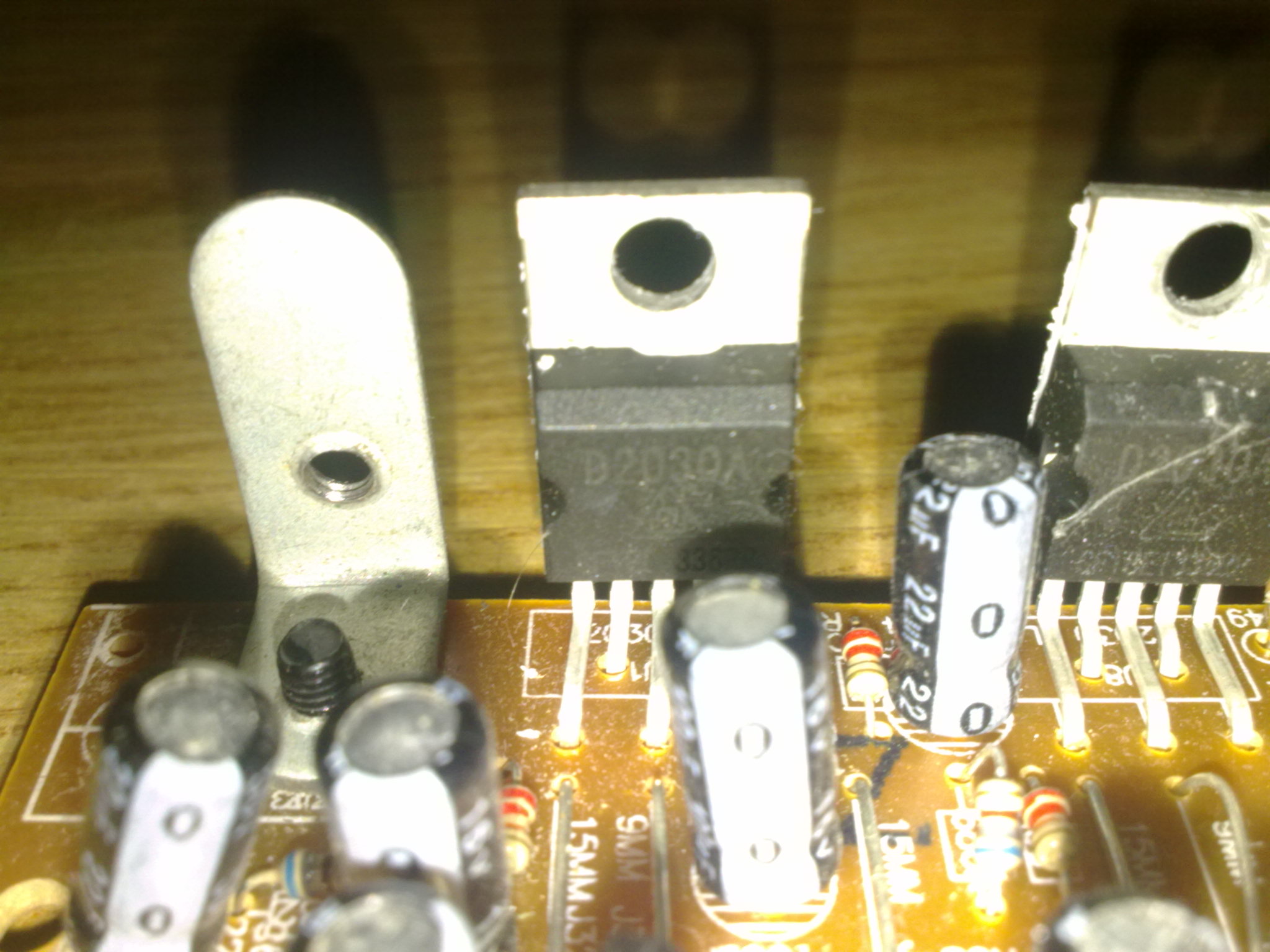

(#) gery1212 válasza tarimate hozzászólására (») Aug 29, 2010 /
Képeket nem tudnál felrakni(ic-k röl is, a nyák oldaláról is?)
(#) tarimate válasza gery1212 hozzászólására (») Aug 29, 2010 /
Hello
Itt vannak a képek remélem megfelelő a minőség mert telefonnal csináltam.
A trafót elfelejtettem mondani hogy az 2*700mA tud leadni de viszont nem az a baj mert max hangerőn is minden hangfallal nem eszik többet 400-500mA-nél.

(#) gery1212 válasza tarimate hozzászólására (») Aug 30, 2010 /
Köszi
A puffer kondik mögötti ic-k vannak benne hídba kötve.
Az áramfelvétel nem gond mert így nincs annyira használva a trafó

Nem is azért érdemes 2040-re cserélni, hogy nagyobb teljesítményt hozzunk ki az erősítőből, hanem azért, hogy jobban bírja az igénybevételt. Egyébként nem árt pót-hűtőbordát felszerelni a már meglévőre. Meleg környezetben jó szolgálatot tesz.
(#) szamóca válasza gery1212 hozzászólására (») Aug 30, 2010 /
Tehetsz TDA2050-est, ráadásul olcsóbb is.

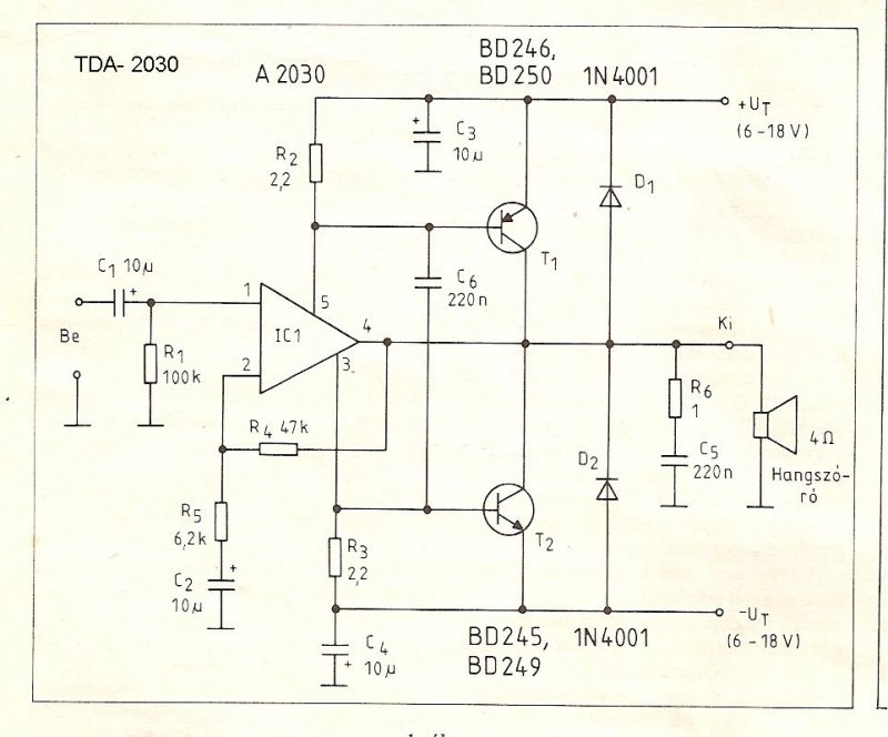

(#) lapose válasza (Felhasználó 54221) hozzászólására (») Aug 30, 2010 /
TDA2030A+BD249+BD250(246) Bővebben: Link
Van topikja is: Bővebben: Link
(#) (Felhasználó 54221) válasza lapose hozzászólására (») Aug 30, 2010 /
Köszi, kicsit egyszerűbb nincs amibe nem kell ez a háromszögletű TDA dolog?
