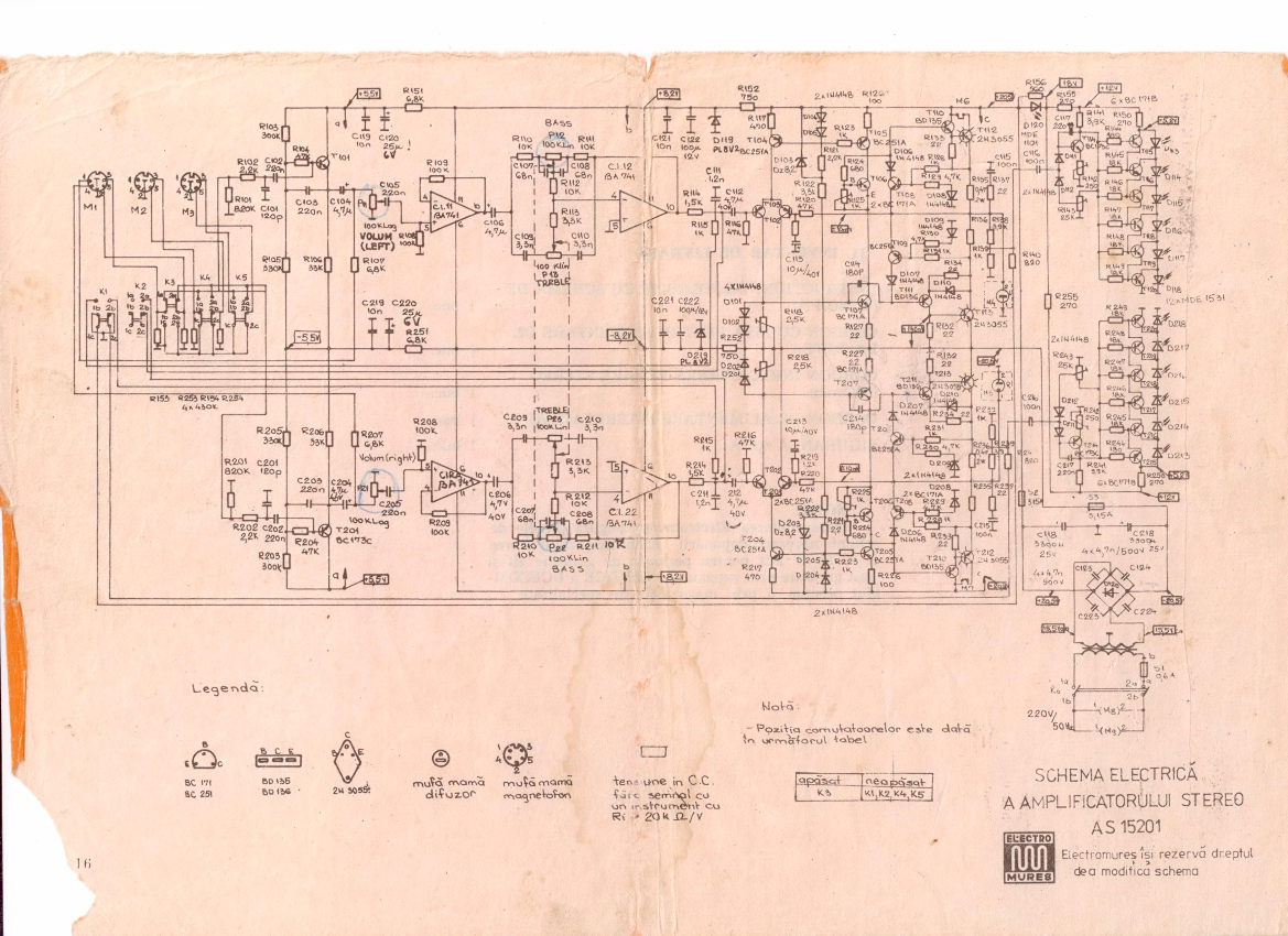

(#) wolfi hozzászólása Szept 4, 2010 /
Lenne egy regi de mokodokepes gyari erosittom amivel lenne ket problemam, ebben kernek segitseget.
1. Van egy halhato alapzaj(nem hangos) ami eltunik ha az audio in t kezel megfogom(gondolom foldelodik)
2. Gyakorlatilag majdnem minden beszurodik a halozatbol, ami a lakason belul tortenik, a vilanykapcsolas halatszik(patan egyet), pl mixer, mosogep, kaveorlo zugas beszurodik, hallhato a hangszorokban.
Van erre megoldas?
Itt a rajza is.

(#) Abukodonozo válasza wolfi hozzászólására (») Szept 4, 2010 /
Drága jó Elektromaros erősítők! Nekem is volt ilyenem, s hasonló gondokkal küszködött szegény, aztán szétszedtem...
(#) lapose válasza wolfi hozzászólására (») Szept 4, 2010 /
Rakj a 230V-os bemenetére EMI-filtert(pl. számítógép tápból bonthatod ki). Megpróbálhatsz földelést kialakítani rajta, vagy a bemeneteket próbáld hidegíteni 47-100pF-es kondenzátorral.
(#) wolfi válasza lapose hozzászólására (») Szept 4, 2010 /
Az EMI filter tulajkep egy kondi amit a fazis es a null koze kell teni a bemenetnel? Mert a szamitogep tapnal ha az amire gondolok ott keto szokott lenni, alltalaban a fazis fold es a null fold kozt
Itt van két megvalósítás.
(#) csovalek válasza lapose hozzászólására (») Szept 4, 2010 /
Szeva. Ha arról a kis alu kockáról beszélsz amiben van 2+1 kondi meg 2 indukcios tekercs akkor azt számitogép tápból nem igazán lehet kiszedni. Előbb egy régi monitorból, mert azoknál a dugasz olyanba van beleépítve. A számitogép tápban eddig még csak egyszerű műanyag dugaszt láttam és a panelra volt ráépítve minden szűrés ott a 2 nagyobb feszültségű puffer környékén. ne vedd kötözködésnek
ÜDV
(#) lapose válasza csovalek hozzászólására (») Szept 4, 2010 /
„panelra volt ráépítve minden szűrés ott a 2 nagyobb feszültségű puffer környékén.”
Nem veszem kötekedésnek.
De mióta a föníciaiak feltalálták a pénzt, lehet venni forrasztópákát, és a panelből is ki lehet termelni, ha már oda rakták. És hát ez egy hobbielektronikai oldal lenne, vagy mi a szösz..

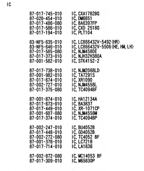

(#) TO.otya hozzászólása Szept 5, 2010 /
Szép Holdvilágos Jó estét!
Valaki eltudná nekem mesélni, hogy egy Aiwa nsx-520 hifiben milyen végfokozat ic van?
átbogarásztam a manualt, de nem esett le belőle, hogy melyik lehet a végfokozat ic.
(#) Tomi20 válasza TO.otya hozzászólására (») Szept 5, 2010 /
Heló
Többen tudunk akkor segíteni, ha felrakod a rajzot, vagy legalább beírod a rajzon szereplő IC-k típusát. Már ha jól vettem ki, hogy rajz is volt a manualban
(#) Tomi20 válasza Tomi20 hozzászólására (») Szept 5, 2010 /
Közben megtaláltam én is a manualt, jobb felső sarokban olvasható: STK4152-2, ha rendelni szeretnél ilyet, akkor HQVideo
(#) kadarist válasza TO.otya hozzászólására (») Szept 5, 2010 /
Az STK4142-2 a végerősítő. A manuál "MAIN:LH" nevű lapján látható.
Get Manual A HE-Store-ban kapsz ilyen IC-t.
(#) TO.otya válasza Tomi20 hozzászólására (») Szept 5, 2010 /
Öhöm megvoltak.Tessék az ic-k listája: Módosítás: Hú de elvagyok mardva!
Kösszi a segítséget!
