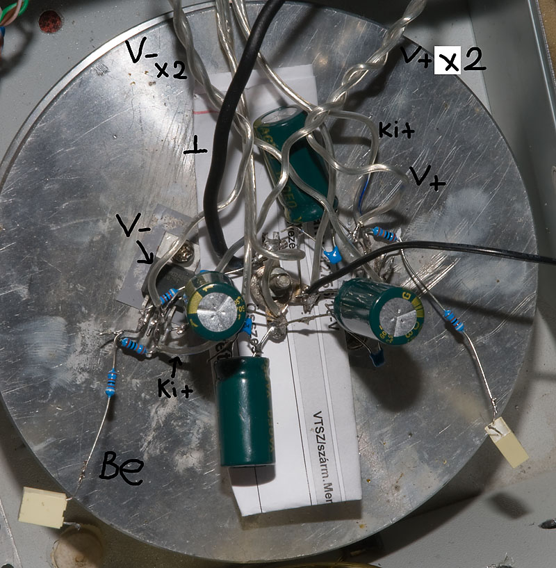

Az erősítőd az nyáklemezre lett építve ?
„Lehet, hogy a bemenet földjét nem a csillagpontba kéne kötni? De akkor hová?
A bemeneti jelföldet soha nem kötjük a csillag pontra . / Tegyél már föl egy képet a műről hátha azon majd lehet látni valamit ?/
(#) melorin válasza CIROKL hozzászólására (») Okt 12, 2010 /
Légszerelt. Megpróbálok valami képet rittyenteni róla, de előre szólok, hogy csúnya látvány lesz
Akkor jól gondoltam, hogy nem oda kéne kötni a földet. De akkor hova?
(#) melorin válasza melorin hozzászólására (») Okt 12, 2010 /
Íme a kép:

Csak azt ne mondja valaki, hogy a légszerelés miatt búg.
Ha zenét eresztek rá, teljesen jól szól. Ha a csillagpontról leszedem a bemenetet, nem búg. Nem gerjed (legalábbis a hallható tartományban), nem forrósodik az IC.
A kapcsolás egyszerű mint a bot. 2 alkatrész van benne, ha a bemenethez menő 10k-s ellenállást, és a szűrőkondikat nem számolom. Nincs mit elrontani rajta, bokor ide vagy oda
(#) saraha válasza melorin hozzászólására (») Okt 12, 2010 /
Próbáld meg,hogy a jelföld és a táp földje közé teszel 10 Ohm körüli ellenállást.
(#) melorin válasza saraha hozzászólására (») Okt 12, 2010 /
Ok, kipróbálom reggel. Az mindegy, hogy a poti elé, után, vagy közvetlen a csillagponthoz teszem?
Úgy értettem,hogy az ellenálláson keresztül (sorosan) vezeted a jelföldet a GND-re.
Én is úgy gondoltam. Tehát a jelföld gondtalan útját valahol megnehezítem az ellenállással. Ezért kérdeztem, hogy hol?
Rendben csak nem akartalak félrevezetni,utána tedd.

(#) melorin hozzászólása Okt 13, 2010 /
Azt hiszem megoldódott a földelési problémám.
Megálmodtam az éjjel, hogy a potméterem sorba van "felfűzve" a jelföld tekintetében is.
Megváltoztattam úgy, hogy az RCA-ról külön vezetékkel hoztam be egy közös pontra a jelföldet, és a potméterről is egy másik vezetékkel csatlakoztam abba a pontba. Ezenkívül az IC nem-invertáló lábáról a 22k-s ellenállást sem a csillagpontba vittem, hanem az előbb említett jelföldes csomópontba.
Majd ezt a csomópontot egy 3cm-es 1.5mm vezetékkel összekötöttem a csillagponttal.
Most szép csendes az erősítő, és ha letekerem a potmétert a föld felé, nem kezd el búgni.
Majd még megnézem jelet vezetve rá, hogy minden OK-e, de szerintem jó lesz.

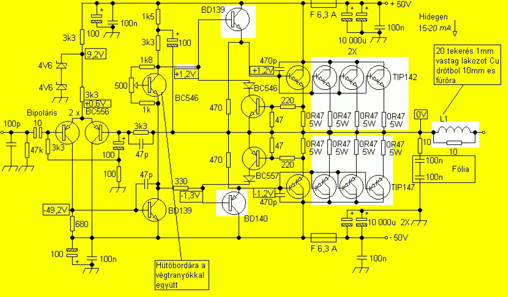

(#) drhati hozzászólása Okt 14, 2010 /
Itt a fórumban találtam egy kapcsolást. Véleményeteket szeretném kérni! Először is: Azt írta aki eredetileg felrakta, hogy 4ohm-on 500W RMS teljesítményű. Ez mennyire fedheti a valóságot?
Másodszor: A darlington végeket lehet helyettesíteni fetekkel? És ha igen, akkor van valami amit ajánlani tudnátok?
Köszi előre is!
(#) zn4416 válasza drhati hozzászólására (») Okt 14, 2010 /
50V-ról aligha, inkább 200W körül veszteségekkel.

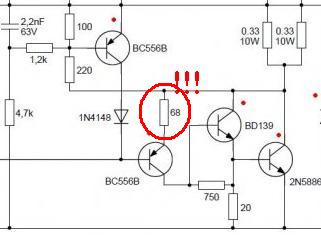

(#) mineral válasza kadarist hozzászólására (») Okt 14, 2010 /
Elvesztem a félvezetők erdejében és arra nem is gondoltam, hogy egy ellenállás is megszakadt.
Szemre semmit nem lehet látni de egy 68 ohm-os ellenállás bizony megszakadt amikor romba dőlt a végfok. Egyenlőre még nem tudtam kicserélni mert jelenleg nincs ilyen ellenállásom de most már szinte biztos, hogy ez okozta a bajságot.
Kadarist-nál a piros pont! De köszönöm mindenkinek a segítséget , ötletet.
(#) lapose válasza drhati hozzászólására (») Okt 14, 2010 /
4 ohm-ra max. 200W 8 ohm-ra 100W, több nem lehet a veszteségek és az alacsony tápfeszültség miatt. Viszont szerintem jobban jársz az eredeti kapcsolással.
(#) mineral válasza Doncso hozzászólására (») Okt 14, 2010 /
A végtranzisztor vezetékét nem dugtam be rendesen a panelba és hozzáért a BD hűtőbordájához. Ami szinte ott volt közvetlen a furat felett. De miután észrevettem , megszüntettem újra átmértem a félvezetőket. Mondom rendbe megvagy. De továbbra is torzított... A pc-s hanggenerátorra látod nem is gondoltam. Mindent túlbonyolítok. Egyébként EO213 szkóp. kazettás elrendezésű. Összerakni mindössze pár perc.
Kis fólia kondikat is végigmértem mindet. Itt buktam el mert arra nem is gondoltam, hogy egy ellenállás megszakadhatott. Most már szinte biztos , hogy az a baja.
