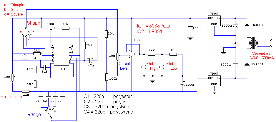

(#) Baxi hozzászólása Dec 9, 2010 /
Hi Mesterek.
Kérnék egy kis segítséget, szeretnék csinálni egy ilyet, és müv erősítő után Én még szeretnék rakni egy pár vatos erősítőt ami 8038ic-t kitudja "szolgálni" azaz 200Khz is legyen meg az erősítése.
Találtam itt a topicba párat, szerintetek ez a fetes jó lesz?
Vagy ha tudnátok jobbat, akkor azt megköszönném.
Segítséget előre is köszönöm.
(#) didyman válasza Baxi hozzászólására (») Dec 9, 2010 /
Nem értem a kérdésedet. A 8038-at nem kell kiszolgálni, az LF351 a kimenetet hajtja meg. A kinézett kapcsolás egy A-osztályú teljesítmény-végfokozat, aminek semmi értelmét nem látom itt alkalmazni. Az LF351 helyére egy az egyben berakható némi paneláttervezéssel például ez: LH0101. Hűtőborda nem kell neki ekkora teljesítményhez, teljesítmény-sávszélessége 300kHz.

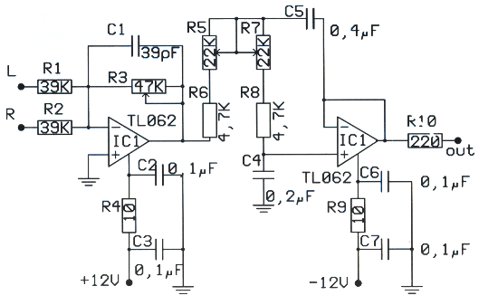

(#) nagytom14 hozzászólása Dec 9, 2010 /
sziasztok!
azzal a kérdéssel fordulnék hozzátok , hogy csinálni akarok egy kisebb hordozható "hangrendszert" egyik ismerősöm csinált egyet volt egy mélyláda és 2 magasugárzó, elég egyszerű szerkezet volt, csak hamar visszaadtam neki igy nem tudtam megnézni , hogy mi is van benne valójában. Azt tudom , hogy volt benne egy mély szűrő és egy magas szűrő, 12 v os akksiról üzemelt és nagyon jol szolt. Namost nekem az lenne a kérdésem hogy valaki tudna e berakni valami kapcsolási rajzot ide, eddig eljutottam itt a szűrő a mélynek , de kéne egy a magasnak is.Válaszotok előre is kösz Üdv.
