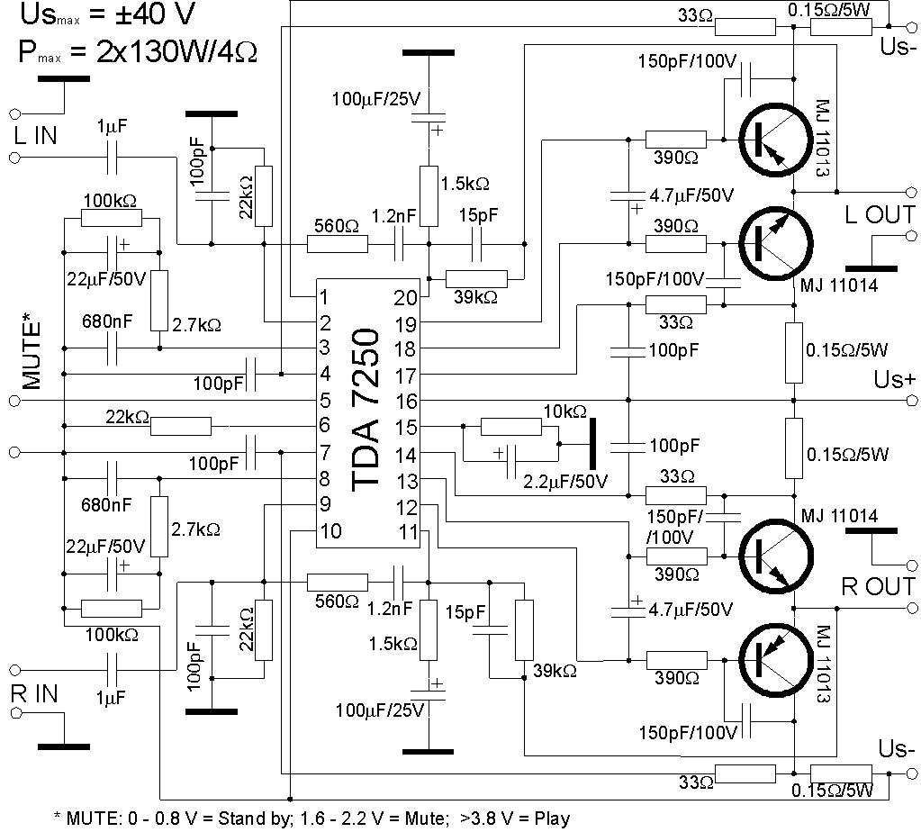

Szevasz,
Akkor mondom a javaslataimat reszletesebben:
1. szakasz, ami a stabil es uzembiztos mukodeshez mindenkeppen kell:
- 12pF > 68pF
- 3k9 a differosito aramgeneratoraban > 820 Ohm
- 5k-s trimmer csereje 1k trimer + 1.2k ellenallas sorosan
- 10k trimmer csereje 2.5k fix ellenallasra
- bc639/640 helyett BD139/140 (mje340/350 tul lassu es alacsony az erositese)
2. szakasz, tovabb novelve a megbizhatosagot:
- harmas darlingtonbol BD139/140 es a 470Ohm-ok kidobasa. 8mA-es feszerosito aramnal es ilyen felepitesnel, ekkora terheloimpedancia es kimenoteljesitmeny mellett minek ide 3-as darlinton...
Ha ezeket a modositasokat megcsinalod lesz egy strapabiro, stabil, szep hangu erositodot. A modositasok nelkul gerjedekeny lesz, es a trimmerek helytelen alkalmazasa miatt egy rossz mozdulat es robban az egesz.
(#) Szikra Lacika hozzászólása Nov 14, 2007 /
Hello! Én az első erősítőmet szertném meg építeni és erre gondoltam! Szerintetek nagy fába vágtam a fejszémet ja és trafó hozzá jó lenne 220v 2*36V 250W
(#) Dzsoni hozzászólása Nov 14, 2007 /
Szevasz Sz. Lacika,
Ha nincs hozzá korrekt nyákterved valóban nagy fába vágtad a fejszédet.
Én a helyedben valami "beváltabb" erősítőt építenék, amihez van nyák és leírás. Ilyen pl. az ST151 (tranyókészletet a +/-50V-os táphoz módosítani kell, van egy ST151 topic a fórumon ott leírtam mi a teendő) vagy a Quad-405 .
Sok sikert!

(#) Pafi válasza Dzsoni hozzászólására (») Nov 14, 2007 /
„minek ide 3-as darlinton”
Mert kisebb a torzítás! A meghajtók bázisárama nagyon torz, és ha nem csökkentjük le, akkor túl nagy torz árammal terheli a feszerősítőt. Mondjuk a legjobb megoldás nem ez, hanem a feszerősítő és differősítő módosítása, lásd:
http://www.dself.dsl.pipex.com/ampins/dipa/dipa.htm
Itt minden magyarázat kitűnően le van írva!
Mondjuk PA-ra inkább egy egyszerűbb, a megépítés módjára kevésé kényes, zárlatvédett kapcsolás lenne jó.
Parázs Gábor,
100W RMS az ahogy te fogalmazol a "tartós", szuinuszos teljesítmény.
+/-38V-ról is meglesz a 100W-RMS 4 Ohm-on, ne félj!
Lehet huzalozni, de 10cm-nál ne legyenek hoszabbak a tranyókatr bekötő kábelek.
Milyen panelt tervezel hozzá?! Van hozzá, fenn Sixtek oldalán!
Pafi, Természetesen tudom hogy "mier jó" a 3-as darlington. Te is belátod hogy eben az esetben nincs értelme, főleg egy ilyen félreméretezett, megbízhatatlan kapcsolásban.
Temonddmeg,
Ezek nem láma kérdések! Szerintem. Komoly szakmai téma.
Látom már lemondál a tervezgetésről, de azért válaszolok a kérdéseidre, tanulunk addig is!
- ilyen nincs hogy "megterheli". A lényeg, hogy közepes frekvenciákon (teszem azt 1kHz) a bemeneti impedancia min. 10kOhm legyen. Hagyományos hangfrekis erősítőknél 10k..50k a bemeneti impedancia.
- elvileg természetesen tökmindegy, de könnyebb beszerezni gyors és alacsony kapacitású npn tranyót ezért a pnp-differősítő + npn feszerősítőt használjuk általában.
- hogyne, bár egy ellenállás okos alkalmazásával a közös referencia ugyanúgy megfelel (lsd. 470Ohm az ST151-ben!)
- igen, kb. sima darlington esetén, mivel alacsony a fokozat áramerősítése nem kell lassítani a meghajtót, így felesleges a plussz C-B kapacitás. az ellenállásnak viszont több szerepe van, érdemes alkalmazni. Sixtek pl. elhagyta, de ez mindegy, tökéletes anélkül is az ST151.

(#) KD mester hozzászólása Nov 14, 2007 /
Dzsoni!
Egy pici bibi szúrja a szemem a módosított ST151 rajzodban.
Azzal, hogy egy pár végtranyót alkalmazol, felére csökkentetted a max kimenő áramot. Talán a rövidzárvédelem kedvéért felezni kellene a 0,33Ohm-ot 0,15Ohm-ra.
Egyébként elég sok "lámaságot" írt most mindenki, de már a puszta mennyiség miatt sem kezdek "kötekedésbe".
(Egyébként tökéletesnek nem neveznék azért egy olyan erősítőt, ami 22nF kapacitív terhelésre ronggyáég. Tökéletlen a nagyfrekvenciás kompenzálás és a nyílthurkú fázismenet kialakítása.)
Ja ST151-be akkor is kell thiele hálózat, ha sixtek nem rakta bele. Akkor nem oszcillál kapacitív terhelésre. Jótanács volt.
"- igen, kb. sima darlington esetén, mivel alacsony a fokozat áramerősítése nem kell lassítani a meghajtót, így felesleges a plussz C-B kapacitás"
Ez egy hatalmas zöldség. Rentgeteg dolog befolyásolja, hogy kell e. De persze lehet más megoldást is használni a vcs hurok zárására, a megfelelő nyilthurkú viselkedés kialakítására.
Áramgenerátoroknak jobb a külön diófa sor, mert a közös referencia feszültségnél a nagyjelű áramgenerátor tranyója telítésbe mehet és diódaként a B-E átmenet lehúzza a referencia feszültséget. Így a differősítő áramgenerátora ki sem nyit és az erősítő kiakad öntartó módon negatív tápra. Ezt akadályozza meg a 470Ohm, az ST151-ben.
De még a nagyfrekis tartományban a nagyjelű tranyó bázisárama modulálhatja a differősítő áramgenerátorának előfeszítését is, és kiélezett gyors kapcsolásban (az ST151 nem az) dúrván csökkenti a jelemelkedési sebességet negatív irányban. Tehát külön diódasort javasolok és a nagyjelű áramgenerátor diódasorát egy 100nF-al nem árt hidegíteni.
Igen, 0.15Ohm vagy 0.22Ohm kell a 0.33Ohm helyett.
Az új panelajz érdekelne majd, belekukkantanék.
(#) temonddmeg hozzászólása Nov 14, 2007 /
Köszi mindenkinek a válaszokat.
Dzsoni: Nem mondtam le a tervezgetésről, csak először szeretném ezen az aránylag egyszerű "iskolapélda" végfokon rendszerben átlátni (hallani) az összefüggéseket.
Asszem készítek egyet a fiókban lévő maradékokból kísérletezés céljára.
KDMester: Tehát ott a 2 diódával párhuzamosan javasolsz ~100 nanot kötni?
