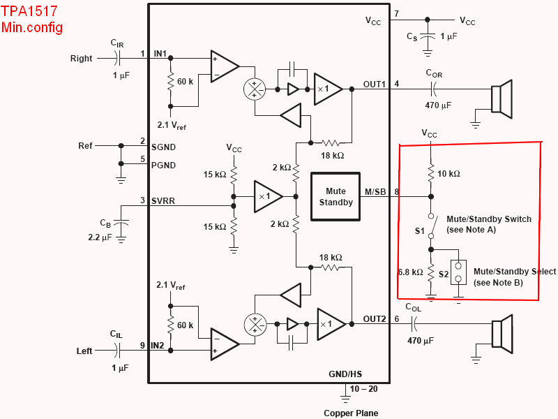

Texastól rendeltem TPA1517-es IC-ket. Megérkeztek Ez egy 2*6 W os stereo erősítő IC. Adatlapján a min.config- kapcsrajzal kapcsolatban lenne egy kérdésem. A képen bekeretezett rész elhagyható? Nekem nincs szükségem mute és stand by állásra. ha bekapcsolommenjen. Szóval ez a rész teljes mértékben elhagyható, vagy nem ártana "otthagynom" valamt?
És még egy kérdés, ebből az erősítőből egy-két tranyóval, FET-el nem lehet kcsiit nagyobb teljesítményt kihozni? (nem 2-300W-ra gondolok, hanem olyan 10-15 W-ra ha lehetséges ilyet csinálni.)
kösz előre is: ÜDV: uli
