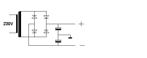

(#) nasgoon hozzászólása Feb 13, 2011 /
Kérdés lenne Hozzátok!
Szeretném megépíteni a csatolt képen levő erősítőt.
Nincs olyan trafóm amin lenne GRND kivezetés.
A 2-es csatolt képen levő kapcsolással megtudom oldani?

(#) szamóca válasza nasgoon hozzászólására (») Feb 13, 2011 /
Meg, de elég rossz módszer ez az egyutas egyenírányítás.
Javaslom az alábbi kétutas módot helyette.

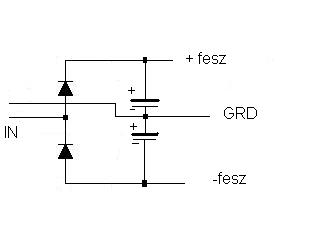

(#) nasgoon válasza szamóca hozzászólására (») Feb 13, 2011 /
Szia! TDA2050-es kapcsoláshoz jó lenne egy átlalad javasolt kapcsolás a tápnál?
Minden kettős táplálású áramkörhöz használható.

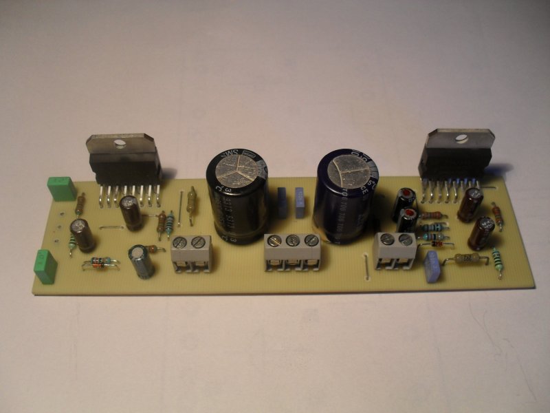

(#) lajos1969 hozzászólása Feb 13, 2011 / 1
Ezt ma építettem. TDA 7293 várnám a véleményeket, tapasztalatokat. Előre is köszönöm!
http://320volt.com/tda7293-stereo-100w-anfi/

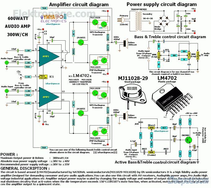

(#) lacek29 hozzászólása Feb 13, 2011 /
Találtam egy kapcsolási rajzot.Számomra hihetetlennek tűnik,hogy ez 300w-ot tudna 8 ohm-on,40V tápfesszel.
(#) szamóca válasza lacek29 hozzászólására (») Feb 13, 2011 /
Már feltették ezt a rajzot, és kérdést itt többször is, és meg is vitatták, hogy nem. Ennyi.
