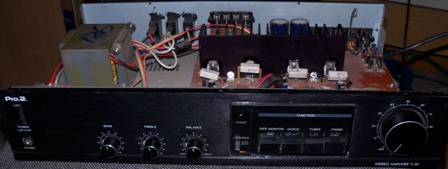

Hello,
van egy erősítőm, képet a mellékelt ábrán láthattok róla.
Amikor hozzám került, zárlatos volt, a végfoktranyók kicserélésével megoldódott a zárlat, ám az egyik oldal állandóan sercegett és szörtyögött. Körülnéztem a belsejében, és találtam egy tranzisztort (az adott oldalnál természetesen, egy C1815ös volt, előfoknak gondolom) ami alatt eléggé elbarnult a NYÁK, ezért kicseréltem az összes, oldalanként 2, összesen 4 db ilyen tranyót BC182-re (eszerint az is helyettesíti).
Most elméletileg minden oké, azt kivéve, hogy bekapcsoláskor a régebbinél nagyobb lökést tapasztalok a hangfalon. (nem tudom hogy hívják ezt pontosan)
Mit lehet tenni ellene, mi lehet az oka, mennyire normális ez? Ha késleltetve, relével kapcsolom a hangfalakat az erősítő kimenetére, akkor az megoldást jelentene?

(#) djgombi válasza pintad hozzászólására (») Feb 19, 2011 /
„Ha késleltetve, relével kapcsolom a hangfalakat az erősítő kimenetére, akkor az megoldást jelentene?”
Leírtad magadnak a megoldást!
(#) pintad válasza djgombi hozzászólására (») Feb 19, 2011 /
igen, mert már hallottam ilyenről, csak soha nem néztem utána pontosan ezeknek. Kell valami különös kapcsolás hozzá, vagy csak simán a két relé és a vezérlése? Egyébként ez normális, tehát nem kell félnem, hogy elromlott az erősítő a csere miatt?
Mindent el lehet rontani de ha odafigyelsz biztos jó lesz. A fórumon találsz fent kapcsolást ami neked jó lesz. Keresd koppanás gátló címszó alatt.
(#) petemazi válasza pintad hozzászólására (») Feb 19, 2011 /
Ez egy nagyon jó egyszerű, filléres, és megbízható áramkör. A késleltetése olyan 2-3mp. A trafó szekunderjére kell kötni párszáz uf puffereléssel és egy stabkockával, úgy pedig szinte azonnal elejt a relé kikapcsoláskor.

(#) pintad válasza matyusz hozzászólására (») Feb 19, 2011 /
A koppanásgátlók relével működnek, tehát amennyit a relé kibír. (ha jól értem)
Én mikrovezérlővel csinálnám, tudniillik amúgy is tervezek mikrovezérlős bemenetválasztást az erősítőbe, így meglenne a két légy egy csapással (nekem egyszerűbb, mint tranzisztorokkal és kondenzátorokkal szórakozni...)

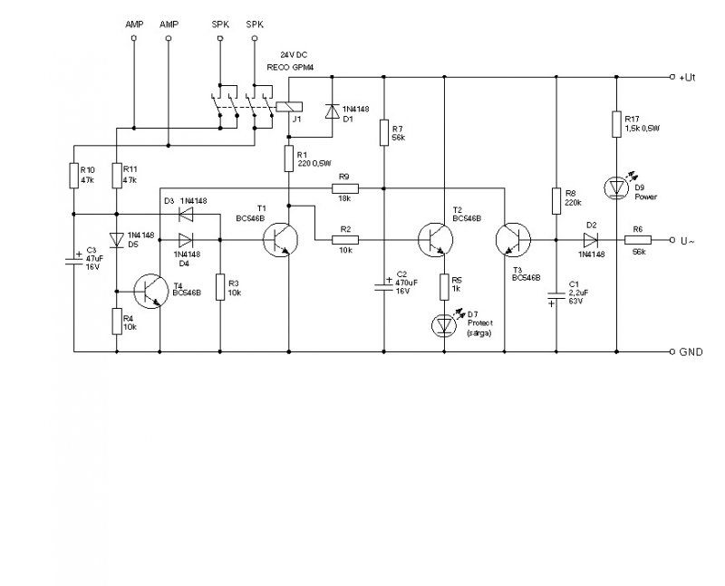

(#) storm hozzászólása Feb 19, 2011 /
Mit kéne módosítani a csatolt kapcsoláson, hogy a 24V-os relé már 25V-os tápfeszen is meghúzzon? a trafó amiről megy 2x9V egyenirányítás után 25V-ot kap a szerkezet a váltófeszt pedig az egyik 9V-os tekercsről kapja.
(#) agressiv válasza storm hozzászólására (») Feb 19, 2011 /
Én egyszerűen elhagytam a 220Ohm-os ellenállást.
(#) szamóca válasza szamóca hozzászólására (») Feb 19, 2011 /
Ha 5V-os stab IC-ről adsz neki +5V-ot úgy is jó.
A Mute az 0V-ot kap az OEC7099A procitól. Ha pozitív tápfeszt kap, akkor a végfokok bemenetét egy tranyós kör testre teszi, ezáltal némít. Szép egyszerű áramkör.
(#) storm válasza agressiv hozzászólására (») Feb 19, 2011 /
Az már megvolt de még most se húz meg. :no: Az biztos hogy jó, mert már egyszer sikerült neki meghúznia de akkoris kb 6-7mp volt azóta 1x sem. Mit lehetne még változtatni?

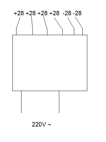

Tanzformátor!
Szereztem egy olyant trafót amin a csatolt képen látható kivezetések vannak.
+28VAC +28VAC +28VAC +28VAC / -28VAC -28VAC
Véleményeteket szeretném kérni, milyen erősítőt érdemes erre a trafóra építeni?
(#) lacek29 válasza nasgoon hozzászólására (») Feb 19, 2011 /
Ilyen trafó nincs is!
(#) szamóca válasza nasgoon hozzászólására (») Feb 19, 2011 /
Transzformátor nem ad egyen feszültséget. Mondtam hogy tanuld meg az alapokat.
(#) Bassmester válasza nasgoon hozzászólására (») Feb 19, 2011 /
Hány VA-es a trafó? Van rajta szimmetrikus 2 ×28V AC ami legalább 5A-t bír? Ha igen akkor pont jó lenne TDA 7294-hez.
Nekem már 1 hónapja így megy és még csak nem is kap 25 voltot, hanem kb 21-et.
Nálad a 9V AC-vel van probléma, mert az elég kevésnek tűnik. Csökkentsd az R6-os ellenállást.
És a relé meghúzási idelyét indulásnál hogyan lehetne csökkenteni?
