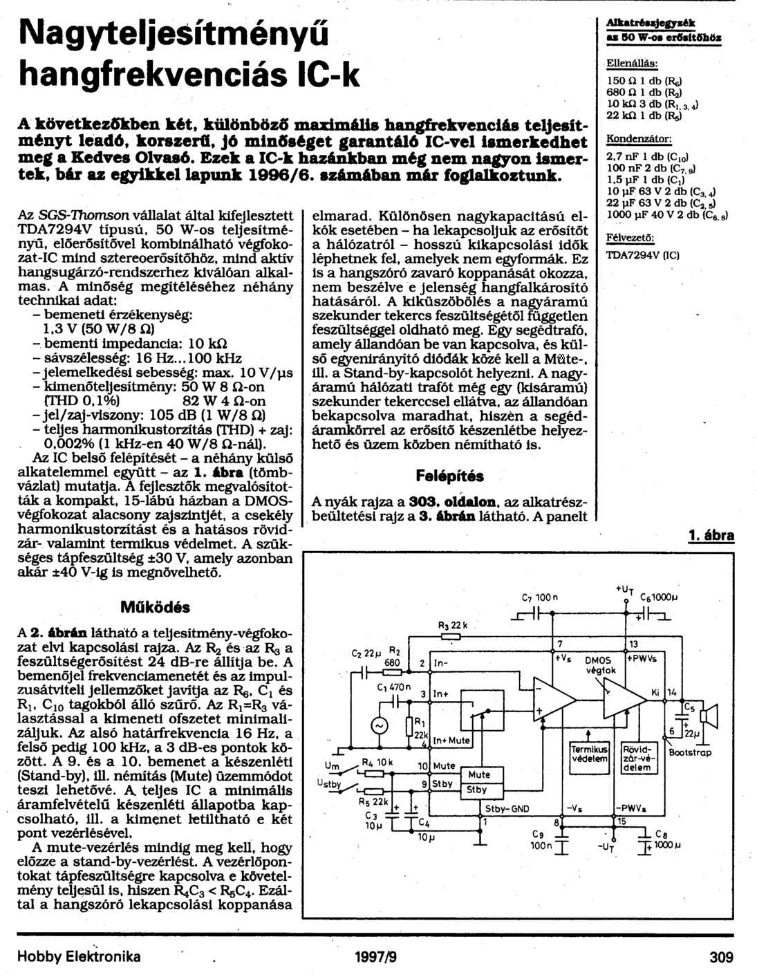

(#) nasgoon hozzászólása Feb 19, 2011 /
Szép Estét!
Egy kis international cikk

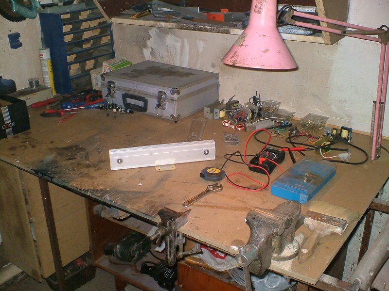

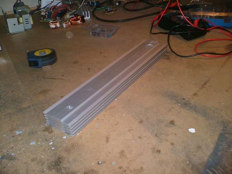

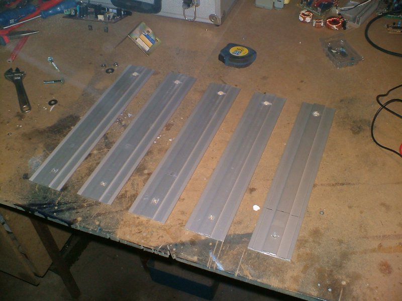

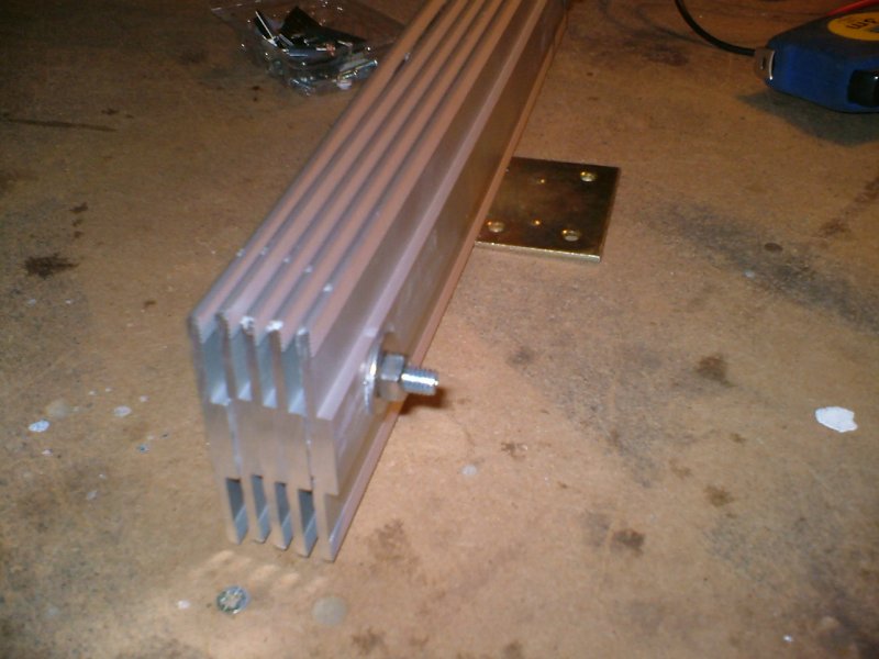

Hűtőborda!!!
Megrendeltem a TDA2050-hez a "kütyüket", de érkezésig sem szerettem volna semmit tenni, ezért megcsináltam az erölködő hűtőbordázatát, ami a csatolt képen láthattok. Nem akartam pénz kiadni a hűtőbordára, ezért körbenéztem a "kincsesbarlangban" a műhelyemben. Anno felújíás után maradt eloxált alumínium köszöbléc. Hát ebből lesz a hűtőborda. A bordák közötti részt WD40-el fújtam le "bőséggel", hogy jó legyen a thermikus kontakt a lemezek között. Alább a végeredmény!

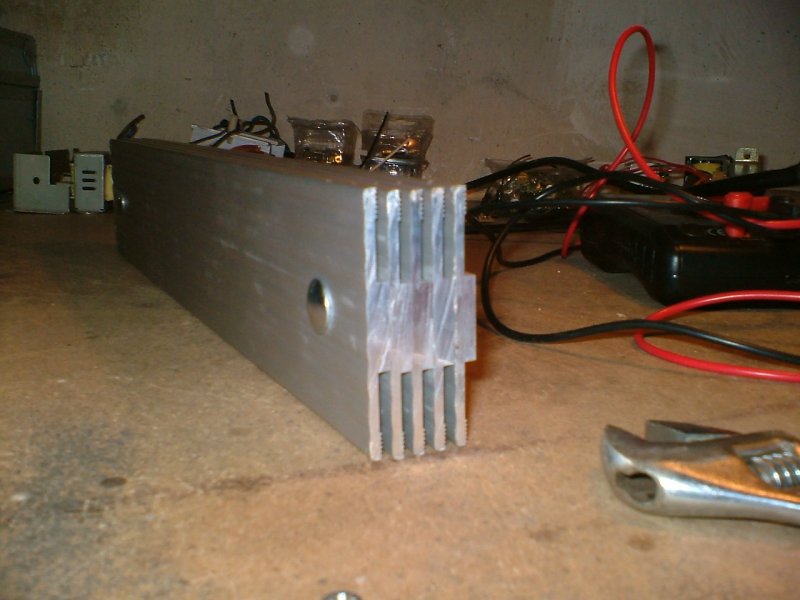

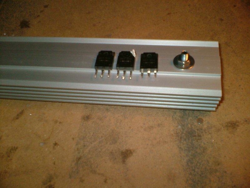

Hűtőborda II.

(#) J-O-E válasza nasgoon hozzászólására (») Feb 20, 2011 /
"hogy jó legyen a thermikus kontakt a lemezek között"
A alu elemek közé inkább hővezető szilikon pasztát "filmréteg vastagságban" lett volna érdemes használni!
Az elképzelés nem rossz ha nincs más akkor ez is megteszi, két TDA2050-et el tud dissipálni de ez csak becslés. Viszont az elhelyezési terv sántít, minél távolabb teszed a végfokokat egymástól annál jobb, hőleadás szempontjából, így nem egymást fűtik! 3-db esetében "2.1 rendszer" előfordul hogy kelleni fog ventilátor!
(#) nasgoon válasza J-O-E hozzászólására (») Feb 20, 2011 /
Persze, nem ott lesz, csak azt néztem meg, hogy elfér e rajta az IC hátlapja.
És egy adat: 33 cm hosszúak a lemezek, 6,5 cm szélesek.

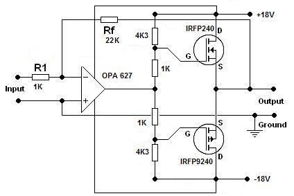

Kedves Kollégák!
Mellékelem az általam jelenleg hallgatott kapcsolást.
A végleges verzióban 2sk1058/2sj162-t szeretnék az IRF-ek helyett használni. Kell módosítanom a 2db 4K3 ellenállást? Sajna a TINA modellezéskor hülyeségek jöttek ki. Előre is köszönöm mindenkinek!
