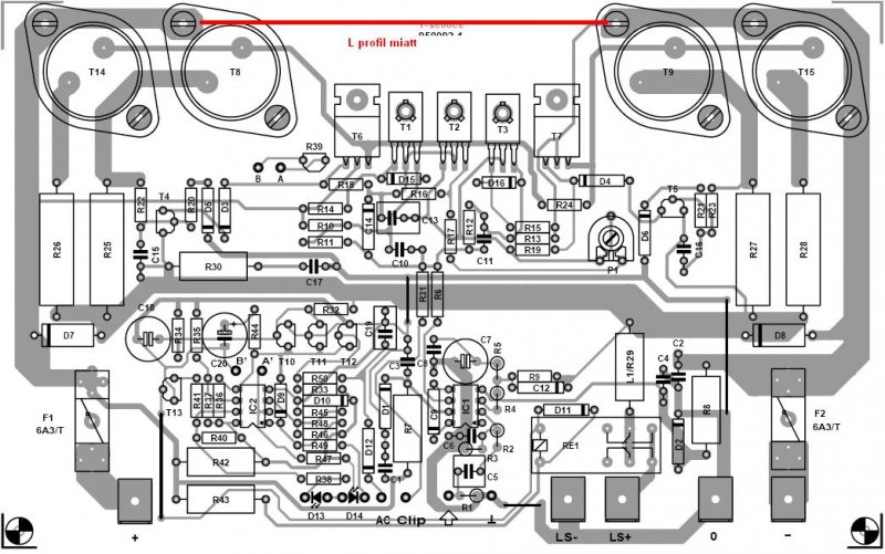

Ahh.Az csak a test és a- között van.Akkor a D6 nem.Nézegettem a rjzot a végtranyó és a meghajója lehet még ludas de az ok jó értékekete mitatnak.

Helló! A D6 a B2 biztosíték kiolvadása esetén kap szerepet. A diódavizsgálód a táp kondenzátorok jelenléte miatt sípol.
A kimenet és a tápok között nincs ohm-os ellenállás a kapcsolásban, ha nem mérsz semmit a mínusz ágban az még nem hiba. Az 59 ohm a + ágban elég különös, vedd ki a T10-et és mérd meg újra, Ha megmarad az 59 ohm akkor T8 lesz a hunyó.

(#) peter1995 válasza reloop hozzászólására (») Márc 11, 2011 /
Ezlesz az.Lekötöttem a T10et egy darabig ugrált az adat aztán átment végtelenbe.szerinted holnap vegyek két új végtranyót?Hátha megoldódik azzal?Csak párba cserélem őket.

Bár ilyen egyszerű volna. Első lépésben próbáld ki a diódavizsgálódat, kimutatja-e a 2N3055 hibáját.
Az a helyzet hogy mértem én azt de nem zárlatos(nincs 0 ohm) de minden kivezetés között van valamennyi kapcsolat vagyis mégis csak zárlatos.
A poti 0ra volt tekervve amít előbb kérdeztél attól gerjedt valószínű.
(#) reloop válasza peter1995 hozzászólására (») Márc 11, 2011 /
Mi a helyzet, ha a diódavizsgáló tapogató csúcsait felcseréled és úgy mérsz bázis-emittert meg bázis kollektort?
A potit már most csavard át a másik végállásba, ez a jelerősítést állítja be. Ha minden kész és, a jelforrásoddal nem tudod elérni a maximális hangerőt, akkor kell csak hozzányúlni.
Végtranzisztornak mit választasz?
A T4, T8, T9 helyén milyen tranzisztorok vannak?
Minden létező irányba vezet.Nem 0 ohm-ba de vezet.Ha megcselélem akkor is ugyan azt az adatot adja mint ha nincs megcserélve.
T8,9 a rajzon szereplő de nem gyári de típus megfelelő a T4 gyári.

Nem igazán találtam így ránézésre hibát a panelen. Ha a szakadásmérőt rárakom a táp bemeneténk + - végeire akkor ott szakadást kell mutatnia?

(#) reloop válasza Jaksi hozzászólására (») Márc 11, 2011 /
Ha a szakadásmérőd diódát is vizsgál, akkor a D7, D8 diódákat érzékelnie kell, remélhetőleg jól vannak beültetve
(#) Jaksi válasza reloop hozzászólására (») Márc 11, 2011 /
De nekem az L profil miatt a pirossal jelölt részen is össze van kötve, mert fém csavarokkal van ugye lefogatva a T8,9 és T14,15.
(#) steelbird válasza Jaksi hozzászólására (») Márc 11, 2011 /
Uhh!
Nem hallottál még olyanról, hogy a tranzisztorok alá szigetelés kell (pl. csillám), a csavarokat meg szintén el kell szigetelni a bordától a végtranzisztoroknál ??
(#) Jaksi válasza steelbird hozzászólására (») Márc 11, 2011 /
Kövezzetek meg. Ez a hiba akkor. Ha a táp elött volt 39R ellenállás tönkremehettek a tranzisztorok a probánál?
(#) gesa válasza Jaksi hozzászólására (») Márc 11, 2011 /
Nem mondod hogy nincs szigetelés a tranyók alatt?
Mérd ki a tranzisztorokat ha szerencséd van akkor megúszták de ennek kicsi a valószínűsége. Ha már méregetsz akkor az összes félvezetőt mérd ki.A meghajtó tranzisztorokat a védelem tranzisztorait is. A végtranyók alá tegyél csillám szigetelőlapot és a csavarokat is szigeteld el a bordától.

Szia.Édes istenem nem szúrta ki a szemedet,hogy rövidzárat csinálsz így?Kicsit jobban figyelj oda mert így lehet,hogy sokba fog kerülni neked ez az erősítő.

Mérd ki a tranzisztorokat. Az ellenállások valószínű hogy megvédték.

Húhh.Most nézem rossz T3at adtak nekem.A BC547 az NPN oda meg PNP kell.Akkor holnap veszek egy BC 557-et és egy 2N3055-t.
A T9:BD136 nem fogja bírni, legyen feltétlen BD 140.
A BCxxx tranzisztorok jók, a T2, T3 gondolom a csere miatt nem egyforma, javaslom cseréld egyformára, és legyen inkább ez a két tranzisztor 60V feszültségtűrésű.
T10,11 esetén ha maradsz a TO-3 toknál akkor érdeklődj, mit lehet jelenleg jó ár/érték arányban beszerezni. A 2N3055-öst sajnos nem tudod +/- 36V-on járatni. A BD 249C-t ajánlanék, az viszont SOT-93 tokozású.
