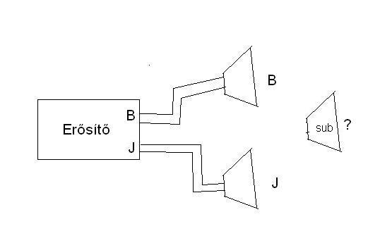

Egy sztereo erősítőre hogy kell bekötni egy szubládát a másik két hangszóró mellé?

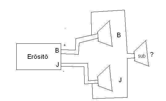

Én azt csinálném hogy a jobb+bal hangszóról az erősítő egyik oldalára a sub a másikra.NEkem így van a hifi+egy 3utas hangfal.
(#) (Felhasználó 51715) válasza peter1995 hozzászólására (») Márc 12, 2011 /
Ilyesmire gondolsz?
