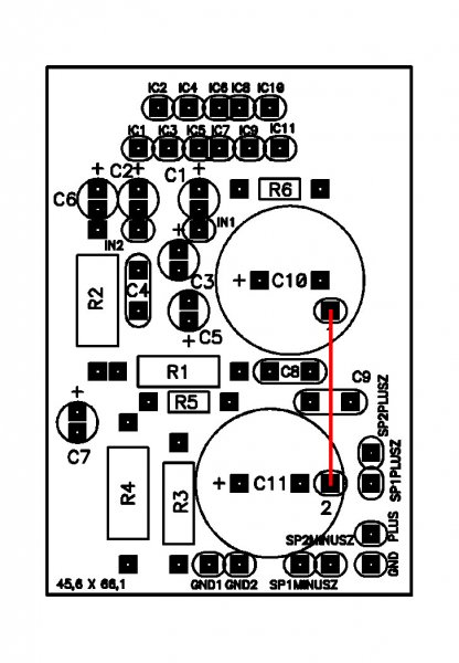

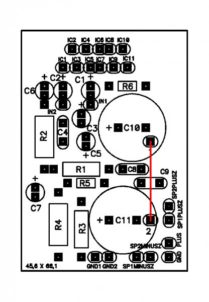

Találtam egy viszonylag egyszerű erősítő kapcsolást, mely itt található. A kivezetésekkel nem vagyok teljesen tisztában, elgondolásom szerint 8 kimenetnek kéne lenni rajt (2 táp, 2 bemenet, 4 kimenet (2*10W)). Ezen viszont 10 kimenet van. Az egyértelmű, hogy az IN a bemenet, de a GND és az SP1 nem tudom mit takar. Ez lenne az első erősítőm, úgyhogy még nincs nagy tapasztalatom az ilyenekben.
Köszi
(#) Zsolt32 hozzászólása Márc 25, 2011 /
Számomra a kivezetések nem tiszták, bejelöltem a képen, hogy mire gondoltam.

Nagyon szépen köszönöm, sokat segítettél!
