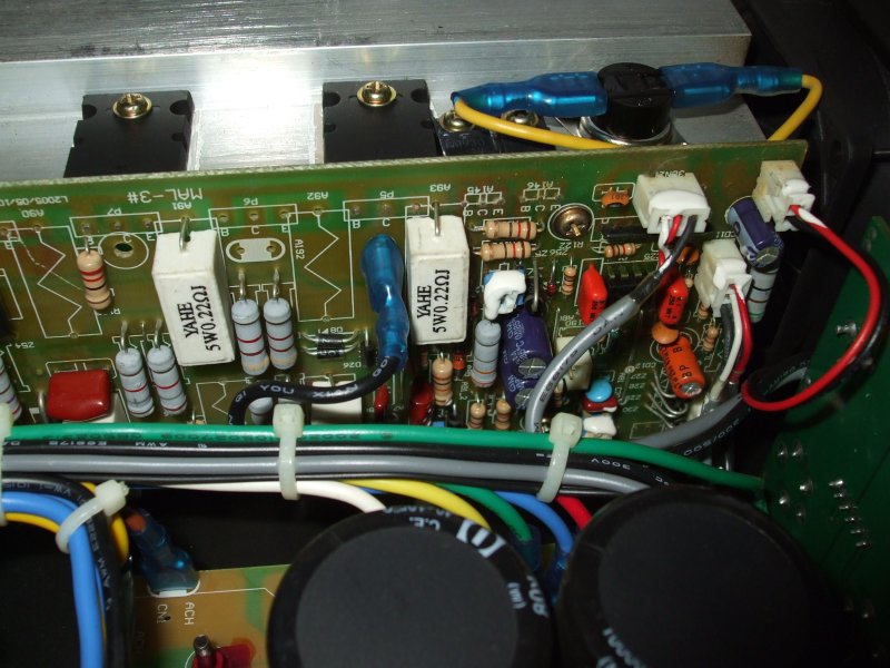

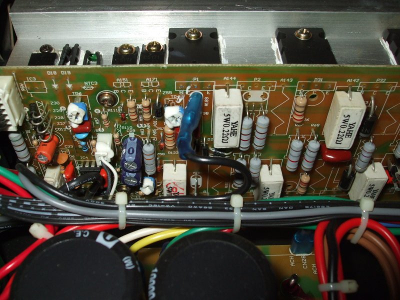

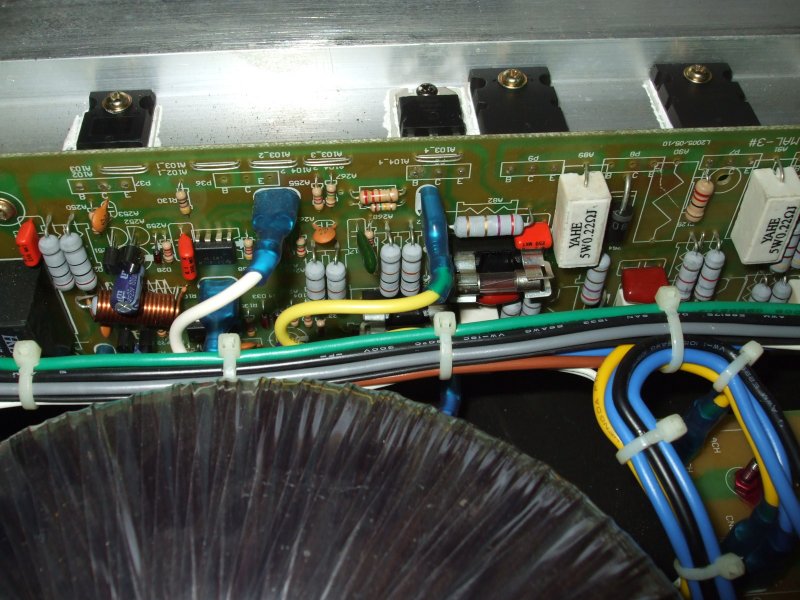

(#) djsky hozzászólása Máj 12, 2011 /
Egy pár kép közelebbről.
(#) steelbird válasza Bassmester hozzászólására (») Máj 12, 2011 /
Én azt nem értem, hogy három pár tranzisztorral miért megy +/-110V feszültségről a végfok. 4 Ohmra (még 8-ra sem) nem jön ki sehogy az a teljesítmény, amit írnak.
4 Ohmra 1025 W szinuszos teljesítményhez 64V szinuszos kimenőfeszültség tartozik. Csúcsban pedig 90V.
A csúcsáram 1025W -nál 22,5A oldalanként (4 Ohmnál).
Az tranzisztoronként 7,5A.
Ez így ok -nak tűnik, de féltápfeszre kihajtva a végfokot, a 4 Ohmos terhelésen folyó áram 13,75A.
Az tranyónként 4,58A. A teljesítmény a tranzisztoron 55Vx4,58A, vagyis 251,9W. Az jóval több, mint a katalógusadatban szereplő 150W.
3 pár tranzisztor esetén rögtön elhaláloznának a végtranyók 4 Ohmos terheléssel, fél tápfeszre kihajtva a végfokot.
Valami nagyon nem jól van megadva, ez a végfok biztos, hogy nem tudja a megadott adatokat.

(#) Bassmester válasza storm hozzászólására (») Máj 12, 2011 /
Igen, azok a 1943-ak, az (npn) 5200-ak (pnp) komplementer párjai. Tűrés adataik megegyeznek.
Azért is írtam 3 párt csatornánként.

(#) reloop válasza steelbird hozzászólására (») Máj 12, 2011 /
Míg nem láttam a közeli fotókat reménykedtem, hogy a tranyók +/- 55-ról mennek és fet kapcsolja a felső tápra.

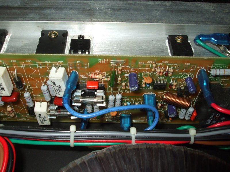

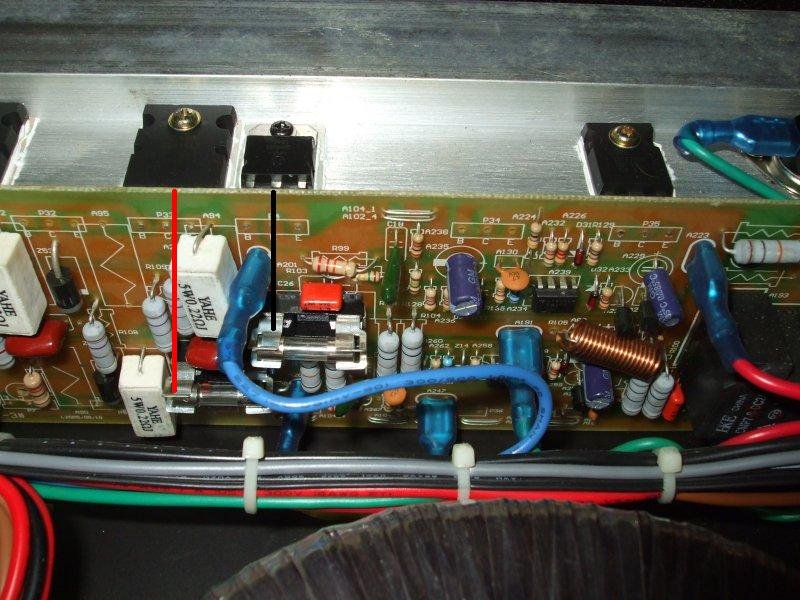

Még egy kép.
(#) Bassmester válasza djsky hozzászólására (») Máj 12, 2011 /
Igen úgy. Pirosat a + tápágra, feketét a negatívra. Ha felcseréled akkor sincs baj, csak lesz egy - előjel a műszer kijelzőjén. Vigyázz nagyon, nehogy megcsússzon a mérőcsúcs és zárlatot csinálj. Mérés előtt, kikapcsolt állapotban gyakorold be a fogást és a kézmozdulatokat, ne kapkodj semmivel.

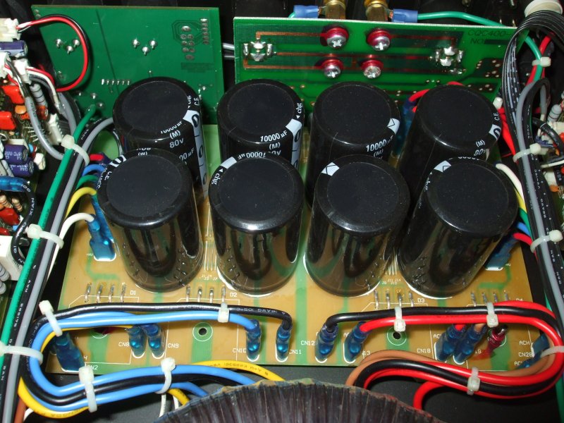

De buta vagyok, itt próbálgatom mérni a négy közül az egyiket nem csoda hgy nem mutat semmit. Te a hátsóra gondoltál igaz?
Ez a pufferblokk. 10000u/80V-os kondik alapján feltételezhető, hogy a tápfeszültség nem haladja meg a +/-80V-ot.
Ahol a kék tápvezeték a végfokra csatlakozik, van két db bizti. Ott mérj, a biztik végtranzisztorokhoz közelebb eső felén. Fokozott odafigyeléssel!
(#) djsky válasza Bassmester hozzászólására (») Máj 12, 2011 /
Tényleg nem értem bocsi. A fekete tapintót a fölső biztosíték végtranzisztorhoz közelebbi felére, a piros tapintót meg az alsó bizti végtran. közeli felére?
(#) reloop válasza djsky hozzászólására (») Máj 12, 2011 /
A 8A-es biztosítékokról van szó. A háta biztosíték az más miatt volt érdekes.
kb 109,6V a másik oldalon kb 112,7, változik tizedeket.
Akkor ez Palladium 400-as?
Ott mérted ahol bejelöltem?
Ha igen, akkor +/-55V -ról megy a végfok.
Legfeljebb 130W szinusz várható tőle 8 Ohm-ra, hidalva kb 500 körül...
