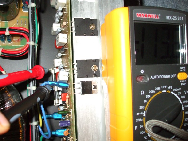

(#) djsky válasza Bassmester hozzászólására (») Máj 12, 2011 /
Igen! Ott mértem!
Így mértem!
(#) Bassmester válasza djsky hozzászólására (») Máj 12, 2011 /
4 Ohm-os terheléssel érdemes járatni ezt a végfokot, 8 Ohm-on nem tudod kihasználni az áramtartalékait, csak hidalva.
Ha a trafón valóban van 2x80V AC kivezetés, akkor érdemes lenne megfejelni a modulokat még 2-2 pár végtranyóval (a helye adott) és a pufferblokkot lecserélni 120V-osra.
Úgy már brutális lenne, csak a tápegység szabna határt neki.
Jól mérted, így gondoltam én is :yes:

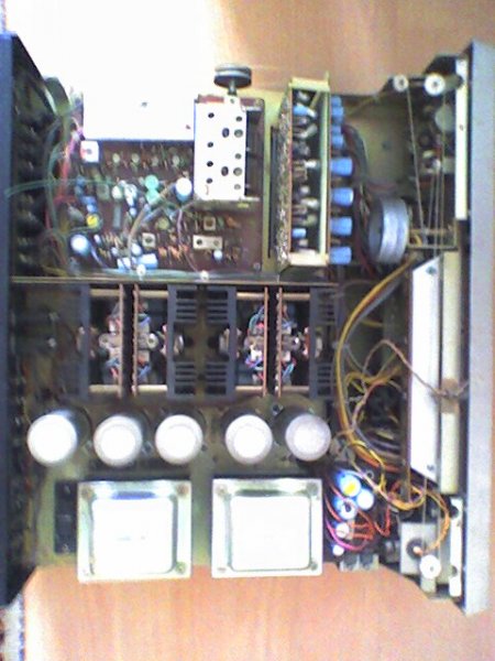

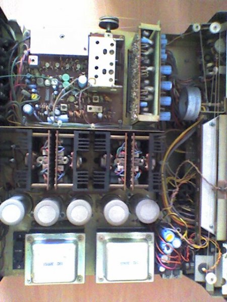

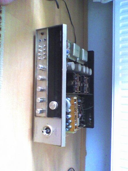

(#) sxdroid válasza storm hozzászólására (») Máj 12, 2011 /
Nos én is a biztivel kezdtem volt is rossz kicseréltem az nem segített. Kontakt hiba? ekkora hogy egyik csatornán se jön semmi:s Tranyót, hogy tudom le checkolni? Bocsi a láma kérdésért de majdnem teljesen 0 vagyok ehhez dobok fel képet is az erősíttőről hátha segít valamit
(#) Bassmester válasza mandor hozzászólására (») Máj 12, 2011 /
Nincs ebben "ördögség", egyszerűen nem 8 Ohm-ra tervezték hanem 4-re, vagy még kevesebbre. Áramerősségre szerintem jól bírja, csak a kimenő feszültség egy kissé behatárolt.
(#) storm válasza sxdroid hozzászólására (») Máj 12, 2011 /
Képek jó lennének A tranyók vizsgálattához ki kéne őket előbb műteni.
(#) djsky válasza saraha hozzászólására (») Máj 12, 2011 /
Van egy Caston cpa 800-asom is és megcsináltam azt, hogy úgy kötöttem be, hogy egyik hangfal a castone egyik oldalán szolt a másik hangfal meg a 2000-esen. Mind a két végfokot maxra állítottam és a 2000 -es oldala sokkal nagyobbat szolt.
(#) Bassmester válasza saraha hozzászólására (») Máj 12, 2011 /
4 Ohm-ra 400W szinuszt leadott 55V-ról? Ezt mértétek is?
Én olyan 260W-ot saccolnék be neki szinuszban a 4 Ohm-os kantáldrótomra

(#) sxdroid válasza sxdroid hozzászólására (») Máj 12, 2011 /
Itt van pár kép Csak hogy tudjátok melyik tipus.
(#) vicsys válasza potenciameter hozzászólására (») Máj 12, 2011 /
Miről csinálja nagyobb képet? Melyik részről?

(#) reloop válasza djsky hozzászólására (») Máj 12, 2011 /
:hide: Ott a remek műszer a kezed ügyében és teóriákkal fárasztunk Téged.
Kapcsold 200V váltakozó feszültség állásba és tedd a mérőcsúcsokat az egyik oldal csavaros csatlakozóira. Teked fel a hangerőt. Ha a voltmérő felugrik 63V-ra a zenei csúcsoknál akkor megvan az 1000W.

(#) Bassmester válasza reloop hozzászólására (») Máj 12, 2011 /
Még ha üres járatban meg is volna, terhelve a közelébe sem érne :no:
A TDA 7294 hidamból is hiába jön ki kb 75V (eff) üresben, 8 Ohm-ra csak 40V a plafon (szinusz jelnél).
(#) reloop válasza szamóca hozzászólására (») Máj 12, 2011 /
Teljes egyetértek az észrevétellel. A kérdezőnek sajnos nincs műterhelése, a hangfala is gyenge a szinuszos méréshez. A műszer kijelzőjén felvillanó számok közül a legnagyobb valóban alkalmatlan teljesítmény meghatározására, de egy becslést talán meg lehetne vele kockáztatni az eddig felállított 200-1000W skála szűkítésére
(#) reloop válasza Bassmester hozzászólására (») Máj 12, 2011 /
Bocs, a rákötött hangfalat és füllel érzékelhető torzítási határt említenem kellett volna. Ezzel együtt is belátom esetleges a kísérlet eredménye.
Amit hiányolok ebben az erősítőben, nem látom a magasabb tápfesz hogyan vesz részt a kivezérlésben. Ilyen kevés teljesítmény félvezetőnél fet tranzisztorra számítottam mint a QSC erősítőiben. Két izmosabb diódát látok a panelen, de a tranzisztorok ha nem tévedek mind bipolárisak.
