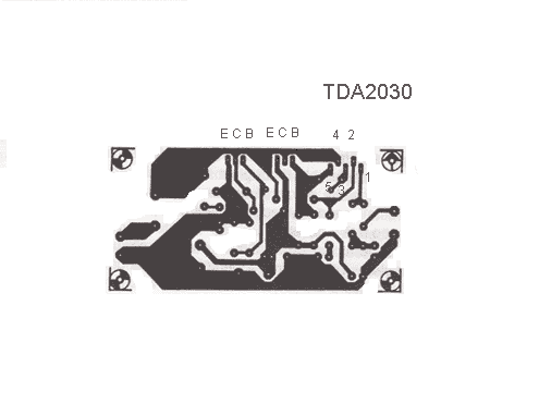

(#) Davidd hozzászólása Jún 19, 2011 /
Na errrol a kapcsolasrol lenne szo.
(#) reloop válasza Davidd hozzászólására (») Jún 19, 2011 /
A forrasztási oldal van a mellékelt képen.
(#) Davidd válasza reloop hozzászólására (») Jún 19, 2011 /
Koszonom a gyors valaszt.Szoval akkor lehet vasalni.
(#) steelbird válasza Davidd hozzászólására (») Jún 19, 2011 /
Lehet, de ha nem akarsz befürödni, akkor először tükrözd, mert vasaláshoz ennek a tükörképe kell.
Hacsak nem akarsz minden alkatrészt a forrasztási oldalról beültetni...
Ha ezt vasalod, akkor a forrasztási oldalra kerülnek az alkatrészek. Inkább tükrözném és úgy vasalnám. Nekiállok, egy kis rajzolásnak, várd meg.
OKe.Meg egy darabig raerek mert kb holnaputan jon meg az ic es utanna raknam oszzes csak gyujtom az informaciokat.Koszonom faradozasaitokat.
Ráírtam az IC és tranzisztor lábaknak hová kell esni. Nincs amúgy beültetési rajzod?
Sajnos nincs de ami ebben a dokumentumban van nem lenne ugyanez?
Ezzel kellett volna kezdeni
Ebből Te is láthatod/láthattad volna, hogy vasaláshoz a rajzot tükrözni kell.
Akkor tukrozom amim van kulon es beultetem ahogy a rajzon van ugye. Mert ott nem lattam rendesen a nyakot es nem tudtam csak abbol megcsinalni igy csomo gugli es lett nyak is .Koszonom a segitsegedet.
Ezt már nem nagyon tudod vasalni, tele van sötét foltokkal.
Úgy látom a nyák és a beültetés összetartozik. Egyetértek steelbird kollégával, a kép minőségén feltétlen javítani kell.
Melyken?Ahol a beultetes vagy ahol csak a nyak van?
A nyákrajz tiszta fekete folt. Ha ezt vasalod, maratás után ott is réz marad, ahol nem kellene.
(#) Davidd válasza steelbird hozzászólására (») Jún 19, 2011 /
Nem is szoszerint vasalom.Mert nincs lezernyomtatom ezert csak kinyomtatom kifurom a nyakot es oszekotom es ugy marom le.

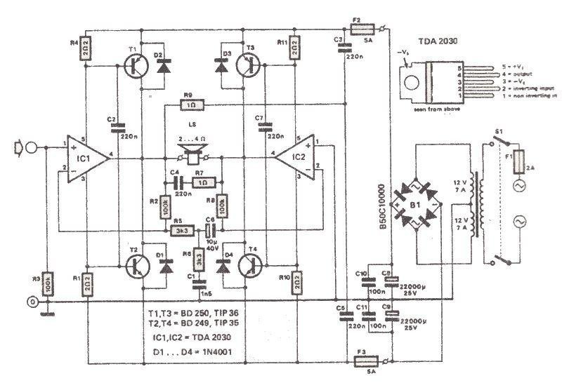

(#) Mayan hozzászólása Jún 20, 2011 /
Két kérdésem lenne. Az egyik hogy egy kb. 80W-os trafó üresjárásban 46C fokra melegszik fel. Ez normális ? A másik, hogy a mellékelt kapcsolás működőképes-e ? A 3 tranyós alapkapcsolás szimmetrikus változata. Illetve mekkora torzításra lehet számítani ? Köszi !
(#) matyusz válasza Mayan hozzászólására (») Jún 20, 2011 /
Nekem is eléggé felmelegszik, pontosan nem tudom hány fokra de nekem is üresjáratban is melegszik ami a "nagy" erősítőmben van olyan 300W körüli trafó. Erre én is kiváncsi lennék miért. Ez a kapcsolás pedig működhet de jó hangot nem kell tőle várni.
(#) Alkotó válasza Mayan hozzászólására (») Jún 20, 2011 /
Mekkora az üresjárati primer áramfelvétel? Trafófajtától függően, nagyjából 10-50mA-es tartományban illene lennie. Az ilyen "nagyobbacska" trafók nem szoktak melegedni alapból. Az egészen kicsik (2-10VA-es Makrai és hasonlók) tesznek inkább ilyet.
A trafó csak két dolog miatt tud melegedni. Vagy a huzalon folyik akkora áram, ami felmelegíti azt, vagy a vasmagon "átáramló" fluxussűrűség miatt melegszik maga a vas. Illetve aztán egymást is melegíti ez a kettő. Üresjárásban egyik sem jellemző.

(#) Mayan válasza Alkotó hozzászólására (») Jún 20, 2011 /
66mA Gondolom kicsit alul van méretezve. Egy yamaha dsp erősítőben volt egykor.

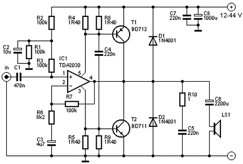

(#) gaboca323f hozzászólása Jún 20, 2011 /
Van egy ~27volt 160 wattos toroidom, szeretnék belőle erősítőt építeni.
Nincs valakinek ötlete milyen IC lenne az ami alkalmas lenne ilyen feszültségre? Sztereó erősítőt szeretnék, tehát a teljesítménynek bele kell férnije a 160wattba.
Előre is köszönöm az eseleges ötleteket.
