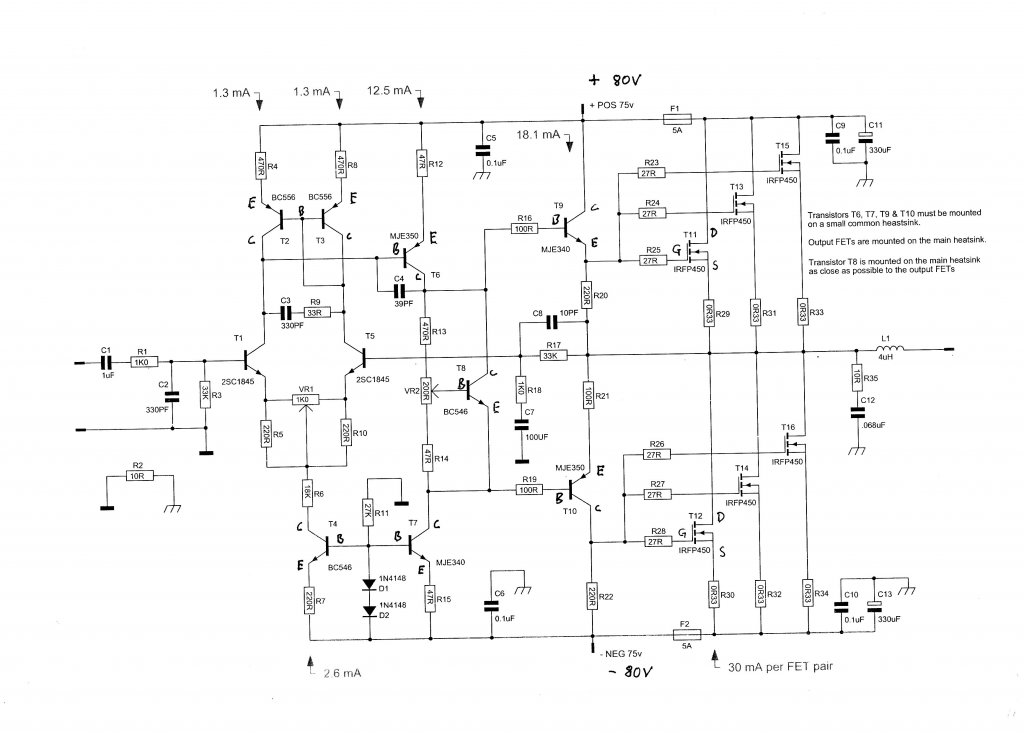

(#) gergelyaki hozzászólása Okt 3, 2011 /
Meg szeretnék veletek osztani egy kapcsolást. A mellékletben látható. Kicsi de végfok.

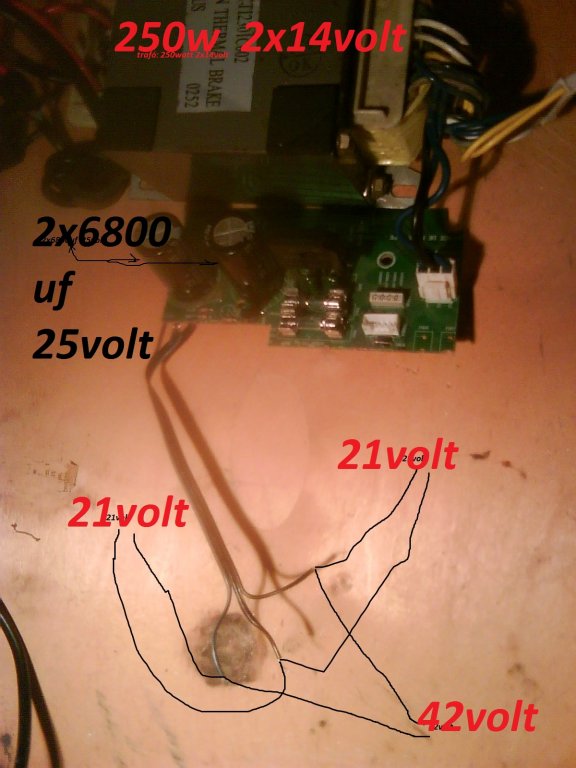

Hali! Mindenkinek! Volna 2db erősítő modulom,az lenne a kérdésem, hogy hogyan tudom össze kötni sztereóba?
Már a trafó meg van egyenirányítva van. Mellékeltem a képeket. Ami a puffer nyákról Három zsinór jön ki ami majd az erősítő modulba megy(+ - grnd) , azt hogyan kell bekötni? Most rendeltem nem rég nem szeretném le égetni. Ha valaki tud segítsen már. Van még 2db potméterem azt is rá szeretném majd kötni, 50k ez van ráírva a potmétere. A segítséget előre is köszönöm

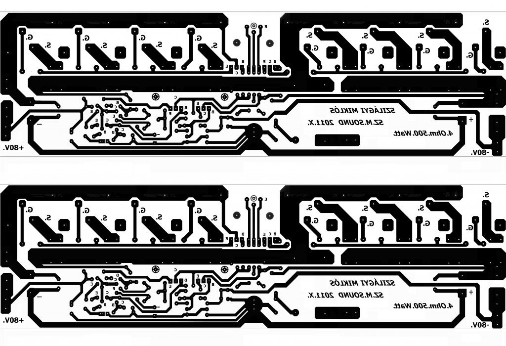

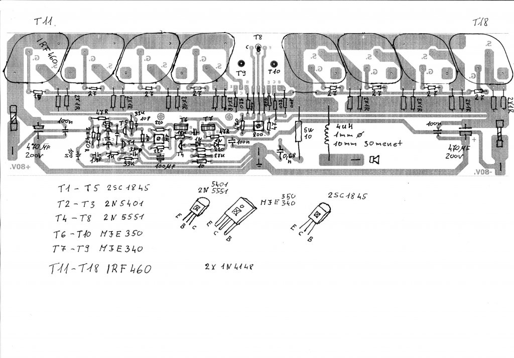

Tán, haragszatok rám hogy, tojtok a fejemre ??? De azért reménykedem hogy,nem.
Egy kéréssel fordulok hozzátok. Kaptam egy barátomtól egy FŐNIX ukrán erősítőt és nincsenek benne a végfok panelok, ezért én kis átalakítással beleszeretnék tenni két darab N-es Fettes panelt. Az átalakítás azért történt mert az eredeti rajz szerint 2X75V egyen feszről megyen az én tápom pedig 2X80V 33 000mikró 1600Watt. Kérésem pedig annyi lenne csak, hogy ellenőrizétek már le a nyák tervemet az elméleti rajzal, hogy ez igy jó lessz-e vagy kell-e valamit változtatni rajta.Előre is köszönöm mindenkinek.
