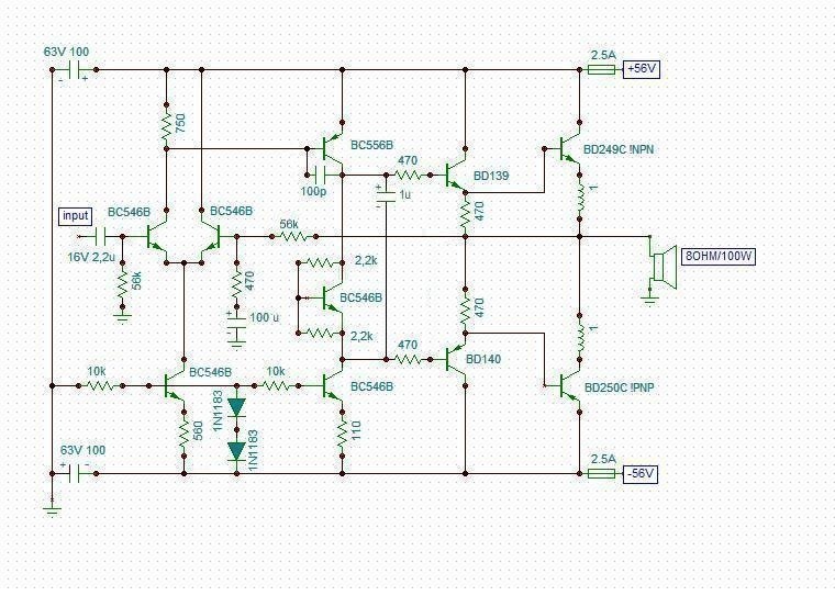

Sziasztok! Ezt az erősitő kapcsolási rajzot nézvén,valami nem tetszik nekem benne.Mégpedig az hogy,hogy lehet az hogy,ellenkező polaritású tranzisztornál,a kimenet eggyiknél a kollektoron,a másiknál az emiteren van.Ahogy én tudom,ijen kialakitást csak egyforma polaritásu tranyóknál alkalmaznak,pl.2x2n3055.Na csak azért kérdem,hogy szerintetek kapcsolás technikailag megfelelő-e,mert szeretném meg épiteni.Észrevételeket,és ehez kapcsolódó tanácsokat, nagyon megköszönöm.Üdv:

(#) reloop válasza Zsoltipapa hozzászólására (») Dec 5, 2011 /
Szia! A BD250 fordítva van berajzolva. A topológia jó. A jelzett tranzisztorok többsége +/-56V-on alul van méretezve. Másik rajzot keresnék.
(#) Zsoltipapa válasza reloop hozzászólására (») Dec 5, 2011 /
Köszönöm,a véleményt.Szerinted él ez a kapcsolás?+-40v-ról elmenne üzembiztosan?
(#) emersys válasza Zsoltipapa hozzászólására (») Dec 5, 2011 /
Szia.
A 750 Ohm helyére tennék egy 1K trimert, hogy az offset beállítható legyen. és a nyugalmi áramot beállító kört is trimeresre egészíteném ki.
(#) Zsoltipapa hozzászólása Dec 5, 2011 /
Szia! Melyik ellenálás helyére gondoltad a trimmert?a nyugalmi áramnál?

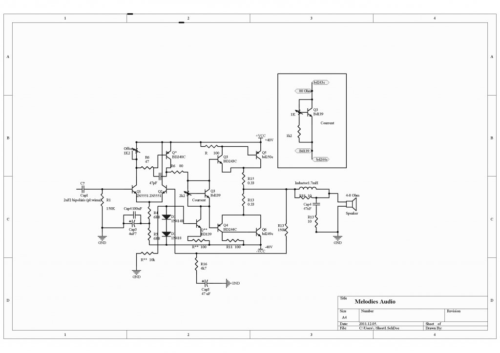

Szia.
Kicsit átrajzoltam., a végét így stabilabbnak érzem
Nézd meg a módisítást.
Kiemeltem külön , hogy hogy nézne ki a trimmer-es kalibrálás.
Ha esetleg valahol hibáztam, akkor szóljatok.!
