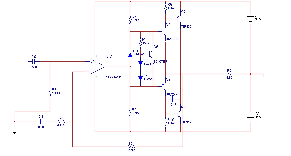

(#) ThomAce hozzászólása Jan 15, 2012 /
Tisztelt Pákatársak!
Idő, alkatrész és persze tudás hiányában képtelen vagyok a projectem következő szakaszába lépni. Így marad a PC-s szimulátorokkal való tervezgetés.
Szerintetek életképes lenne-e a mellékletben látható kapcsolás?
Kinek - mi a véleménye róla? (Építő jellegű kritikát szeretnék ismételten.)
(#) reloop válasza ThomAce hozzászólására (») Jan 15, 2012 /
Szia! D1, D2, D3 diódákon nem folyik áram, mert T5 állandóan nyitva van. Amúgy sincs keresnivalójuk a feszültséggenerátorban. Minél inkább ilyen lesz a kapcsolásod, annál jobb lesz
(#) ThomAce válasza reloop hozzászólására (») Jan 15, 2012 /
Köszönöm gyors válaszod!
A helyzet az az, hogy az EWB-ben próbálgattam és ott így működött jól. Ellenkező esetekben keresztezési torzítás volt és ronda nagy feszültségtüskék jelentek meg a kimeneten. 6 hónapja nincs időm, sem lehetőségem kísérletezni. Kislányom elvisz minden maradék időt.
Megnézem ezt hogy szimulálja le az EWB.
