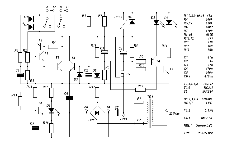

4V a feszültség a két láb között Egyébként maga a védelem jól működik.
A hozzászólás módosítva: Aug 28, 2014
(#) reloop válasza lmaresz hozzászólására (») Aug 28, 2014 /
Tapintsd meg a T1-et gyanús, hogy melegszik. Ellenőrizd beültetésnél a kollektor és az emitter helyére került-e? R9 értékét mérd meg, az is lehet jóval nagyobb a kelleténél.

(#) lmaresz hozzászólása Aug 28, 2014 /
Megvan a ludas ... Kezdő hiba, fordítva volt bent a 470µF elkó. De az ellenállás ami a Ledekkel van kapcsolva melegszik... A fesz. +-37

(#) palp válasza reloop hozzászólására (») Aug 31, 2014 /
Bocsi egy kicsit elkeveredtem. 7,2 V-t mértem. T1 CE-n. Közben fordítva kötöttem be az LM1036-ból épített szabályozót. A hajam kitéptem amikor nem akart szólni. A klipp ledjeim folyamatosan világítanak. Megnéztem a bekötéseket. Jónak ítéltem meg. A 47 kOhm-s ellenállások melegszenek. A "donor" szerint lett rajzolva az áramkör. Zárlatot stb. nem találtam. T5 ce 2 V. Nem melegszik.

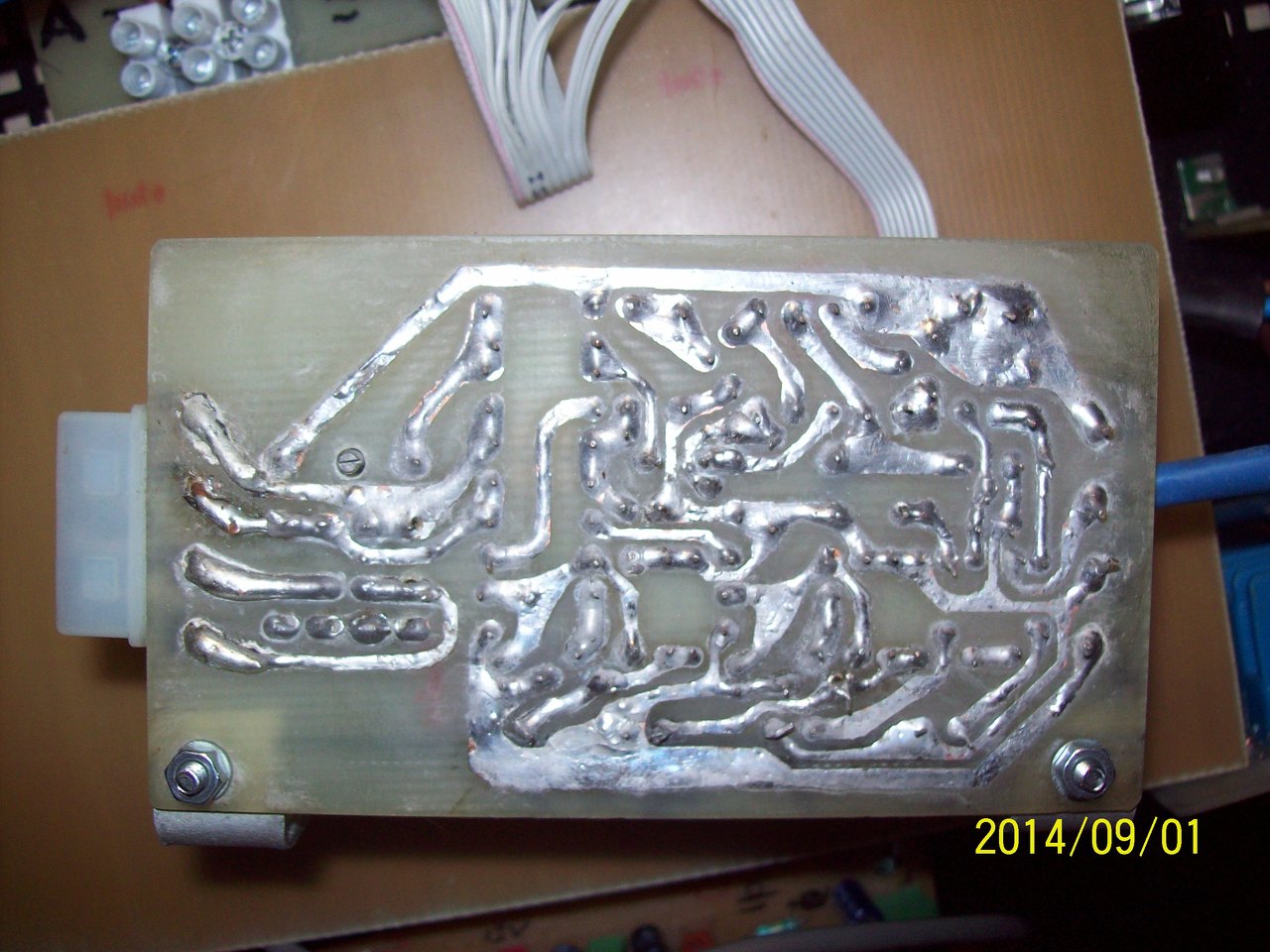

Egyszerre mutatja a felső (alkatrész) és az alsó (sárga-forrasztás) fólia réteget. A tranzisztorok bázis lába az ültetés helyessége miatt vissza vannak hajlítva. Egyébként a védelem működik (kb. 10 mp után kapcsol). A 470 mikroF kondi köbzoli javaslatára bipolárisan (2x100 mikro) lett kialakítva.

A gyanúm még most sem oszlott el, lefényképeznéd?

(#) reloop válasza palp hozzászólására (») Szept 1, 2014 /
Bizony rosszul vannak bent a tranzisztorok! Lapolt rész feléd, lábak lefelé CBE a kiosztás. Bővebben: Link
(#) palp válasza reloop hozzászólására (») Szept 1, 2014 /
T5-T6-ra gondolsz? Gondolom.
Úgy látom az összes tranzisztort el kell forgatnod. A terven az a kis fülecske a tranzisztor emitterét jelöli. Nézd csak meg jobban! Kár volt áthajlítani a bázisokat.

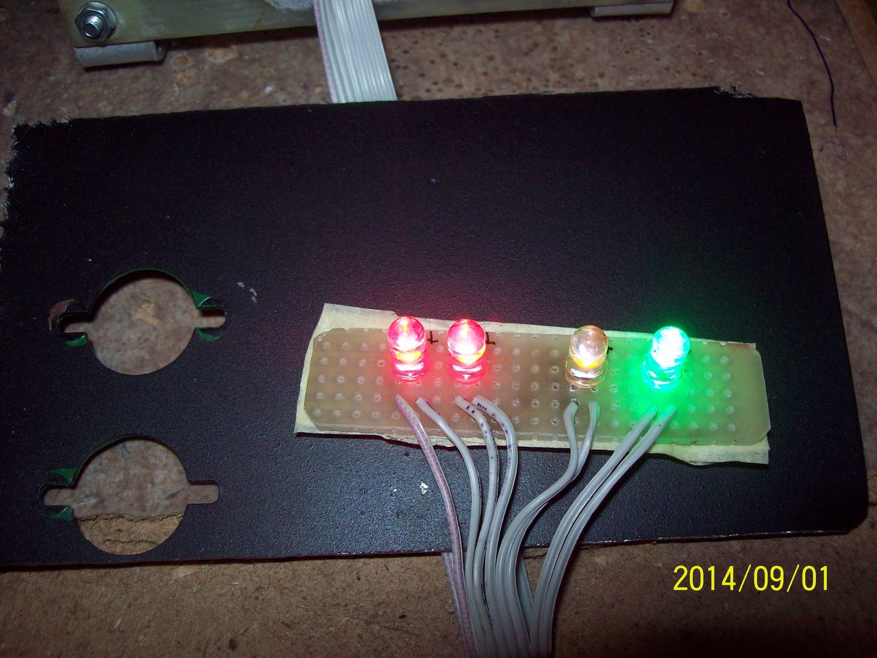

Köszönöm. Jó lett. A többi KSP 42. Bízom benne azok jól vannak beforrasztva, merthogy működik. A védelem aktivitását jelző led viszont továbbra sem alszik el. Ha behúz a relé halványabbanan világít. Megnézem.

(#) palp válasza palp hozzászólására (») Szept 1, 2014 /
Ha jól látom a ksp42 (T1-T4) adatlapján fordítva van a lábkiosztás. Vagy nem? Már kezdek belezavarodni. Javíts ki kérlek ha tévedek.
A hozzászólás módosítva: Szept 1, 2014
(#) palp hozzászólása Szept 1, 2014 /
Reloop kolléga!
Köszönöm. Rendbe tettem. Működik.
