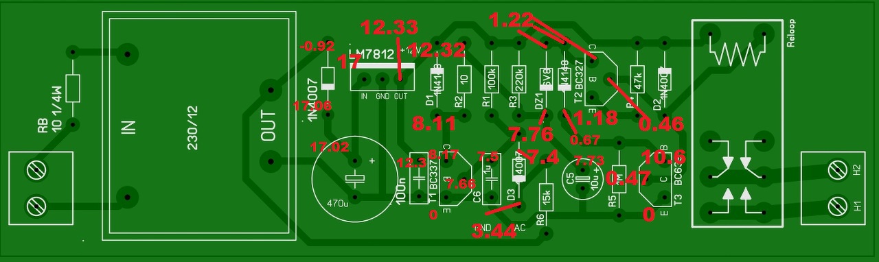

Elvileg meg... De most kivettem belőle a DZ1-et és a T2 melletti diódát, és ezek nélkül is ugyan azt produkálja. Most DZ1-nek ZPY 6.8-at használok.
(#) reloop válasza Allen Collins hozzászólására (») Jún 10, 2015 /
Ezek a random alkatrészeltávolítások rendkívül veszélyesek. Tedd vissza őket, és írd a rajzra a félvezetők lábainak testhez képest mért feszültségét. (tranzisztor, dióda)

(#) Allen Collins válasza steelbird hozzászólására (») Jún 10, 2015 /
Lemértem. Itt amúgy nincs végigfuttatva, csak TN160-nal van ónozva.

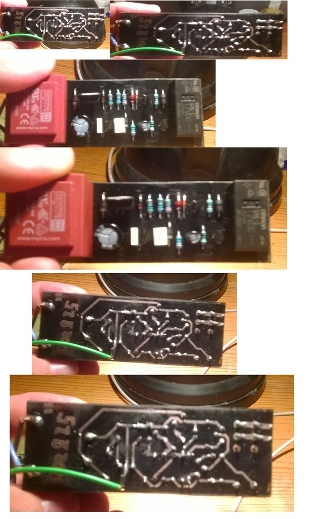

(#) Allen Collins válasza Allen Collins hozzászólására (») Jún 10, 2015 /
Itt van összeszedve, remélem látható.
T3 bázison mérési hiba!

(#) Allen Collins válasza reloop hozzászólására (») Jún 10, 2015 /
Igen, T3 bázison 0.65V. Cseréltem T3-at, változatlan minden.
C5 lábait zárva semmi nem történik.
A hozzászólás módosítva: Jún 10, 2015
Amúgy nem rossz, C5 lábait zárd össze. Erre lekapcsol?

(#) steelbird válasza Allen Collins hozzászólására (») Jún 10, 2015 /
Ez egy behúzott állapotnak megfelelő állapot, nem tűnik rossznak.
Esetleg a T2 gyanús, az emitterén alacsonyabb a feszültség, mint a kollektorán, de az lehet a műszered belső ellenállása miatt.
A T1 bázisán szerintem az negatív érték, mérd már meg újra.

(#) reloop válasza steelbird hozzászólására (») Jún 10, 2015 /
Miért nem billen vissza a schmitt-trigger C5 rövidzárra? Illetve mitől kéne billennie?
T1 Bázison: -0,78 csak a sötétben nem láttam az előjelet,
T2:
C: 1,20
B: 0,661
E: 1.21
(#) steelbird válasza reloop hozzászólására (») Jún 10, 2015 /
A zéneren keresztül a két dióda közös pontja 0,6V -ra leesik (a zéner nyitóirányú feszültsége), emiatt a T3 az 1N diódán keresztül nem kap elég nyitófeszültséget és elengedi a relét. A T2 nem befolyásolja ezt a kikapcsolást, mert a zéneren keresztül a kollektorát is lehúzza a C5 -ön lévő rövidzár. Ahogy elengedi a relét a T3, megszűnik a T2 nyitófeszültsége. De C5 rövidzár esetén mindegy, hogy ott van a T2, vagy nincs, mert a T2 egy 47k -n ketesztül nem tud elég áramot hajtani a zénerre, hogy bent tartsa a relét. Az csak behúzáskor segít rá egy minimális árammal a. 47k -n keresztül.
T2 bázis és T3 kollektor közös, a feszültségnek egyeznie kell!
Mitől fekete a panel? Nehogy valami vezetőképes anyag legyen
