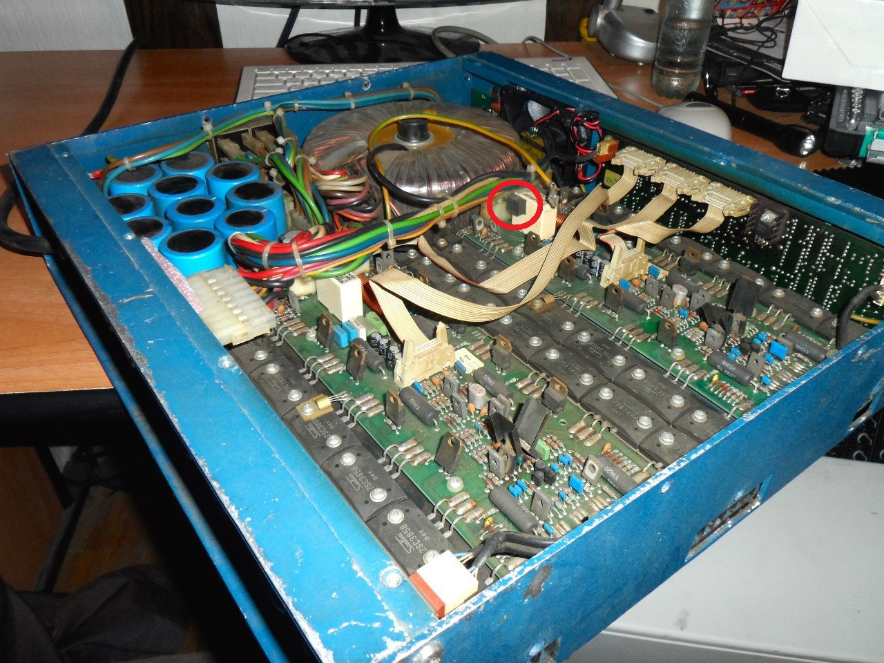

(#) mcc válasza tothbela hozzászólására (») Júl 10, 2023 /
A képen látható 2*800W-os végfokban a relé két oldalára ragasztott neodímium mágnesekkel húzzák el az ívet, így kerülik el a beégést. (Piros körben látható)

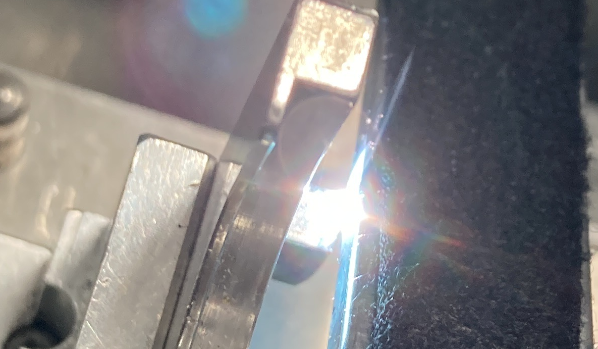

Van aki letesztelte már előtted, és megnézheted te is a szép ivet a relé érintkezői között: ITT
(#) deebo válasza majkimester hozzászólására (») Júl 10, 2023 /
Igen, burkolat nélkül, izzóval egy ránézésre is százéves relével.... Amúgy én hangszóróval élesben teszteltem a reléket lényegében, amikor csináltam a hangszóró védelmet, de nálam csak 45V DC tápfesz van.

(#) majkimester válasza mcc hozzászólására (») Júl 10, 2023 /
Ez nem tudom mennyire gyári megoldás, mert csak az egyik relén vannak mágnesek ...
Nekem inkább tűnik utólagos házi barkácsnak, mint professzionális megoldásnak, egy ilyen kaliberű erősítőben jobban mutatna egy DC megszakitására tervezett relé, mint ez.
A hozzászólás módosítva: Júl 10, 2023
(#) mcc válasza majkimester hozzászólására (») Júl 10, 2023 /
Dolgoztam ilyen végfokkal. Mindkét relének mindkét oldalán van mágnes.
A berakott képen csak az egyiken van, a másik már lehet, hogy cserélve volt, és az már nincs megtákolva.

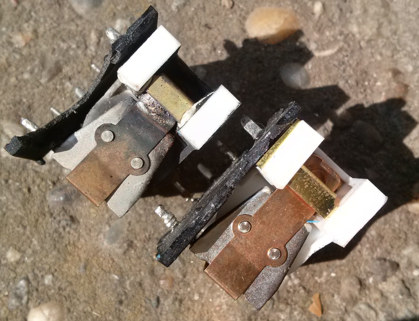

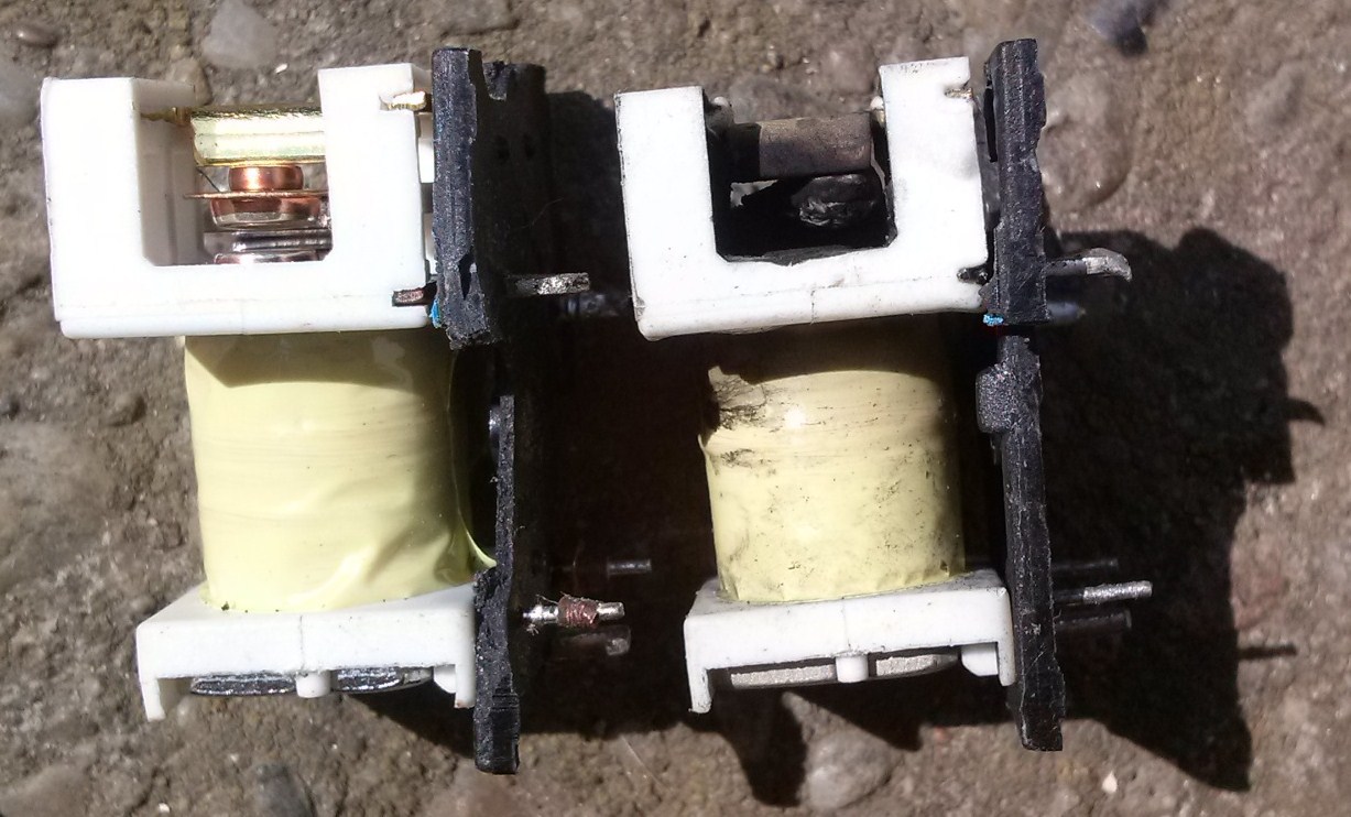

(#) Karesz 50 hozzászólása Júl 11, 2023 /
PA erősítő hangszóró védelmi reléje. Sok ilyet láttam... kár, hogy a többit kidobáltam a szemétbe.
(#) Skori válasza majkimester hozzászólására (») Júl 11, 2023 /
Elektronikus megoldásokkal is lehetne az ív kialakulását drasztikusan csökkenteni. Pl. félvezető párhuzamosan a kontakt-al, először bont a relé, majd az érintkezők szétválása után a félvezető szakítja meg az áramkört. De akár egy ívoltó kondi, vagy egy D-R-C hálózat is sokat segíthetne.
(#) majkimester válasza Karesz 50 hozzászólására (») Júl 11, 2023 /
Köszi a képet, ezen is látszik, hogy az ív gyakorlatilag szétégette a kontaktust, ez biztosan nem tudott bontani. Más kérdés, hogy mi ég még el, mert a végtranyókkal sorban lévő ellenállás is előbb utóbb elég, és végül, lehet hogy az bontja az áramkört.
(#) Karesz 50 válasza majkimester hozzászólására (») Júl 11, 2023 /
Ezt egy Dynacord PA1600-ból szedtem ki, ami hídban ment. A hangszóró túlélte, mert a relé végül is elég gyorsan "bontott" : )
Ez egy váltó érintkező, ami a hangfalat a kimenetről a testre köti kikapcsolt állapotban. Ha fenmarad az ív, akkor gyakorlatilag a kimenetről érkező DC táp közvetlen zárlata a testre. Igy már lehet hatásos, de a relére nézve destruktív a védelem. És ez meg is magyarázza miért olvadt le az egész kontaktus.
A hozzászólás módosítva: Júl 11, 2023
