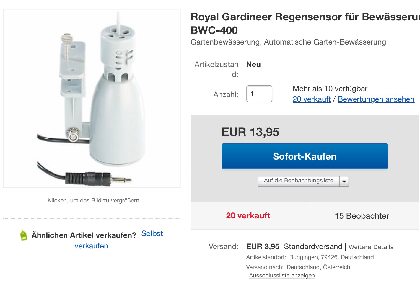

(#) hentes5 hozzászólása Máj 21, 2020 /
Készitettem egy öntöző rendszert (arduino) és azon gondolkodom, hogy veszek egy hunter esőérzékelőt (hogy ne kelljen ezzel is szenvednem). A kérdésem az lenne, hogy a hunter esőérzékelő milyen jelet ad ki amikor esik? Van benne valami elektronika vagy csak egy mikrokapcsolo kapcsol és nekem az arduino oldalon csak "zárlatot" kell detektálnom?
köszi a segitséget.
(#) Massawa válasza hentes5 hozzászólására (») Máj 21, 2020 /
Nekem ilyen van és eddig nagyon bevált. Ez nem az esöre reagál, hanem az esö mennyiségére. A vizszintet a tartoban kb 10 mm tartományban be lehet állitani, azaz pár csepp esöért az öntözö még nem áll meg,
A hozzászólás módosítva: Máj 21, 2020
(#) Bakman válasza hentes5 hozzászólására (») Máj 21, 2020 /
Egy parafa szerű valami van benne. Ha vizet kap, megdagad és lenyom, illetve a kiszáradásig nyomva is tart egy kapcsolót. Alaphelyzetben nyitott érintkezője van.
Ne vegyél drága cuccot, az eBay-en és társain fillérekért lehet ilyen érzékelőt venni.
