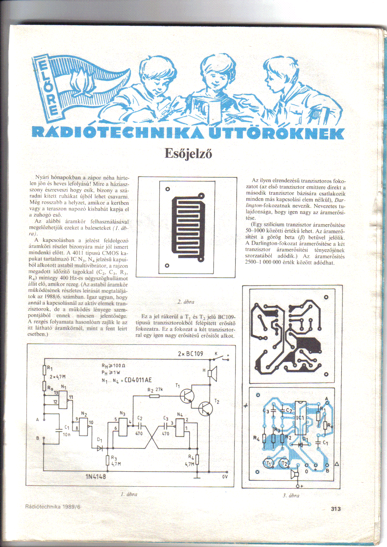

Anno szakközépben volt egy olyasmi áramkör, ahol "esőérzékelőt" készítettek a diákok.
Emléxik erre valaki? Talán egy dióda, tranyó, LED+ellenállás volt benne és a kontaktust a vízcsepp adta.
A nyákot meg talán alpha szettel készítették.
Vagy hogyan lehetne ezt megcsinálni? valami ötlet? esetleg egy rajz? Nem azért kérdem, mert lógtam volna erről az óráról, hanem mert nem jártam szakközépbe
köszi!

(#) sirály12 válasza pmatthew hozzászólására (») Júl 25, 2007 /
555-el: Link
Link
Mással:
Link
(itt az egy tranyós változat is, csak ki kell vágni a rajzból)
(#) hhkfk válasza pmatthew hozzászólására (») Júl 25, 2007 / 4
Heló!!
Épitsd meg ezt!!!!!
a párhuzamos vonalra röcsöpög az eső, és nyit a tranzisztor!!!!!!!!!!!! de relét is tehetsz rá, az a lényeg h kb. 1mm legyen a vonalak között!!!!!!
az 1 K azért kell, hogy ha fém, vagy hasonló kerül a vonalakra, ne füstöljön el a tranzisztor, és érintéskapcsolóként is működik!!!!!!!!

(#) csikosgabi hozzászólása Aug 6, 2007 /
Sziasztok.Nekem ezt sikerült összehozni.Annyi változtatás kelltt rá hogy a C1 értéke 22nF lett,és nem volt BC109 -es tranyóm és egy BC557-est raktam be,hogy jó hangos legyen a sima kis hangszóró helyére egy kis erősítős hangfalat tettem.Tökéletesen működik.
(#) Márk válasza csikosgabi hozzászólására (») Aug 6, 2007 /
Szia! Jó lett. Akkor nem az IC-set építetted meg? Vagy azt a másik oldalra forrasztottad?

(#) ccs válasza csikosgabi hozzászólására (») Nov 15, 2007 /
Bocs, hogy közbeszólok, de:
1, A rajzon a C1 alapból 22nF
2, A BC557 az PNP-s tranyó, míg a BC109 NPN

(#) xy00 hozzászólása Júl 18, 2010 /
Sziasztok! Egy kérdésem lenne a mellékelt rajzon a hangszóró helyett egy relét raknék be akkor az működő képes vagy kell e valamit változtatni hozzá?
(#) kadarist válasza xy00 hozzászólására (») Júl 18, 2010 /
Rakhatsz relét, de akkor a reléből hallod majd a zümmögést, és nem a hangszóróból.
(#) xy00 válasza kadarist hozzászólására (») Júl 18, 2010 /
(#) xy00 hozzászólása Júl 21, 2010 /
Esőérzékelő relével! Nem próbáltam, hogy működik-e, csak hátha valakit érdekel. Esőérzékelő!
