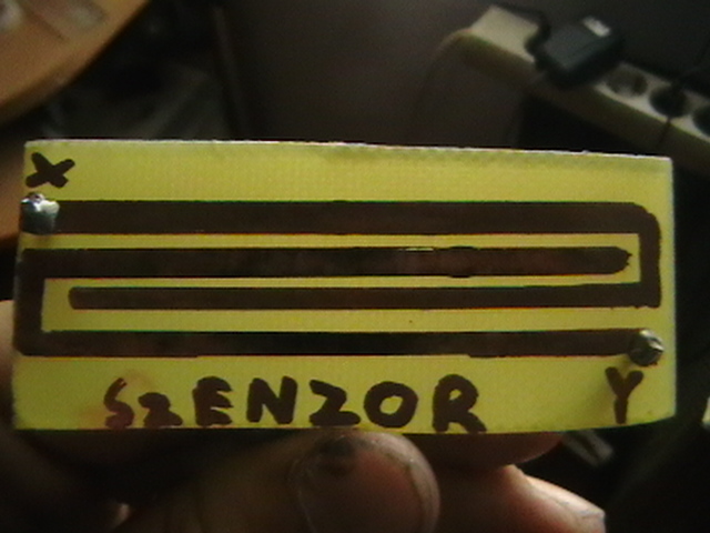

Épitsd meg ezt!!!!! a párhuzamos vonalra röcsöpög az eső, és nyit a tranzisztor!!!!!!!!!!!! de relét is tehetsz rá, az a lényeg h kb. 1mm legyen a vonalak között!!!!!!
az 1 K azért kell, hogy ha fém, vagy hasonló kerül a vonalakra, ne füstöljön el a tranzisztor, és érintéskapcsolóként is működik!!!!!!!!

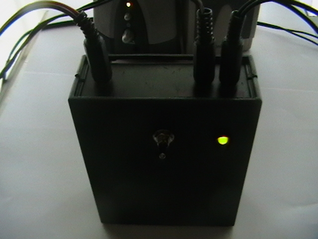

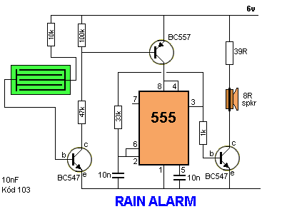

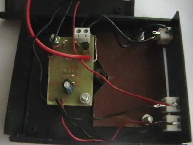

Sziasztok.Nekem ezt sikerült összehozni.Annyi változtatás kelltt rá hogy a C1 értéke 22nF lett,és nem volt BC109 -es tranyóm és egy BC557-est raktam be,hogy jó hangos legyen a sima kis hangszóró helyére egy kis erősítős hangfalat tettem.Tökéletesen működik.
Szia! Jó lett. Akkor nem az IC-set építetted meg? Vagy azt a másik oldalra forrasztottad?
