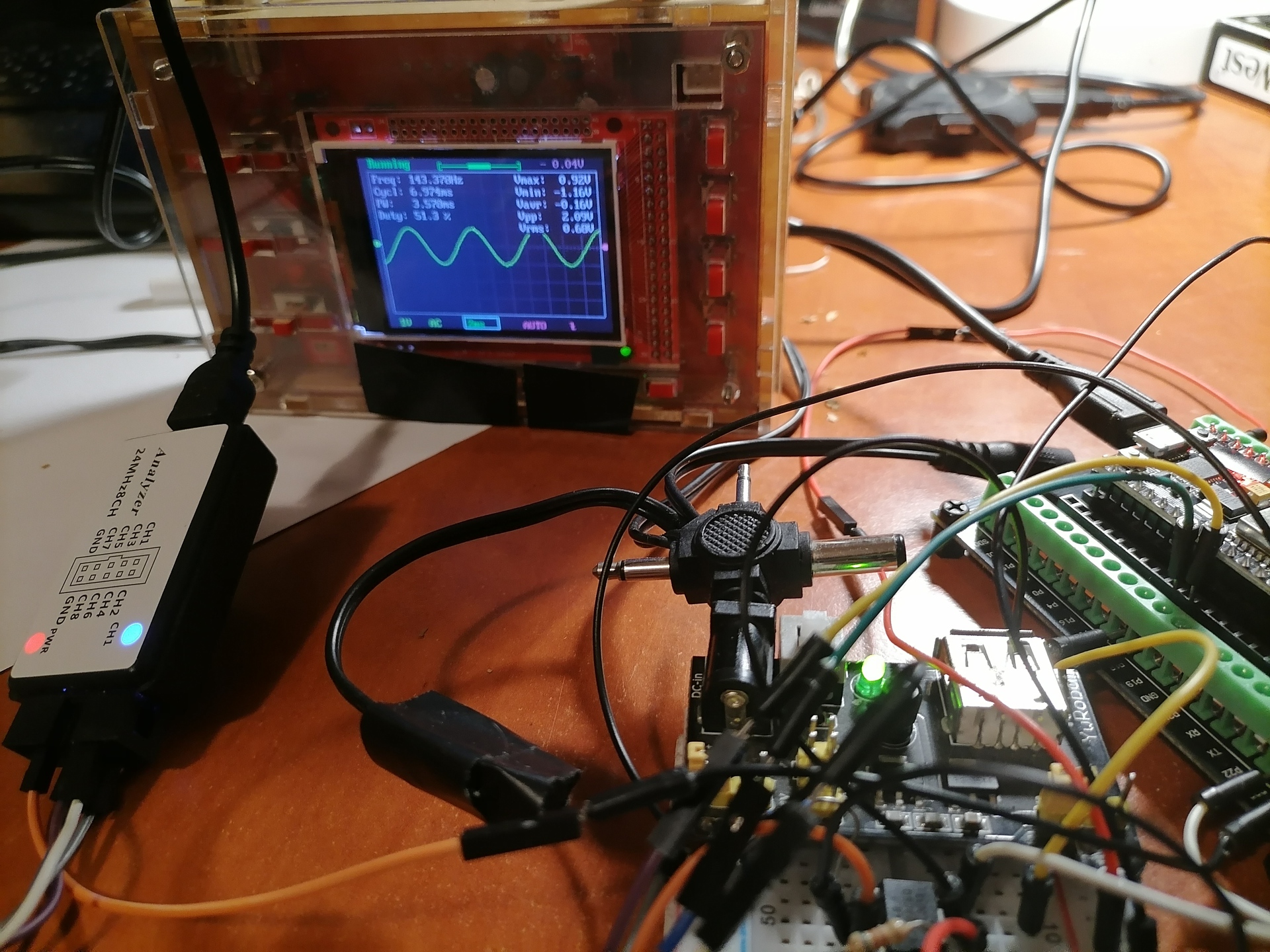

(#) KoblogPerGyok válasza etilalkohol hozzászólására (») Júl 7, 2023 / 2
Nagyon ciki....
Két tápegység ment. Elfelejtettem az egyik kábelt csatlakoztatni, nem volt jó a GND sem. Azaz elsőnek mindenképpen ellenőrizni kell, hogy tuti, 10000%, hogy mindkét eszköz ugyanarról a tápról megy-e, illetve az analizátor GND csatlakozása azon van-e, aminek a logikai szintjét mérjük. (Mert ugye USB-ről kap tápot, de mér, ezért nem árt, ha jó GND-n is van...) Nekem sikerült összekevernem a sok pakolás közben és meg voltam győződve, hogy a logika, és a program a hibás. Mikor beültem a kocsiba 40Km után egyszercsak beugrott. És lőn.
3 eszköz, sok szint, több GND. Mikor leszedtem az USB-ről az ESP-t már megvolt a hiba...
Mondom, nagyon ciki, de ez van.

(#) KoblogPerGyok válasza etilalkohol hozzászólására (») Júl 7, 2023 / 1
Nem biztos. A létra GND-je és a jelek az ESP-ből jönnek, nincs táp. Azzal az a baj, hogy a létra nem használt lábait földre kell kötni, különben a mellette lévők feszt kapnak. Ezt az ESP lábai nem oldják meg. Azaz mikor 0-t írunk a lábra, akkor áram folyik az ESP belseje felé, olyan eszközökön keresztül, amin nem kellene.
De megnézem mégegszer, mert már ez is gond lehet. Azonban mint írtam egy kérdésben:
"Azaz a kérdés az, mi történik, ha az ESP output pinre szoftveresen 0-t írunk, miközben kap 2V-ot?"
A válasz az volt, hogy nem sok jó. Ez a open drain kapcsolással hozható kapcsolatba, de nem foglalkoztam vele, nehogy tönkretegyem az ESP-t.
De jogos a feltevésed, körül kell járnom a kérdést jobban, hogy megértsem pontosabban.

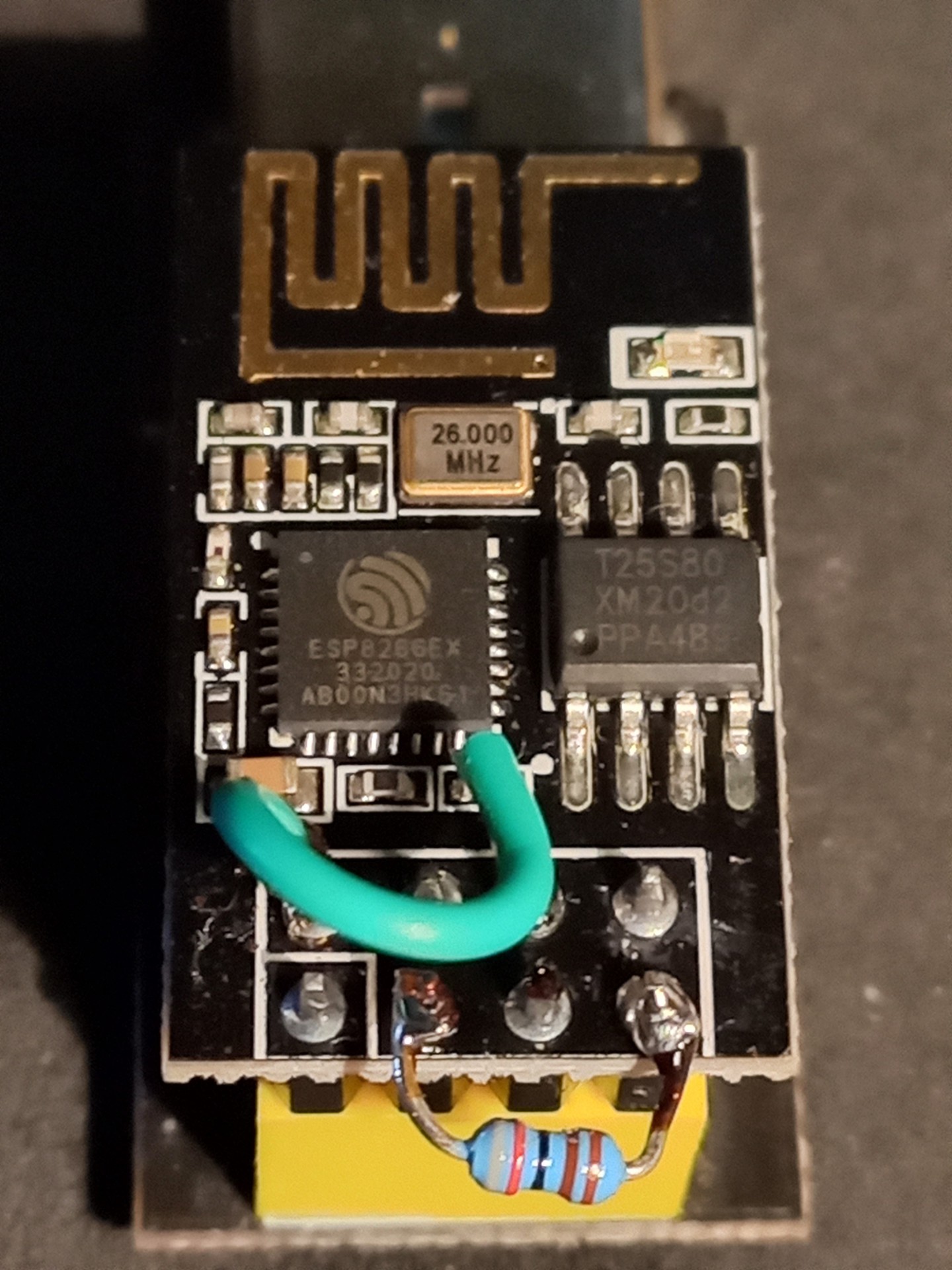

(#) Bell hozzászólása Júl 26, 2023 /
ESPEasy-t szeretnék műdésre bírni. Ediig ESP-015-el, ESP-12-vel, ESP32-WROOM-32-velpróbálkoztam.
A wifi hálózaton megjelennek, de kapcsolódáskor - függetlenül a beállítástól - mindig a nem megfelelő jelszót kapom.
Mit rontok el?
(#) etilalkohol válasza Bell hozzászólására (») Júl 26, 2023 / 1
Gyanús és érdekes, hiszen működnie illene... biztos nem egy másik eszközzel ütközik ill. próbálj egy teljesen másik wifis eszközről (telefon) csatlakozni rá.
Lehet a telódon kell törölni az ismert wifilistából és utána jó lesz:
https://www.letscontrolit.com/forum/viewtopic.php?t=7497
"Az ESPeasy törlése az ismert wifi-hálózatok listájáról elvégezte a munkát. Az espconfig jelszó a helyes. Mindenkinek köszönöm a támogatást! Folytatom az építkezést! További szép napot és jó szórakozást!"

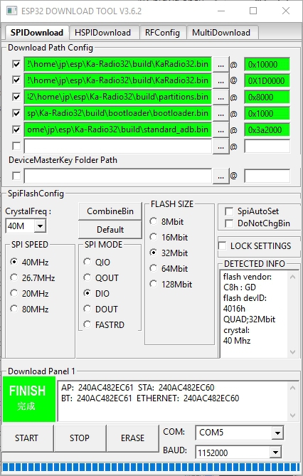

(#) torokj hozzászólása Aug 1, 2023 /
Üdv,
Karadio32 internet rádió projekt.
Miért van ugyanaz a karadio32.bin fájl különböző HEX címekre töltve?
(0X10000,0X1D0000)
tj
(#) jefflynn válasza torokj hozzászólására (») Aug 1, 2023 / 3
OTA frissítés miatt. Az egyikről fut a program, és a frissítés nem ezt írja felül, hanem a másikat. Ez azért jó, mert ha nem sikerül, akkor fut a program tovább az érintetlen területről. Ha sikeres volt a frissítés, akkor átvált az új firmware területére.
