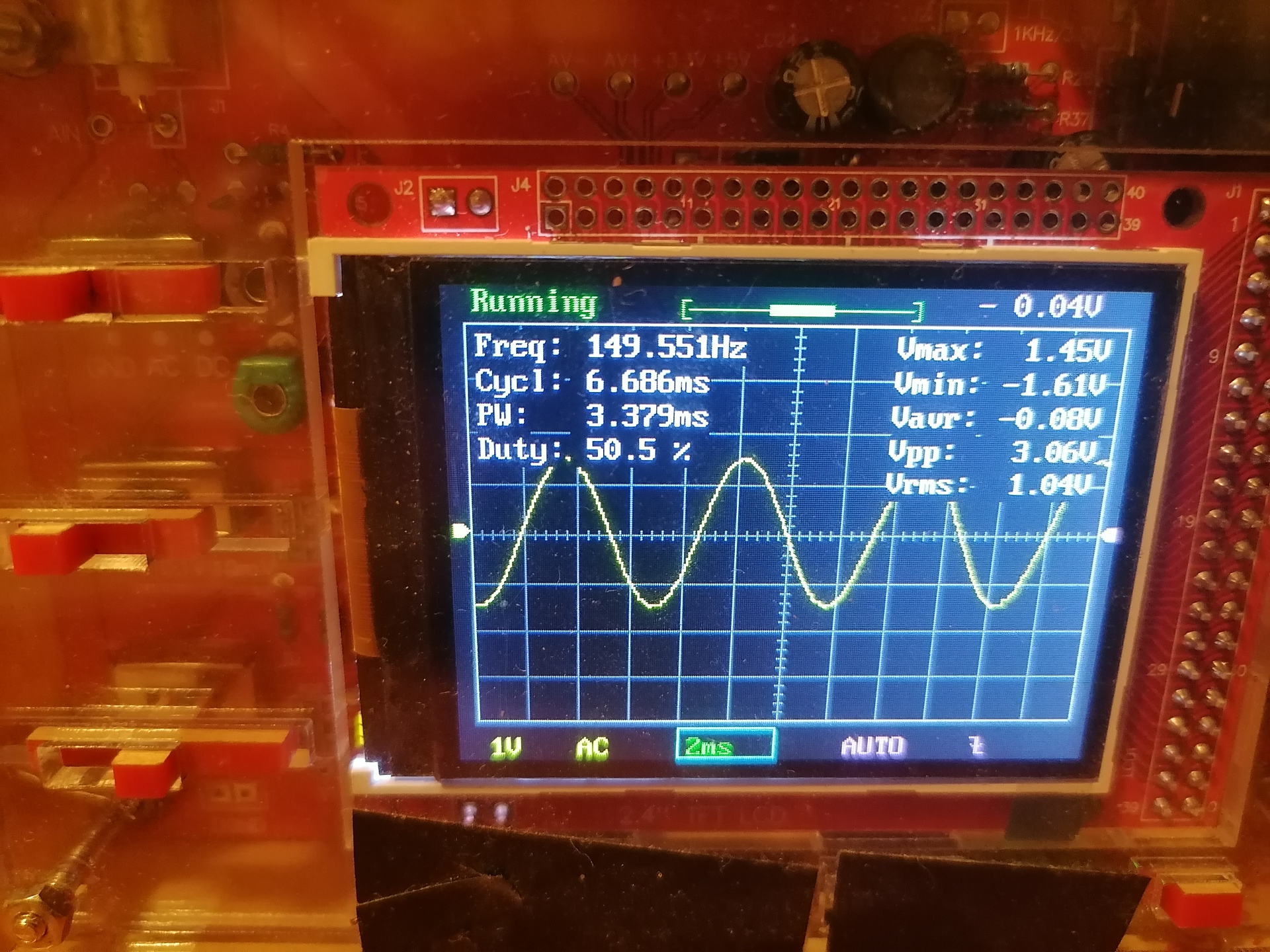

(#) KoblogPerGyok válasza KoblogPerGyok hozzászólására (») Júl 4, 2023 /
Ajaj..
Ez a kód fut, remélem jó, de már fáradt vagyok, elnézhettem.
  1. #define DAC1 25
  2. const int LUT_size=256;
  3. double pi= 3.141592653589793238462;
  4. unsigned char increment;
  5. unsigned char t_index;
  6. unsigned char szin_tabla[LUT_size];
  7.
  8. void setup() {
  9. Serial.begin(115200);
  10. uint32_t getCpuFrequencyMhz();
  11. Serial.println("");
  12. Serial.println("------------------------------------------------------");
  13. Serial.println("CPU frekvencia (MHz)");
  14. Serial.println(getCpuFrequencyMhz());
  15. Serial.println("------------------------------------------------------");
  16. Serial.println("Belső DAC teszt, icserny kolléga tippje. LUT mérete 256");
  17. Serial.println("------------------------------------------------------");
  18. increment=1;
  19. t_index=0;
  20.     for (int i=0;i<=255;i++)
  21.     {
  22.        szin_tabla[i]=127*sin(2*pi*i/LUT_size)+128;
  23.     }
  24. }
  25. void loop() {
  26.     dacWrite(DAC1, szin_tabla[t_index]);
  27.     t_index+=increment;
  28. }
Az eredmény a csatolt képen látszik.
Ha 256 pontban ismerjük az 1 periódust, akkor ha 150Hz a kapott szinusz, akkor a mintavételi freki maximum 150*256= 38400Hz
Ennél az Arduino a létrán gyorsabb volt szrintem.
(#) benjami válasza KoblogPerGyok hozzászólására (») Júl 4, 2023 /
Azért a helyedben én megnézném azt, hogy ugyan mi is van abban a dacWrite függvényben. Csak mert gyanús, hogy a keretrendszer beállít valami alapértelmezett frissítési frekvenciát pl. egy timer-el (jelen esetben 38400Hz-et), és minden függvényhívásnál várakozik amíg a DA konverterre nem teheti az aktuális értéket.
(#) KoblogPerGyok válasza benjami hozzászólására (») Júl 4, 2023 /
Ok, megpróbálom, de fáradt vagyok nagyon. Nem tudod hol van ez fejből?
Nekem is gyanús ez, de azért gondoljunk bele, hogy a létra alkalmazásakor csak a port írás sebessége és a néhány increment növelés és memóriából kapott érték kell. Az igen gyors lehet.
(#) benjami válasza KoblogPerGyok hozzászólására (») Júl 4, 2023 / 2
Megnéztem. Időzítő az nincs benne, de más időhúzó dolog az rendesen van benne:

Ezek után ne csodálkozz hogy ilyen lassú.

(#) benjami válasza KoblogPerGyok hozzászólására (») Júl 4, 2023 / 1
Ebből gyerekjáték felgyorsítani:
- bemásolod a __dacWrite függvényt a saját programodba
- átnevezed mondjuk mydacWrite-ra
- kitörlöd a felesleget
- a setupba egyszer meghívod az eredeti változatot, hogy a lábakat beállítsa analógra
- a loop-ban pedig a mydacWrite-ot hivogatod

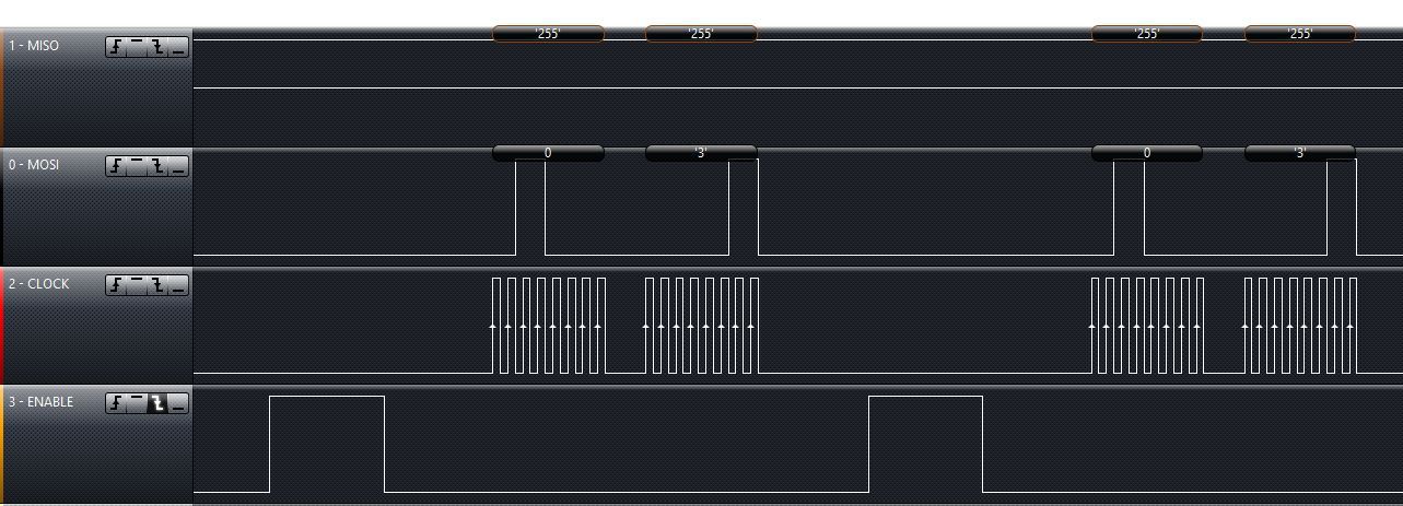

(#) KoblogPerGyok hozzászólása Júl 7, 2023 /
SPI:
Mondanám, hogy jó, de sajnos nem az. Levittem 1MHz órajelre, mert az analizátor 24MHz mintavétellel megy, 16-nál nem volt jó.
Az adatok szépen kimennek, az első byte 0011 és 4 bit adat, míg a másik byte is adat. Szerintem tökéletes.
Na de az Enable láb nem marad néha nullán. Éppen az adatátvitelbe szól bele egy rövid magassal. A láb d5 output és én a kódból írom. Gondoltam, ha már az SPI-lábak be vannak drótozva, akkor ez is, azaz a kódból kivettem, de ekkor nem jó semmi sem.
Amit hívok a loop-ból:
  1. void mcp4921(uint16_t value)
  2. {
  3.   //0011-re állítja a felső biteket.  Enable, gain stb...
  4.   uint16_t data = 0x3000 | value;
  5.   //uint16_t data = value;
  6.   digitalWrite(MCP4921_CS_PIN, LOW);
  7.   SPI.beginTransaction(SPISettings(1000000, MSBFIRST, SPI_MODE0));
  8.   SPI.transfer((uint8_t)(data >> 8));
  9.   SPI.transfer((uint8_t)(data & 0xFF));
  10.   SPI.endTransaction();
  11.   digitalWrite(MCP4921_CS_PIN, HIGH);
  12. }
A loop-ban teszteltem késleltetésre is, és az nélkül is:
  1.   //  mcp4921(szin_tabla[t_index]);
  2.   //  t_index+=increment;
  3.   //  most=micros();
  4.   //  while(micros()-most<=4)
  5.   //  {
  6.   //    NOP();
  7.   //  }
Az eredmények a csatolt képeken. Nekem az Enable láb nagyon nagyon nem tetszik.... Természetesen zagyva a kimenő jel.
Az első képen fixen 3-t írok a lábra. A második az ehhez tartozó enable. A harmadik, mikor ráengedem a szin táblát. Ekkor több tüske is van. 500,333 KHz -eket mutat. Néha mást.
Ez nekem még soha nem ment... Egyszerűen megfog minden esetben. Regiszter szintem mindent megoldottam, még FFT-t is, de ez nem akar összejönni...
A hozzászólás módosítva: Júl 7, 2023
(#) KoblogPerGyok válasza KoblogPerGyok hozzászólására (») Júl 7, 2023 /
Szerintem hardver SPI-re kellene átállni, mert lehet, mikor a begin transmission settings akármi lefut, újra definiálja a lábakat és ekkor van a gond. De nem tudom hogy kell hardver SPI-re átállni, még nézem, mert ez az ötlet csak most jutott eszembe. A másik, hogy próbáltam kivenni a settings-t, hogy csak 1x fusson, de nem sikerült.
ESP32 még sok egyelőre nekem, de küzdök, nem adom fel! :.-)
