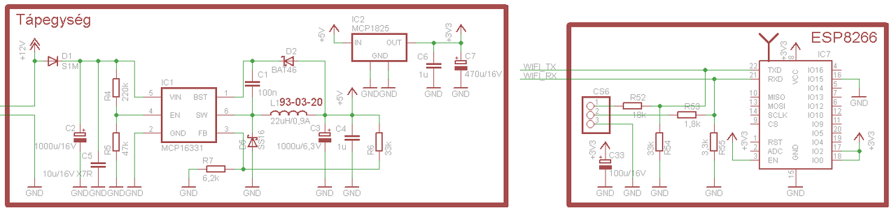

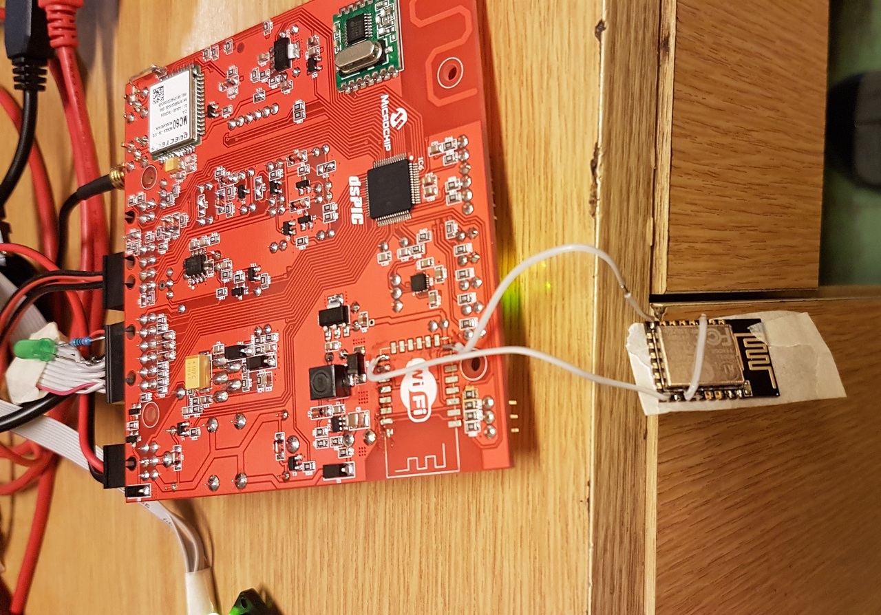

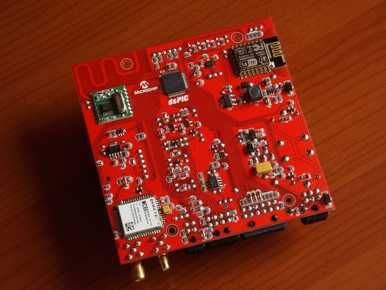

(#) Attila86 hozzászólása Ápr 30, 2017 / 1
A mellékelt képen egy panelom látható, melynek jobb felső sarkában van egy ESP-12E, mellette pedig egy kis step-down dolgozik. Az a SOT23-6 tokos IC illetve mellette a nagy kocka pedig a tekercse.
Ha áram alá helyezem a panelt, akkor a WIFI modul kupakja melegszik! Működik rendesen, de melegszik! Ha elveszem a betápot amiből a step-down dolgozik és külsőleg kapcsolom rá a panelra a 3,3V-ot, azaz a step-down egyáltalán nem megy, akkor a WIFI modul nem melegszik.
Csak érdekességképp meséltem el, szóval ha panelt terveztek akkor ne tegyetek step-downt (vagy step-upot) a WIFI modul mellé.

(#) nedudgi válasza Attila86 hozzászólására (») Ápr 30, 2017 /
Én azrt a körmére néznék annak a konverternek. (Van kapcsolási rajz erről a panelről?) Az ESP modul akkor melegedhet, ha táp nagyobb, vagy meggyűlik a baja a zavarokkal. Tud a konverter másodpercekig kiadni fél ampert?
Ahogy elnézem, az ESP táp elég gyengén van szűrve.
(#) Attila86 válasza nedudgi hozzászólására (») Ápr 30, 2017 /
Kiollóztam a step-downt és az ESP-t. Biztos ki tud adni fél Ampert mert a GSM modul vígan működik róla. Bár mondjuk ott van még 2db 1000µF és köztük egy 4V-os LDO.
A konverter kimenete szkóppal gyönyörű konstans 5V egyenfesz. Biztos hogy tud róla működni a WIFI modul mert más panelomon (mondjuk ezen: Bővebben: Link) hasonló step-down működik hasonló konstrukcióban, ugyan úgy ESP-12E-vel. Csak ott vagy hatszor olyan messze van a WIFI modul a konvertertől.
(#) Attila86 válasza Attila86 hozzászólására (») Máj 1, 2017 /
Lehet hogy mégsem a step-down szórja meg mert elvezettem a paneltól egy néhány centis érpárral és így is megeszik.

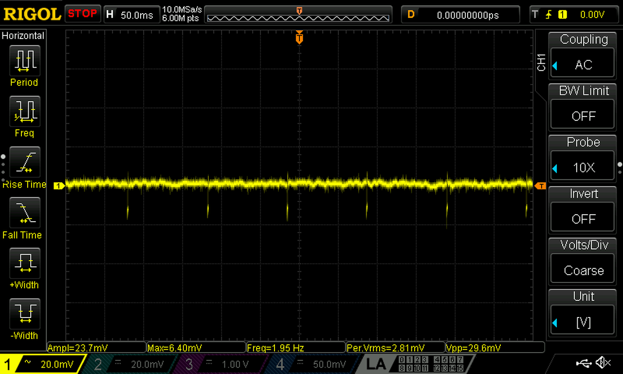

Megnéztem azt is hogy közvetlen a modul táplábain hogyan néz ki a tápfesz.
(#) Bakman válasza Attila86 hozzászólására (») Máj 1, 2017 /
Lehet, hogy a StepDown konverter eltolja a GND pontot, így az ESP GND pontja és valamelyik periféria, amihez csatlakozik, GND pontja más potenciálon van, a kettő között pedig valamelyik egyéb lábon folyik kiegyenlítő áram.
Igaz, a kép szerint csak két vezeték van rákötve, ez az eset így nem fordulhat elő. Ha a kép szerinti elrendezésben működik a StepDown úgy, hogy terhelésként egy ellenállást teszel rá az ESP-t pedig külső tápegységről hajtod, melegszik az utóbbi? A GND vezeték maradjon.
(#) Attila86 válasza Bakman hozzászólására (») Máj 1, 2017 /
„Ha a kép szerinti elrendezésben működik a StepDown úgy, hogy terhelésként egy ellenállást teszel rá az ESP-t pedig külső tápegységről hajtod, melegszik az utóbbi? A GND vezeték maradjon.”
Nem tudom és most egy darabig nem is tudom kipróbálni. De biztosan melegszik így is, hiszen a fényképen látható módon is melegszik amikor egyszerűen csak a 3,3V-ot kapja meg két vezetéken.
(#) cpt.zoltan.simon válasza Attila86 hozzászólására (») Máj 1, 2017 /
Mik azok a periodikus impulzusok benne?
Van lehetőséged a panelen áramfelvételeket mérni (csináltál a táp vonalakba átkötést)?
Meg tudod tenni, hogy egy külső, más áramkörrel akár step-down-al táplálod meg? Persze vágom, ez visszabontást igényel.
(#) Attila86 válasza cpt.zoltan.simon hozzászólására (») Máj 1, 2017 /
„Mik azok a periodikus impulzusok benne?”
Nem tudom. 10Hz-esek és nagyon kis amplitúdójúak, nincs 20mV egy tüske.

Igen, éjjel még a fényképen látható két vezetéken lógó modul két vezetékét leforrasztottam a panelról és külső labortápról adtam villanyt kizárólag az ESP modulnak. A nyáklap a másik asztalon volt szóval végképp semmi közük nem volt egymáshoz. A modul noha kézre talán nem is annyira, de így is melegedett. Nem értem...

(#) nedudgi válasza Attila86 hozzászólására (») Máj 1, 2017 /
A fejlesztőpanel ismertetésekor írtad, hogy az ESP elviseli az 5V-t.
Az Espressif szerint nem tolerálja.
(#) Attila86 válasza nedudgi hozzászólására (») Máj 1, 2017 /
Az I/O lábai viselik el az 5V-ot, nem a tápja. És természetesen 3,3V-ról jár az ESP ahogyan a fentebb feltöltött kapcsolásirajz-részleten is látszik.
De amúgy a rajzon is szereplő ellenállás-osztók épp a jelszint leosztása okán vannak a panelon. Elegendő lenne csak a modul RX vonalára tenni, azért van a TX-en is hogy ha esetleg véletlen fordítva dugom rá a panelra az USB-soros átalakítót akkor se legyen gond. De osztó nélkül sem lehetne probléma hiszen az ESP és a PIC is tolerálja az 5V-ot.
A hozzászólás módosítva: Máj 1, 2017

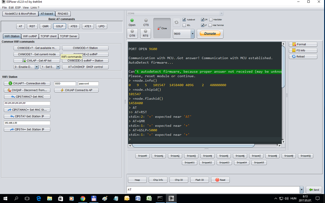

Sziasztok, segítséget kérnék NodeMCU-val kapcsolatban:
Nem működnek az AT parancsok. Sem az ARDUINO soros monitorral, sem a mellékelt képen látható
ESPlorel-el sem.
Már firmware frissítést is csináltam, az eredmény ugyan az.(Annyi változott, hogy a kommunikáció elindításához az RTS jelet be-ki kell kapcsolni)
