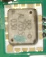

(#) tibi65 hozzászólása Jún 28, 2021 /
Ez milyen alkatrész lehet?
(#) Régi motoros válasza tibi65 hozzászólására (») Jún 28, 2021 /
Fémből van? Kristályoszcillátornak tippelném...
(#) lóri válasza tibi65 hozzászólására (») Jún 28, 2021 /
Nekem hasonló van, de az légnyomásmérő.
(#) nedudgi válasza tibi65 hozzászólására (») Jún 28, 2021 /
Értékelhető kép jobb lenne, ezen nem tudom elolvasni a feliratot.
Üdv! Ez egy autó motor vezérlőjében van a szám 382 al 7055 030
A hozzászólás módosítva: Jún 28, 2021
(#) Egri Frédi válasza tibi65 hozzászólására (») Jún 28, 2021 /
Ne legyen igazam, de ez olyan spéci alkatrész lesz, ami nem kerül kereskedelmi forgalomba. Vagy ha igen, valami teljesen más "néven".
Miért keresed ? Mi a baj vele ?
(#) tibi65 válasza Egri Frédi hozzászólására (») Jún 28, 2021 /
Lehet hogy spéci, csak kíváncsi lettem volna mi ez mert ez miatt nem indult az autóm kontaktos a kicsike.
(#) Gafly válasza Egri Frédi hozzászólására (») Jún 28, 2021 /
Igazad van, SAS-hoz (Martin Landau, Alfa holdbázis) nehéz szervószelepet kapni, bontóban is ritka.
(#) antiktelefon válasza tibi65 hozzászólására (») Jún 28, 2021 / 1
Hát ha csak a forrasztás hibás hatalmas szerencséd van, de valószínűleg a kerámiahordozón repedt egy sáv... Valószínűleg valami egyedi gyártású hibrid alkatrész.

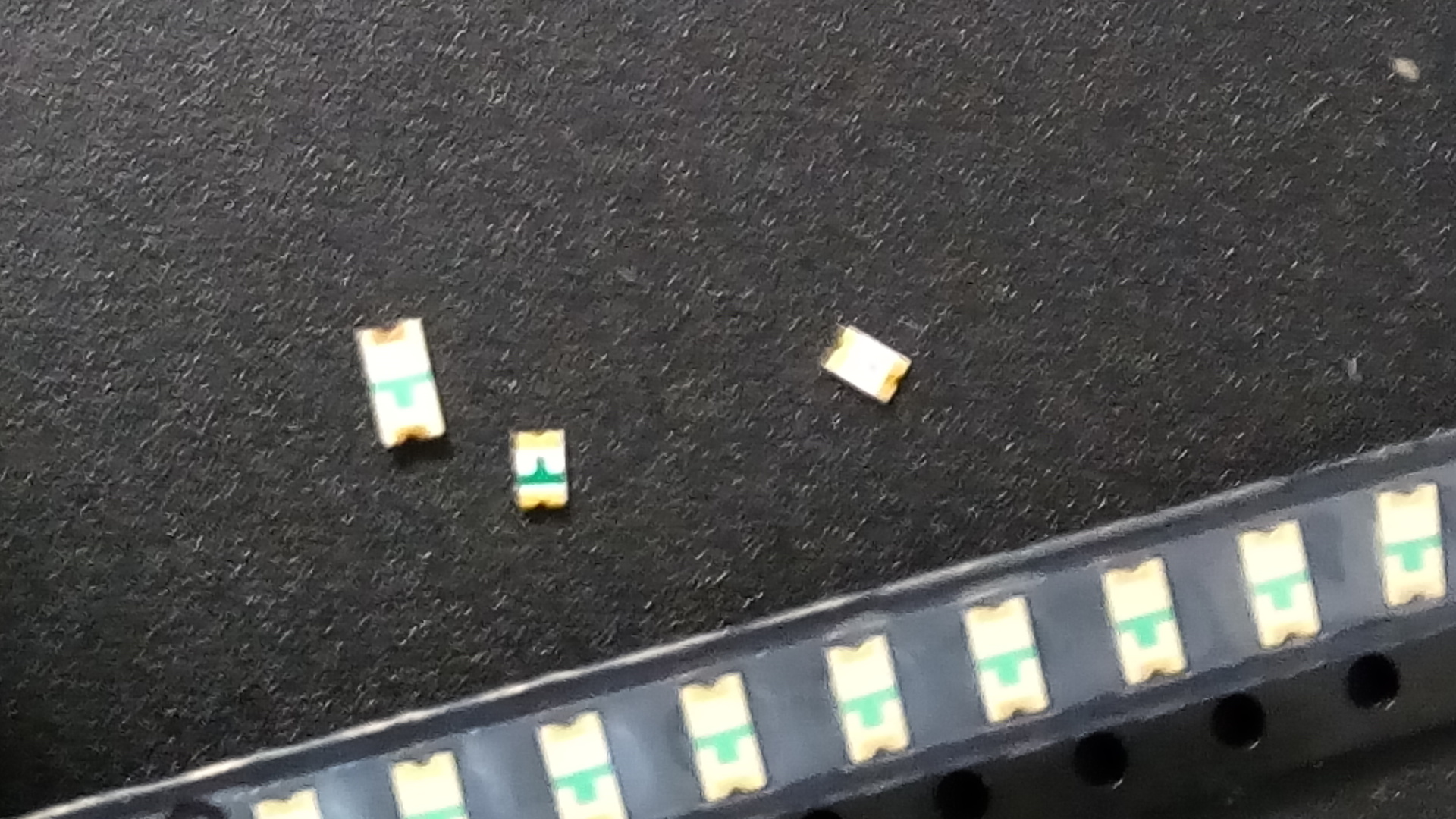

- A polaritást az alján szokták feltüntetni - egy háromszög és a háromszög egyik hegyénél - ami az egyik forrasztási fül felé néz - egy vonal. Amiket én forrasztottam be - a LED színétől függetlenül - minden zöld színű volt a jelölés. De ez lehet gyártó függő is ...

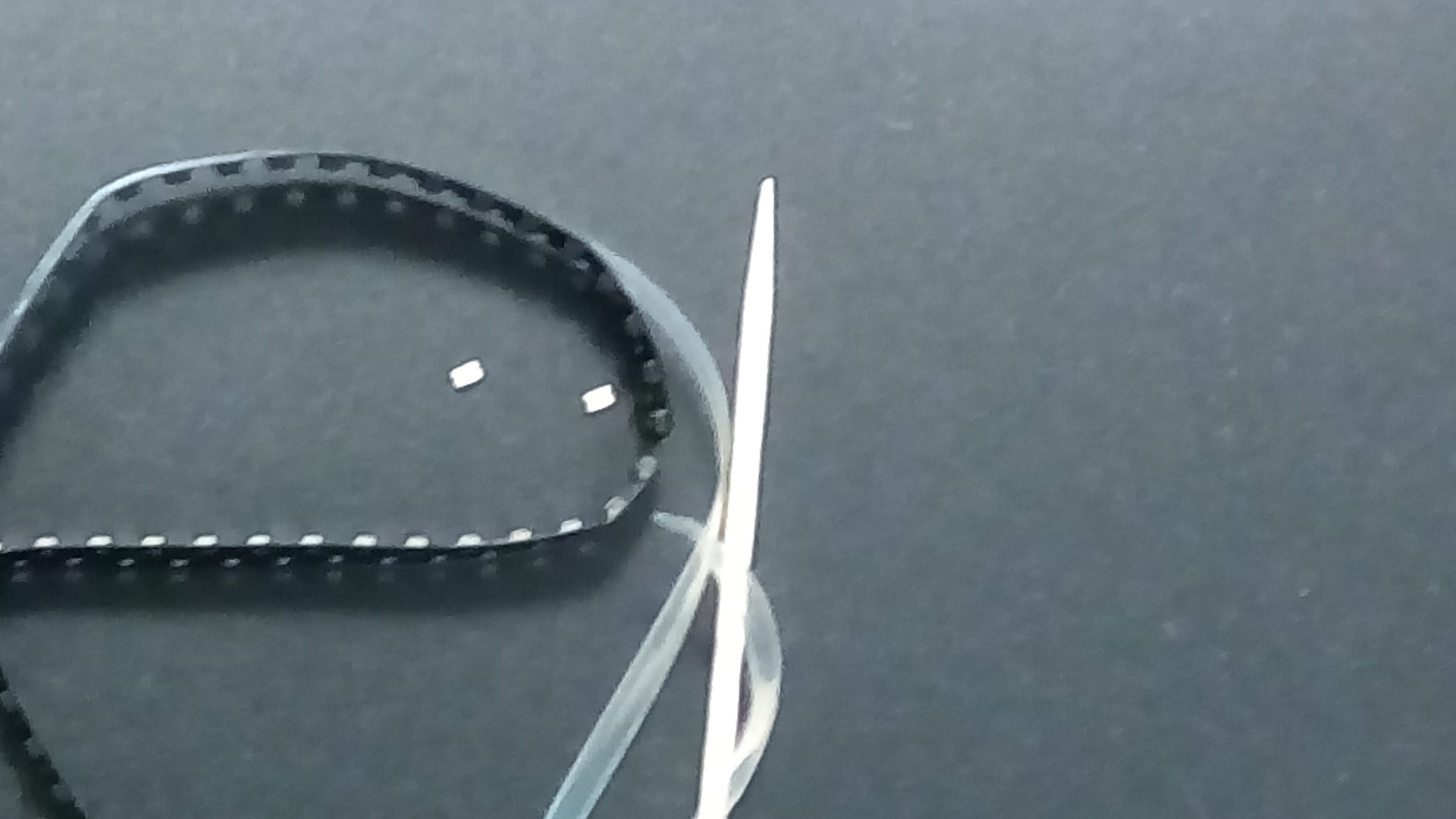

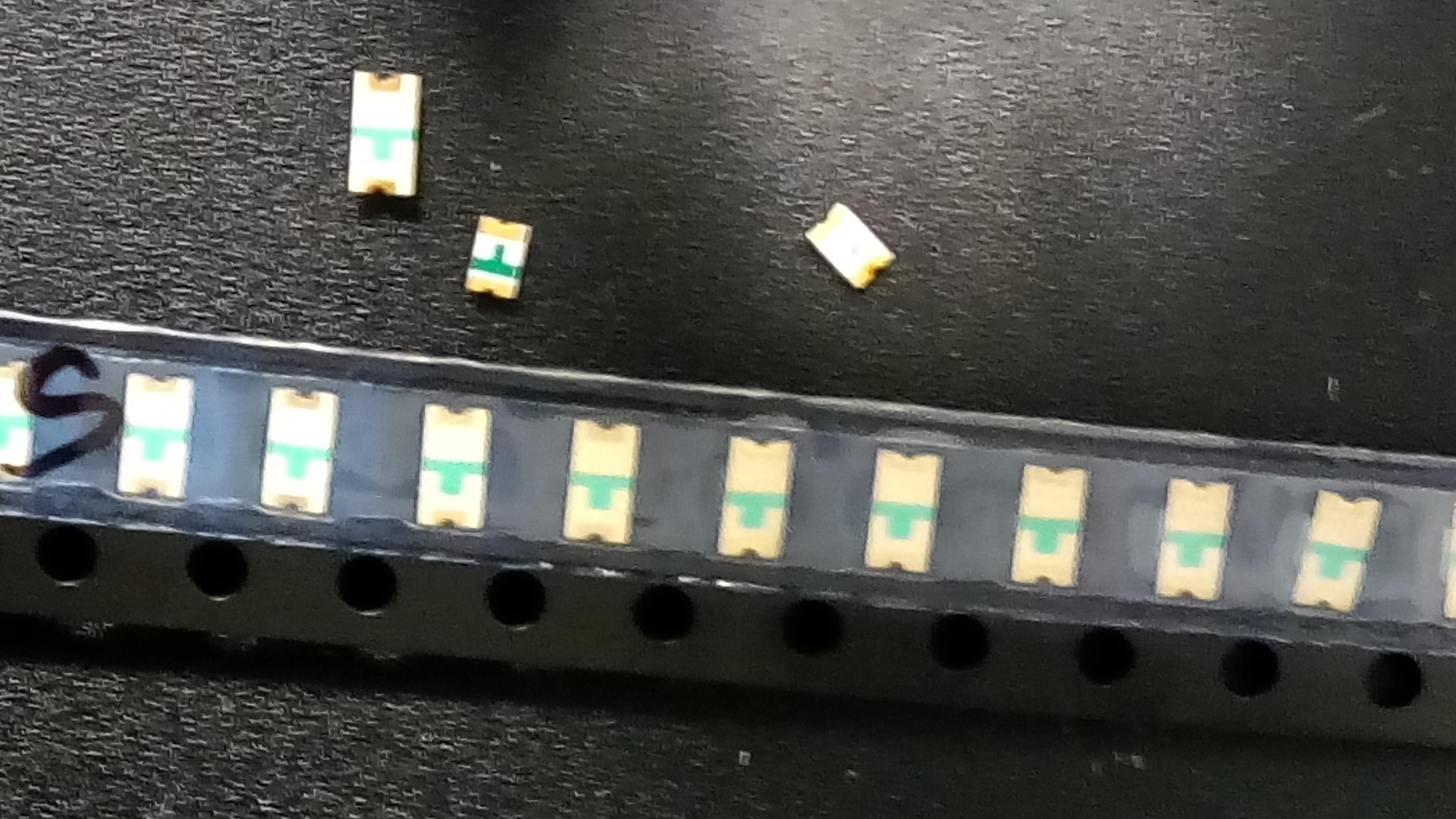

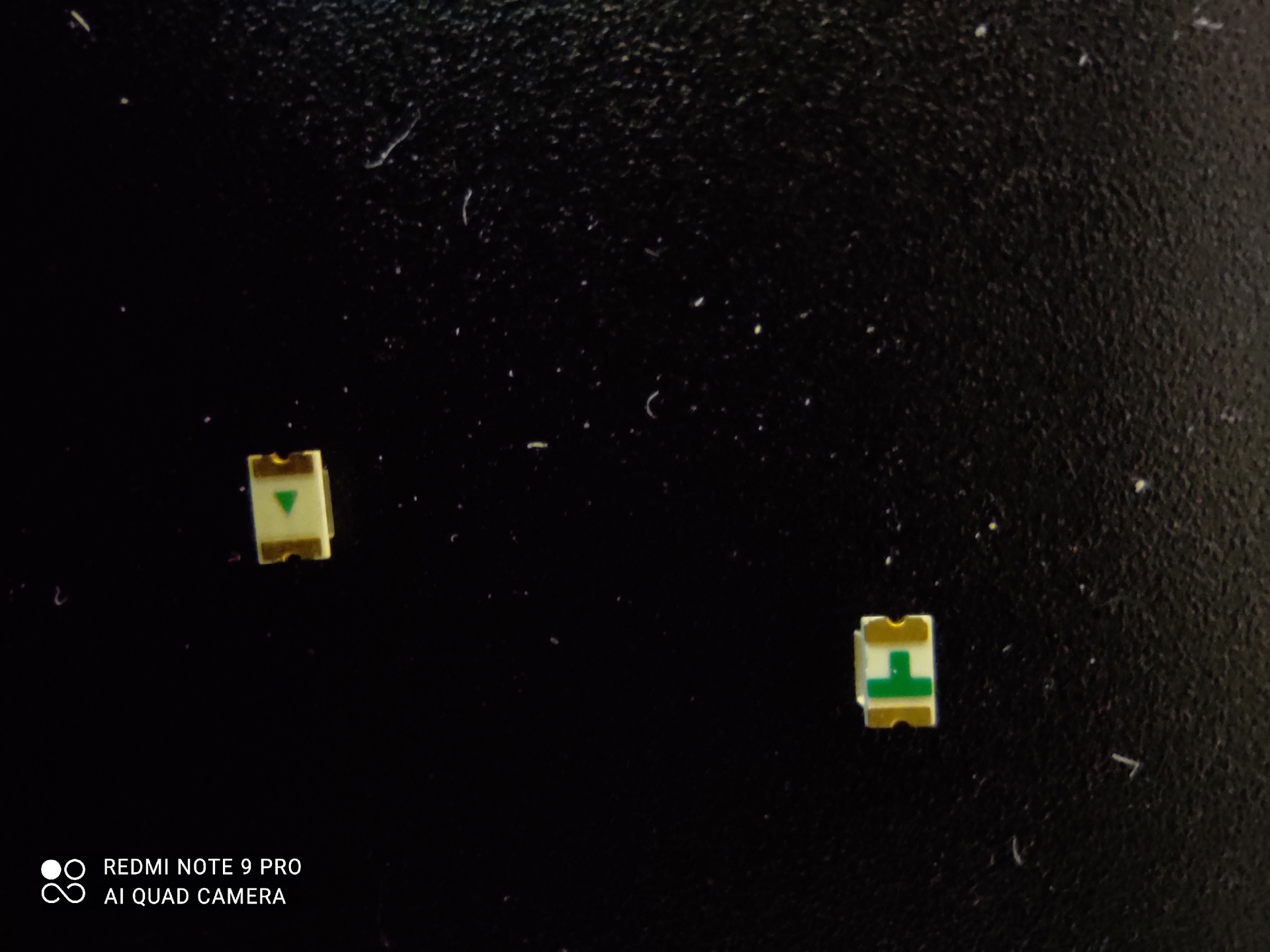

(#) Egri Frédi hozzászólása Jún 29, 2021 /
Nem tudom milyen sorrendben kerülnek fel a képek ...
Az egyiken egy fél fogpiszkáló - mint méret behatároló - némi tokban lévő SMD LED és 2 kibontott 0805 - ös LED látható. A másikon 2 db. 0805 és 1 db. 1206 -os valamint tokban lévő 1206 -os látható. Egy harmadikon meg a megfordított LED -ek hátlapján a polaritás jelölés látható ...

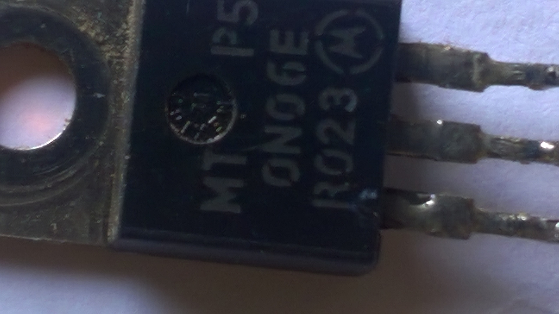

(#) szepi003 hozzászólása Jún 29, 2021 /
Sziasztok keresem a képen látható alkatrészt mta30n06e Mos fet beszerzési forrást vagy helyettesítőjét
(#) Régi motoros válasza szepi003 hozzászólására (») Jún 29, 2021 /
Én ezt találtam, 37.-ik oldalon keresd...
De a képen amúgy MTP50N06E van, ha jól látom... Az meg a 40.-ik oldalon van.
A hozzászólás módosítva: Jún 29, 2021
(#) pipi válasza szepi003 hozzászólására (») Jún 29, 2021 /
50n06-ra keresgélj, és ellenőrizd a paramétereket..

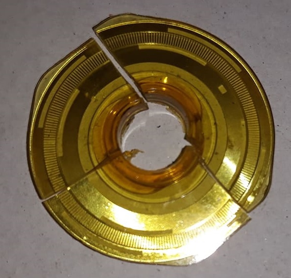

(#) martin66789 hozzászólása Jún 29, 2021 /
A mellékelt képen látható tárcsa alkatrésznek keresném a nevét. Nyomtatóban volt, úgy tudom hogy az elektronika ezzel nézte a léptetőmotor pozícióját.
