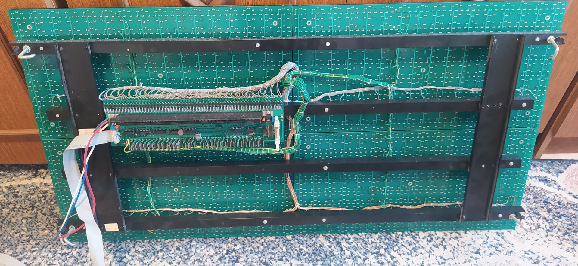

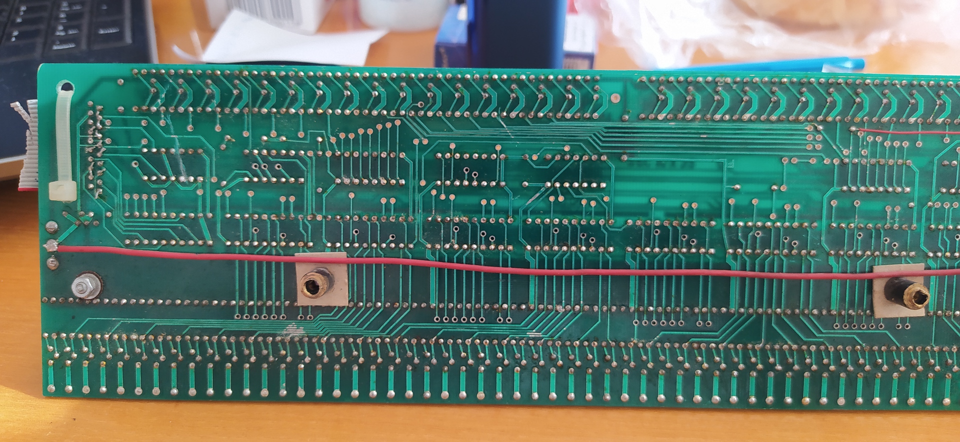

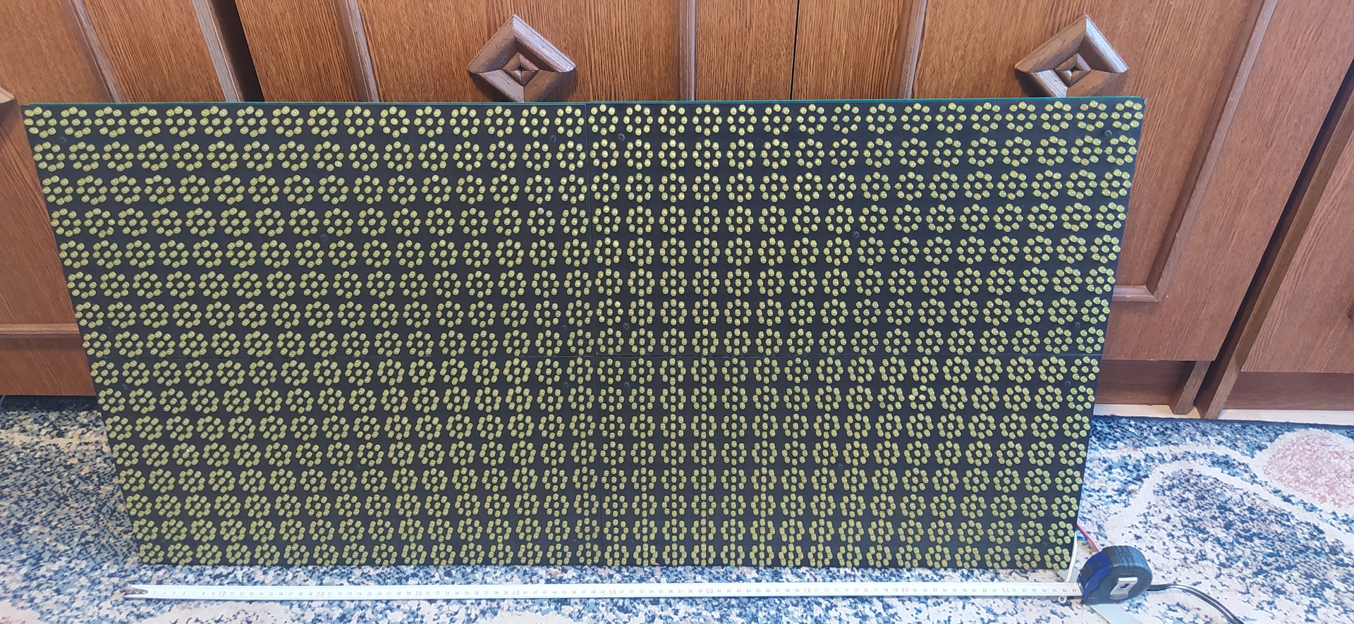

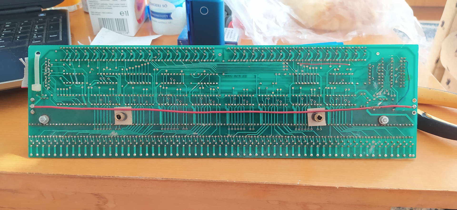

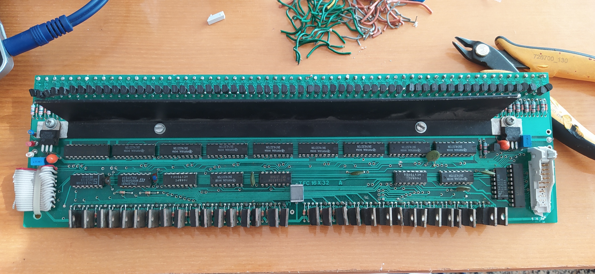

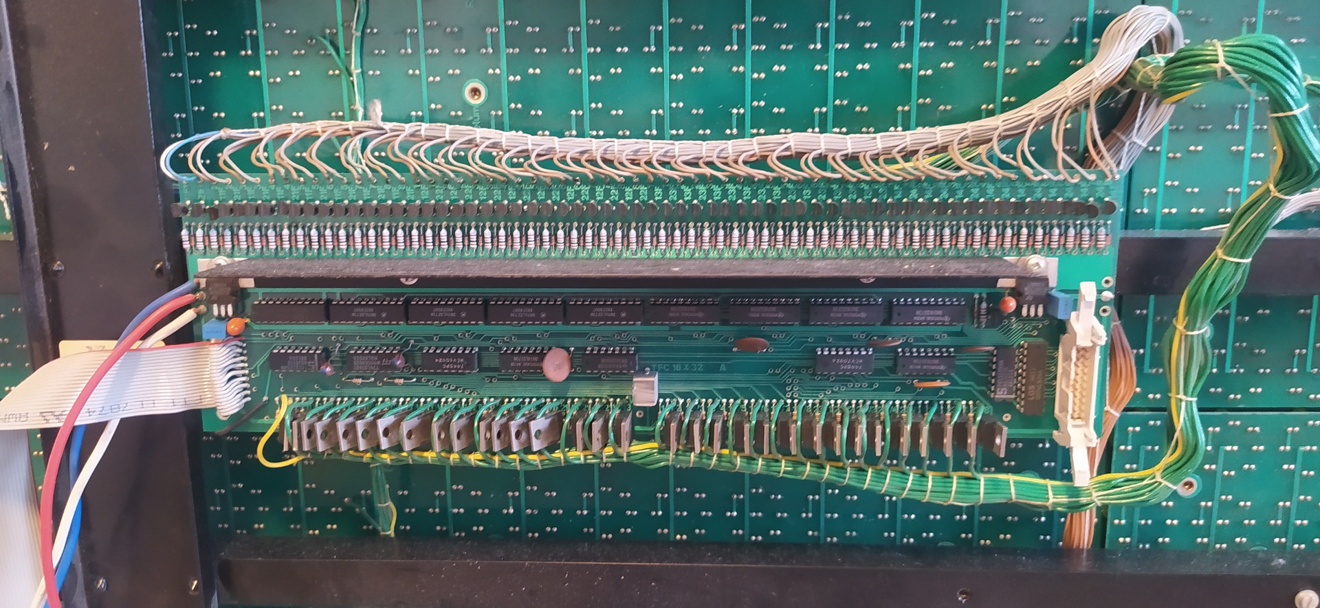

Valaki találkozott már valaha ilyen (vélhetőleg magyar kisipari) LED kijelzővel?
Elkezdtem vissza rajzolni, és rájönni, hogy lehet megvezérelni...de nagyon nem akar sikerülni. Ha esetleg valaki ráismer/tud tippet adni a feltámasztáshoz azt nagyon megköszönném!
a kijelző 16*32 méretű, és 4db 8*16 modulból épül fel. A vezérlés 32*64 kimenetű, tehát a 4db 8*16 mátrixot "külön" kezeli. A panelen található 8db 74LS273 ezek vezérlik a 64 oszlopot, a sorokat pedig 2db 74LS125 és 7445-ön keresztül..érdekes, hogy itt egy kimenetről két sor tranzisztora működik egyszerre..
Előre is köszi a segítséget!
(#) Discoking98 válasza Discoking98 hozzászólására (») Aug 1, 2021 /
Találtam rajta egy Rávisz matricát, illetve neten böngészve rá akadtam néhány hasonló kijelzőre. RÁVISZ Informatic szövetkezet felirattal. Lehet tudni valamit erről a cégről? Hátha sikerül megtalálni a tulajdonost/volt tulajdonost aki talán tud segíteni.

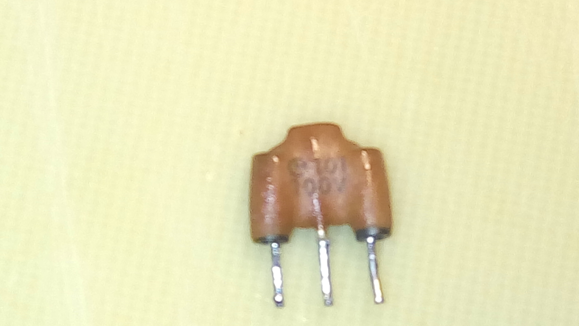

Mi lehet ez az izé, itt a képen ? A panelen T3 volt a jelölése. ( A panel eredeti funkcióját nem ismerem. )
A feliratok, felsősor: egy Motorola embléma és 101.
Alatta 100V.
(#) Egri Frédi hozzászólása Aug 4, 2021 /
Ugyan azon a panelen volt ez a 3 valami is ... Olyasmi, mintha kondi lenne, de akkor mekkora ? Vagy hasonlít a polifuse -ra is, de akkor szintén mekkora ? A felíratok, felsősor: valami ismeretlen gyártói embléma(?) és 72. Alsósor: XF050 A másik oldalán felül: PGLA Alatta: CHINA
A hozzászólás módosítva: Aug 4, 2021
(#) majkimester válasza Egri Frédi hozzászólására (») Aug 4, 2021 /
Zavarszűrő. A két szélső láb 1-1 kis ferrit gyöngyön van átvezetve. Középen pedig egy 100pF 100V kondenzátor van a középső láb fele. ITT van egy hasonló adatlapja.
A másik szerintem is polifuse: 500mA

Köszi mindkettőtöknek ! Hogy ez polifuse, az miből derül ki ?
majkimester: a 2 szélső láb valóban másabb kivezetésű. A kondi másik lába a tekercs közepén ?
Igen, T alakban képzeld el, vagy nézd meg a linkelt adatlapban a kapcsolást.
A ferrit gyöngyök kis induktivitások 2db sorban, a közepéről pedig egy kis kerámia kondi a középső láb fele.
A polifuse a típusszámból derül ki: XF050. Kinézet alapján lehetne kondi is, de arra mást írnak.

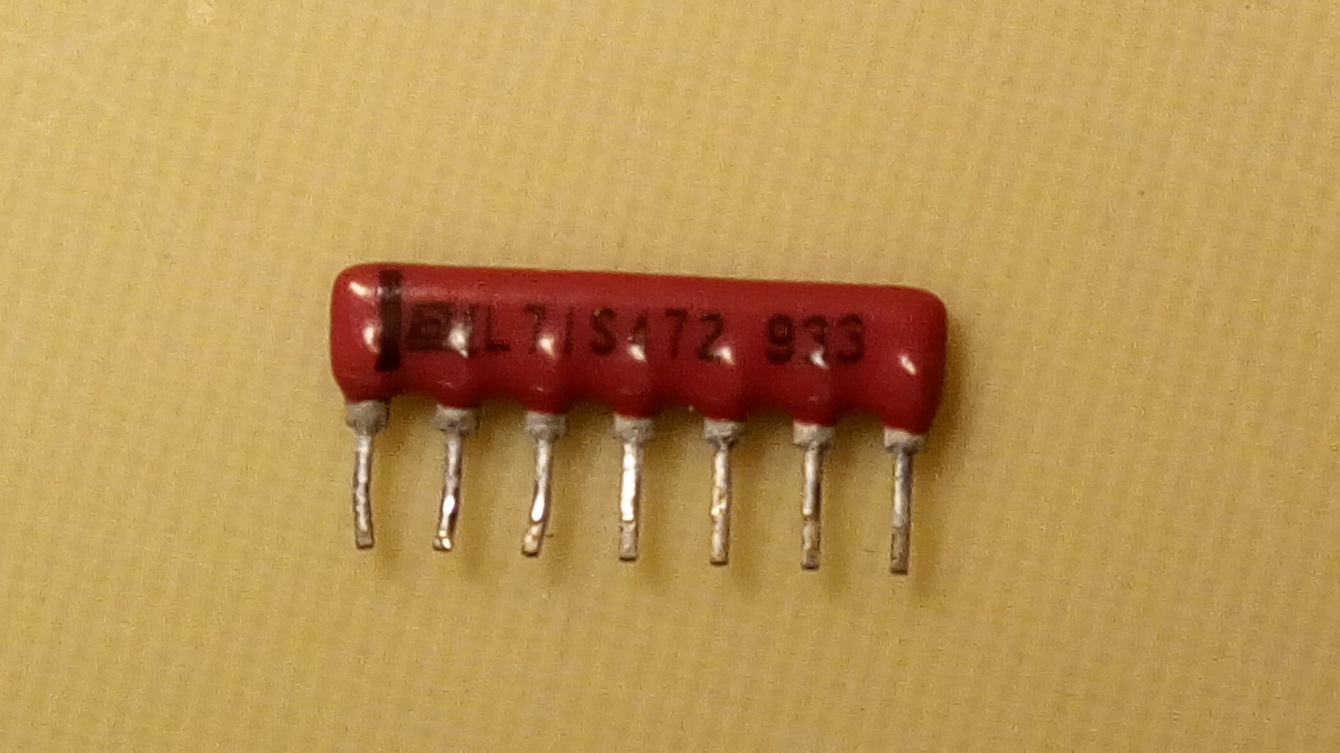

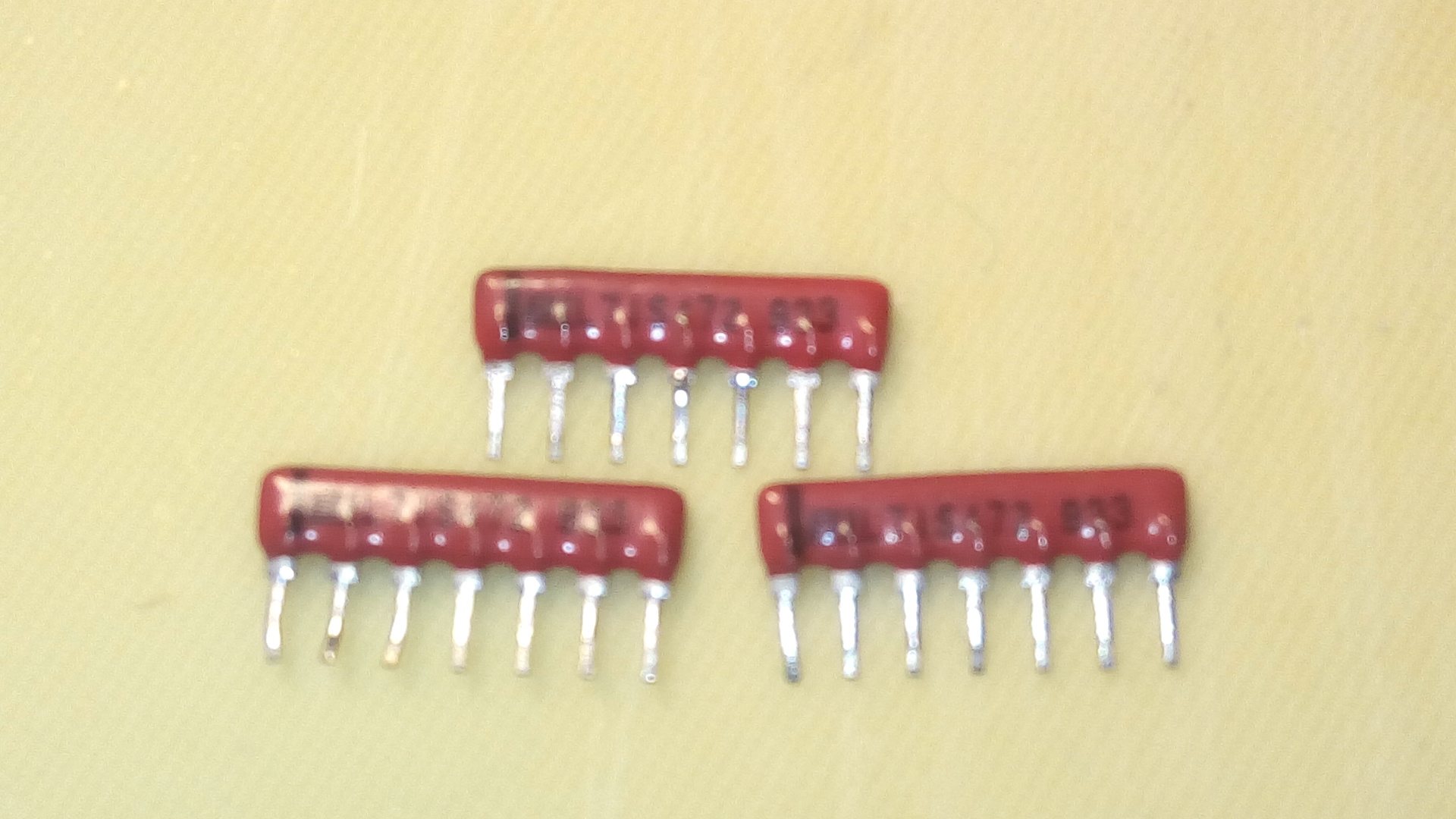

Ez ellenállássor és, ha az mekkora az értéke.
Felírat az alkatrészen: L7IS472 933
A gugli nekem nem talált rá semmit ...
(#) kadarist válasza Egri Frédi hozzászólására (») Aug 4, 2021 /
4700 ohm (472), de a multimétered megmondja, ha nem annyi.
(#) Egri Frédi válasza kadarist hozzászólására (») Aug 4, 2021 /
Mi alapján lehet ezt beazonosítani ?
(#) Gafly válasza Egri Frédi hozzászólására (») Aug 4, 2021 /
6x4k7?
De multiméter csak akad otthon.
472
Fekete csik a közös, elméletileg...
(#) Egri Frédi válasza Gafly hozzászólására (») Aug 4, 2021 /
A fekete csík rendben van. A 472 is kimatekozható. De mi az L7IS ?
(#) Gafly válasza Egri Frédi hozzászólására (») Aug 4, 2021 / 3
„De mi az L7IS”
Lába 7 IS van.
Bocsánatot kérek, ezért jár neked egy sör a következő találkozón.
(#) Egri Frédi válasza Gafly hozzászólására (») Aug 4, 2021 / 1
Rád meg, rádférne egy jó nagy verés, husánggal !
Ugynaz, mint a VAZ2101. Gyári kódolás.
(#) hg6dab válasza Egri Frédi hozzászólására (») Aug 4, 2021 /
Adatlap tudná megmondani, de a belső kapcsolásra utal. Ilyen tokozású alkatrészben különböző kapcsolásokat szoktak létrehozni. Például:Resistor Networks - harmadik oldal.
(#) Egri Frédi válasza hg6dab hozzászólására (») Aug 5, 2021 /
Ez a beszéd ! Egy ilyen kódsorozatnál a halandó honnan tudja mi-hol kezdődik és mit jelent.
(#) Gafly válasza Egri Frédi hozzászólására (») Aug 5, 2021 / 1
„halandó honnan tudja mi-hol kezdődik és mit jelent”
Akkor marad a "B" terv:
Fogja az szent multimétert, és nem fél használni.

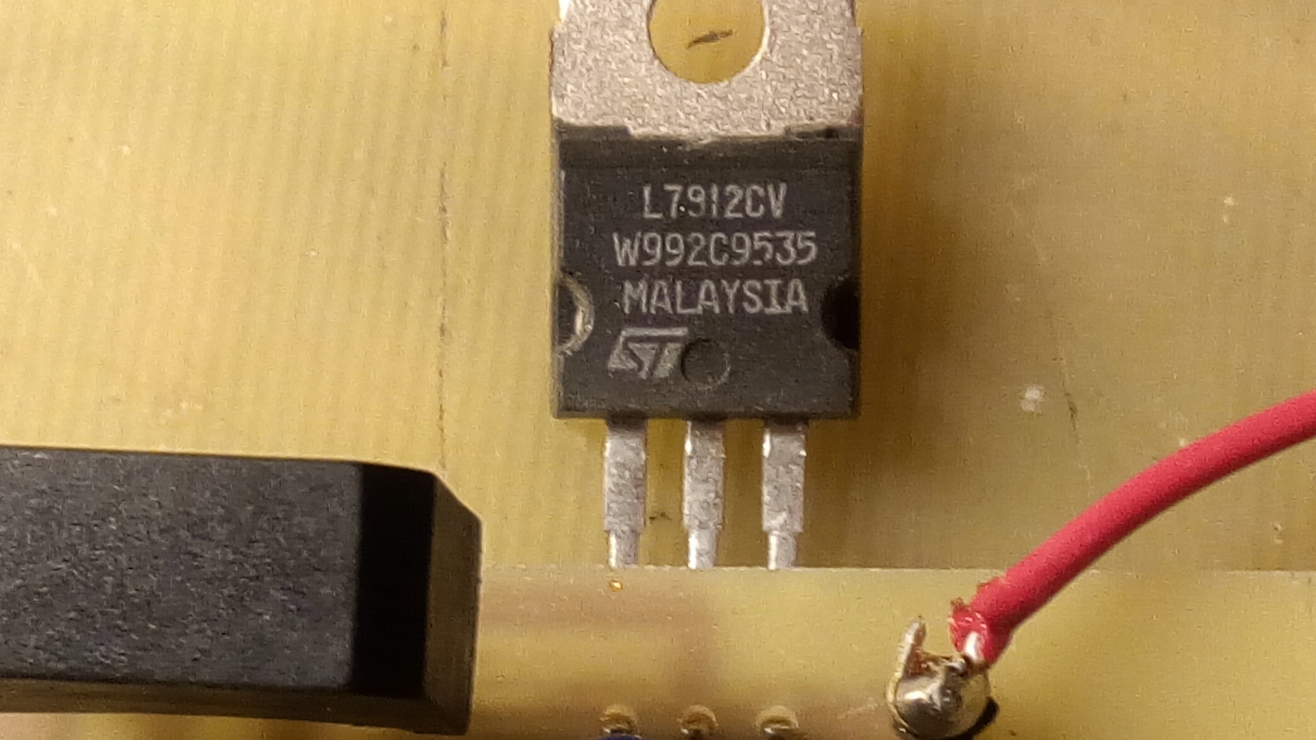

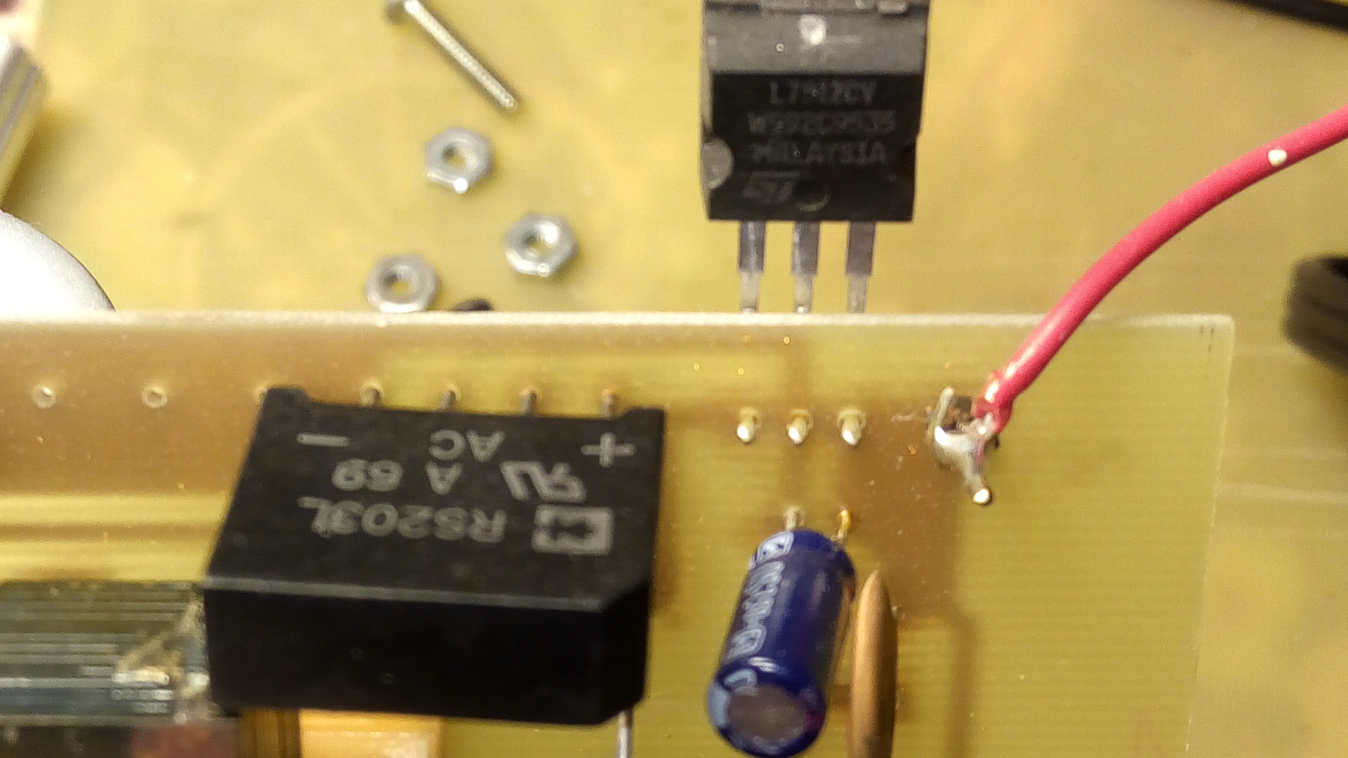

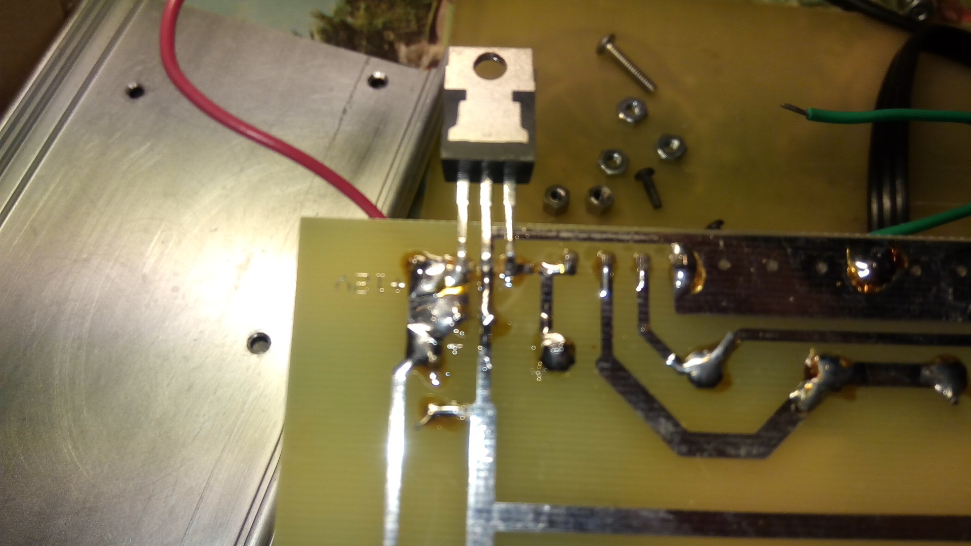

Látott már valaki ilyen 7912 bekötést ? Ennek olyan a kiosztása, mint a 78xx sorozaté ... In-Gnd-Out
A 79xx -nél a szélen szokott a GND lenni. És ami az érdekes, műkszik MŰKÖDIK! Ad 12V -ot ...

(#) gg630504 válasza Egri Frédi hozzászólására (») Aug 5, 2021 /
Ráadásul a felső sorban lévő kilencesnek úgy görbül az alsó szára, mintha nyolcasként folytatódna.
Az alatta lévő sorban a kilenceseknek kókadtabb. És a fejük is nagyobb.
Elképzelhető lenne, hogy lekopott a fehér festék a kilencesnek látszó nyolcasból? Vagy fekete festék került rá?
A hozzászólás módosítva: Aug 5, 2021
(#) Egri Frédi válasza gg630504 hozzászólására (») Aug 5, 2021 /
A felület tiszta, de "festési hiba" előfordulhat. Minden esetre megnyúlt az orrom, amikor megláttam ...
(#) kadarist válasza Egri Frédi hozzászólására (») Aug 5, 2021 /
Ez 7812, csak a marking hibás. Jól látszódik a 9-es karakterektől eltérő forma.
(#) majkimester válasza Egri Frédi hozzászólására (») Aug 5, 2021 /
7812 lesz az. A greatz pozitívja megy a bemenetre, piros vezeték meg el a kimenetről. Plusz a elko polaritása is ennek megfelelő.

Ezek szerint még más sem találkozott ilyen lábkiosztású 79xx -el. Ez megnyugtató. A mai világban minden előfordulhat ... Valószínűleg festés hiba lesz. Az alatta lévő sorban a "9" -es valóban teljesen más kinézetű a görbületeknél.
