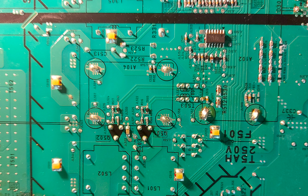

Tv psu-n lévő alkatrészről lenne kérdésem, hogy a mellékelt képen a "cs"-vel jelölt kis kocka alkatrészek mik lennének?
(#) Bender válasza fakóló hozzászólására (») Aug 6, 2021 /
Elsőre kondit mondtam volna, de a CS109 és CS106 két kivezetése össze van kötve, a többiből pedig nem megy vezetősáv semerre, úgyhogy távtartóra tippelnék.
A hozzászólás módosítva: Aug 6, 2021
(#) fakóló válasza Bender hozzászólására (») Aug 6, 2021 /
Valóban, távtartó lesz. Köszönöm.

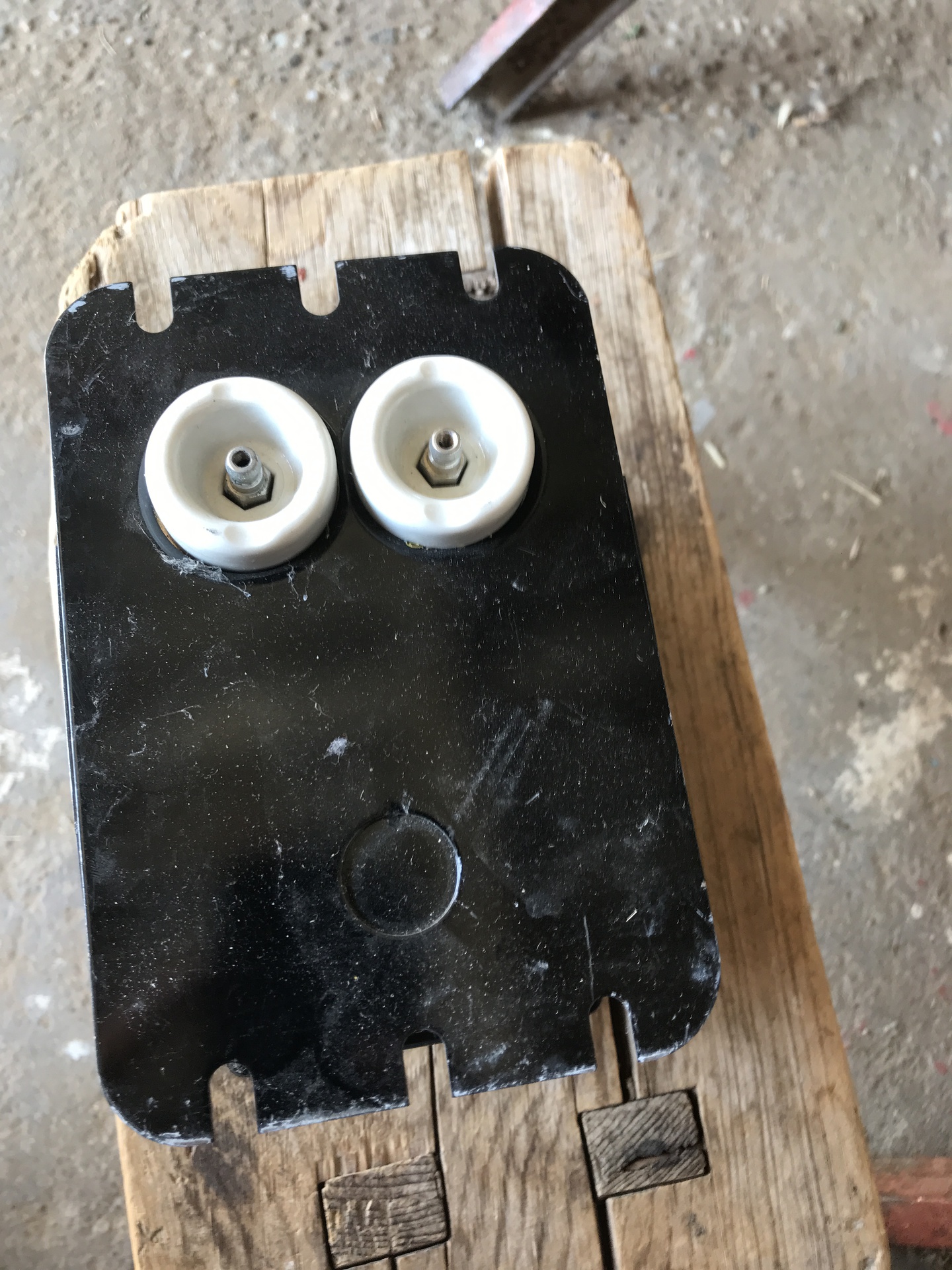

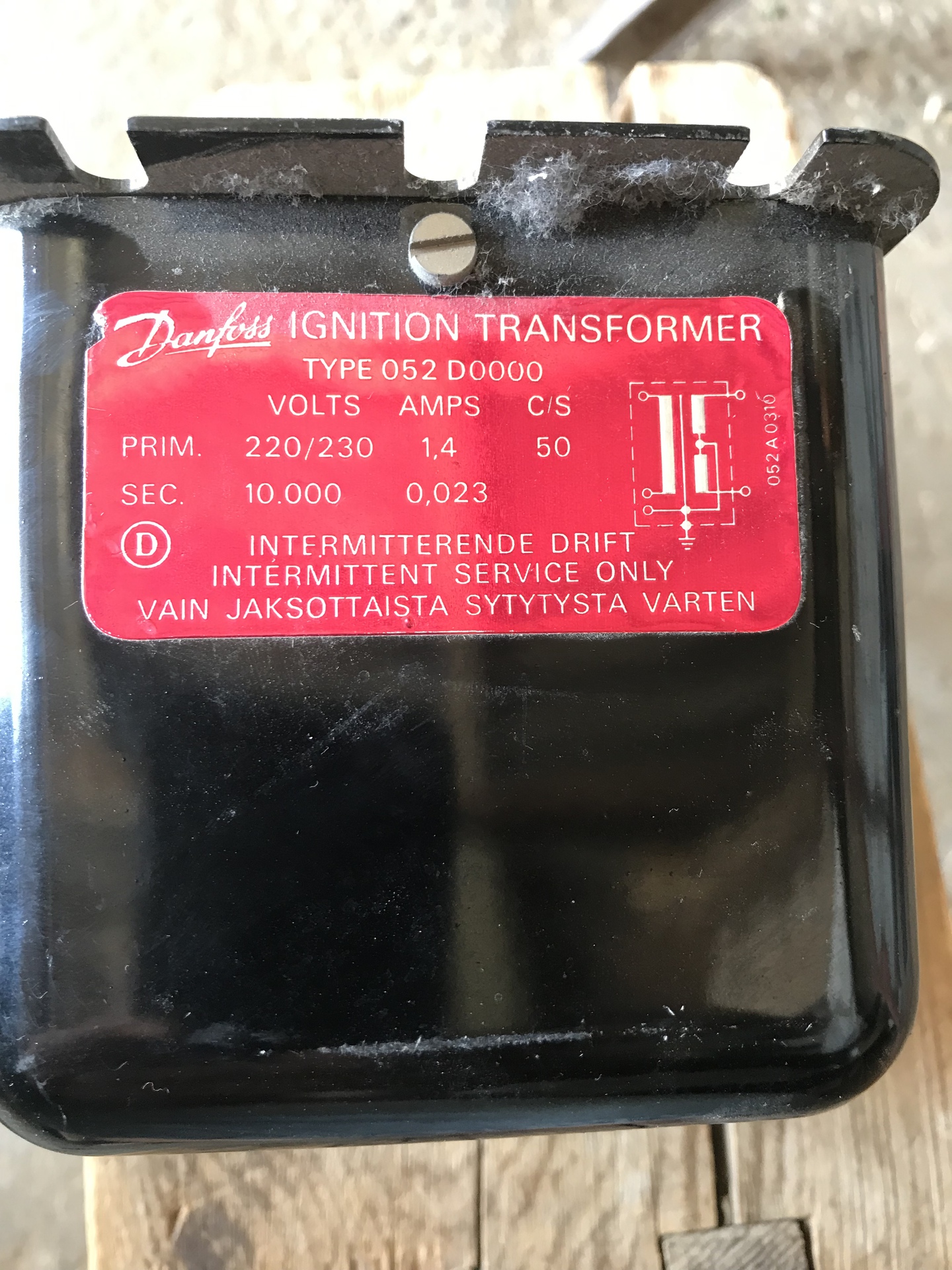

(#) Stage hozzászólása Aug 8, 2021 /
Üdv,
Ez milyen trafó lehet?
Mire lehet használni?
Köszi.
(#) Egri Frédi válasza Stage hozzászólására (») Aug 8, 2021 /
Olaj vagy gázégőknél használatos gyújtótrafó.
Ezzel lehet meggyújtani az elporlasztott olajat vagy a levegő-gáz keverékét. 10.000 V -on szikrát ad a gyújtógyertyákon. A folyamatos üzemet nem bírja. 3 -5 mp. a normál működési intervalluma.
Ha ennyi idő alatt nem gyullad be a keverék, szellőztetés majd újraindítás lehetséges.
(#) Stage válasza Egri Frédi hozzászólására (») Aug 8, 2021 /
Köszi a választ.
Szerinted mennyit érhet?
(#) Gafly válasza Stage hozzászólására (») Aug 8, 2021 /
Nem tudom mekkora rá a kereslet, mert ez "ipari" cucc, ahhoz meg nem börzén veszik az alkatrészeket.
Valamint nem tudom az előéletét, de ezek szerintem elég gyakran pusztulnak. Csak akkor add el sok pénzért, ha biztos vagy benne, hogy hibátlan...
(#) Stage válasza Gafly hozzászólására (») Aug 8, 2021 /
Nem ismerem az előéletét.
Felteszem az ingyen elvihetőbe.
(#) Bakman válasza Gafly hozzászólására (») Aug 8, 2021 /
Nem pusztulnak azok olyan gyakran. Ipari gépekhez való, azok nem egyszer non-stop üzemmódban működnek, a gyújtó ritkán üzemel. Cégnél van olyan gázégő, ami 15+ éves, a takarításon kívül nem sok karbantartást igényel. A konkrét vezérlő szokta időnként feladni a harcot.
(#) Gafly válasza Bakman hozzászólására (») Aug 8, 2021 /
Apám sokat javitott annó olajégőket, még mikor lehetett fűtőolajat venni és megérte a fóliát fűteni vele. Én hordtam neki az alkatrészeket Pestről.
Az nagyon durva volt, amikor a bekapcsolt olajégőt elöntötte viz. Ott kellett utána alkatrész...
(#) Egri Frédi válasza Gafly hozzászólására (») Aug 8, 2021 /
Egy olajégőbe hol kell víz ?
Ezeknél az égőknél a leggyakoribb hiba a lángőr automatika meghibásodása. Nevezetesen az ionizációs infra érzékelő "kimerülése". ( Vagy ha elfogy a fűtőanyag ...)
(#) Gafly válasza Egri Frédi hozzászólására (») Aug 8, 2021 /
Viz az nem kell bele, de ha elönti a viz a fóliasátrat, ahol egy betonozott gödörben van a befúvós olajégő, akkor azért kap. És azt nagyon nem szereti, különösen üzem közben.
Ezekben az olajégőkben a lángérzékelő Tesla fotóellenállás volt, vittem is egyet szombaton Egerbe mutatóba. Pénteken vágtam le az automatika csatlakozójáról. Hoho SZF5335.JPG képén az, amelyiken foglalat van lecsipett vezetékkel.
